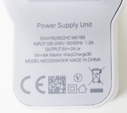

@nachprod kannst du überprüfen ob das wirklich original ist?
Wäre zum Preis auf dem deutschen Markt schon ein Schnäppchen.
Sieht mir irgendwie eher nach einem Fake oder B-/Ausschussware aus. Allein die Angabe auf der Unterseite des Ladegeräts:
"Maxfor WarpCharge30" ohne Leerzeichen.
Ich meine, kann funktionieren, aber bei Ladegeräten bin ich immer lieber etwas vorsichtiger.

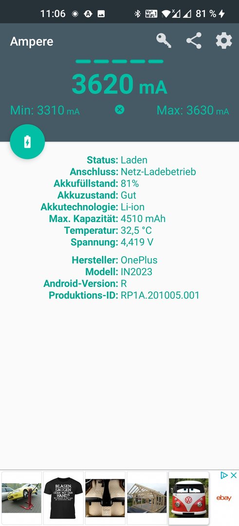

Also, ich habe ein Fake leider. Jetzt prüfe ich Stromstärke und melde mich da ich das Handy vollgeladen habe.
So habe ich bei 79 % gemessen. Geht aber. Ich brauche es für unterwegs aber wahrscheinlich mein altes Ladegerät von Huawei P20 Pro schafft auch ca 3600mA. 🤔
Heute probiere ich noch mal wenn das Akku schon ziemlich leer wird.

bei 79% könnte das aber schon passen.
Reaktionen: nachprod
Noch mal bei ca 30 Prozent gemessen:
Original Kabel 1 m und Ladegerät ca 5600mA.
Fake Kabel 1.5 m und Fake Ladegerät ca 3800 mA
Kombi aus falschem Kabel und echtem Ladegerät oder umgekehrt macht ca 4100 - 4600 mA. Also geht noch. Ich wollte eigentlich 1.5 m Kabel da mir 1 m zu kurz war.

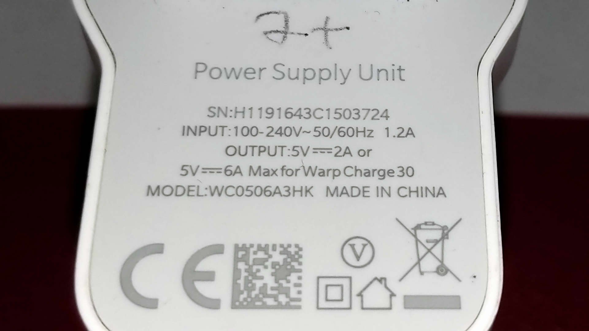

Als Referenz: Das hier ist das Ladegerät eines OnePlus 7t, das aber mit dem des 8 Pro identisch zu sein scheint.
Das auf AliExpress würde ich definitiv liegen lassen - wie @Walhalla360 schon korrekt schreibt, sieht mir das sehr gefaked aus. Solche Schreibfehler sind fast immer ein Indiz für fakes. Selbst wenn es vielleicht so wie angepriesen funktioniert, die elektrische SIcherheit bei Fakes ist meist grottenschlecht. Schlechte Isolierung zwischen primär- und sekundärseite, manchmal nur der Lack auf dem Kupferdraht, der einem von 235 V Netzspannung trennt... nö danke. Ich mag nicht unter Strom stehen, wenn die Luftfeuchtigkeit mal etwas höher ist. Das sind die paar Euro Differenz zum Original nicht wert.
