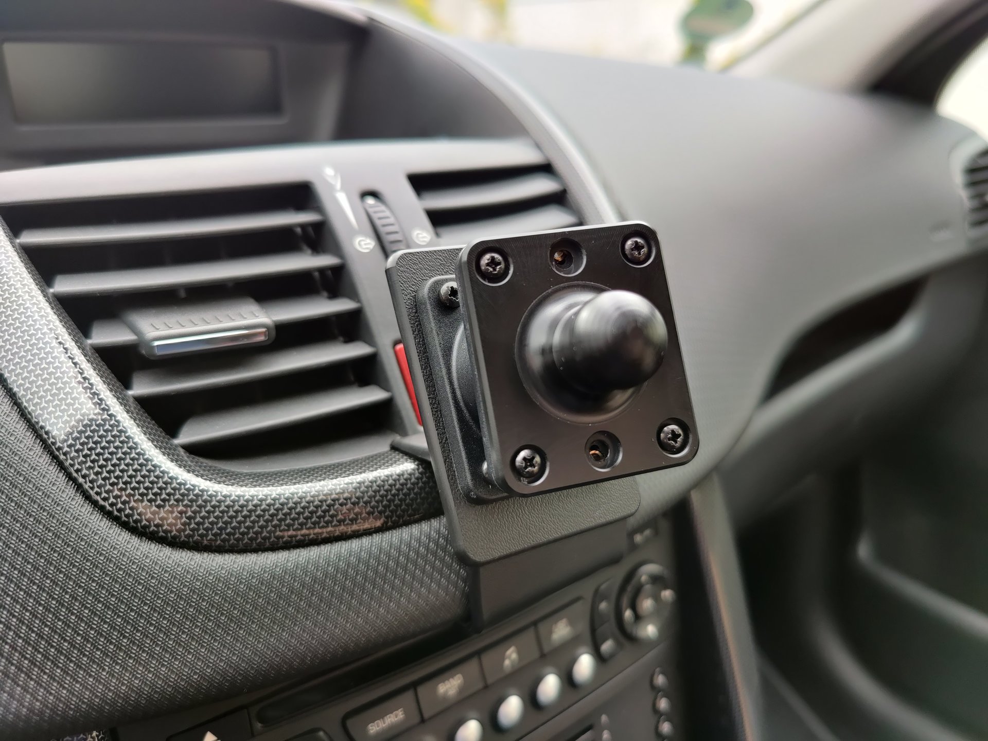

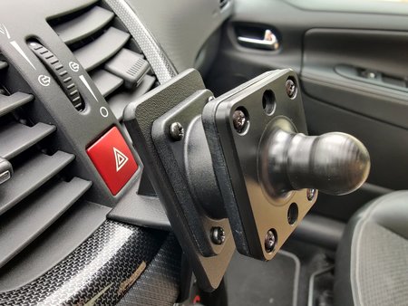

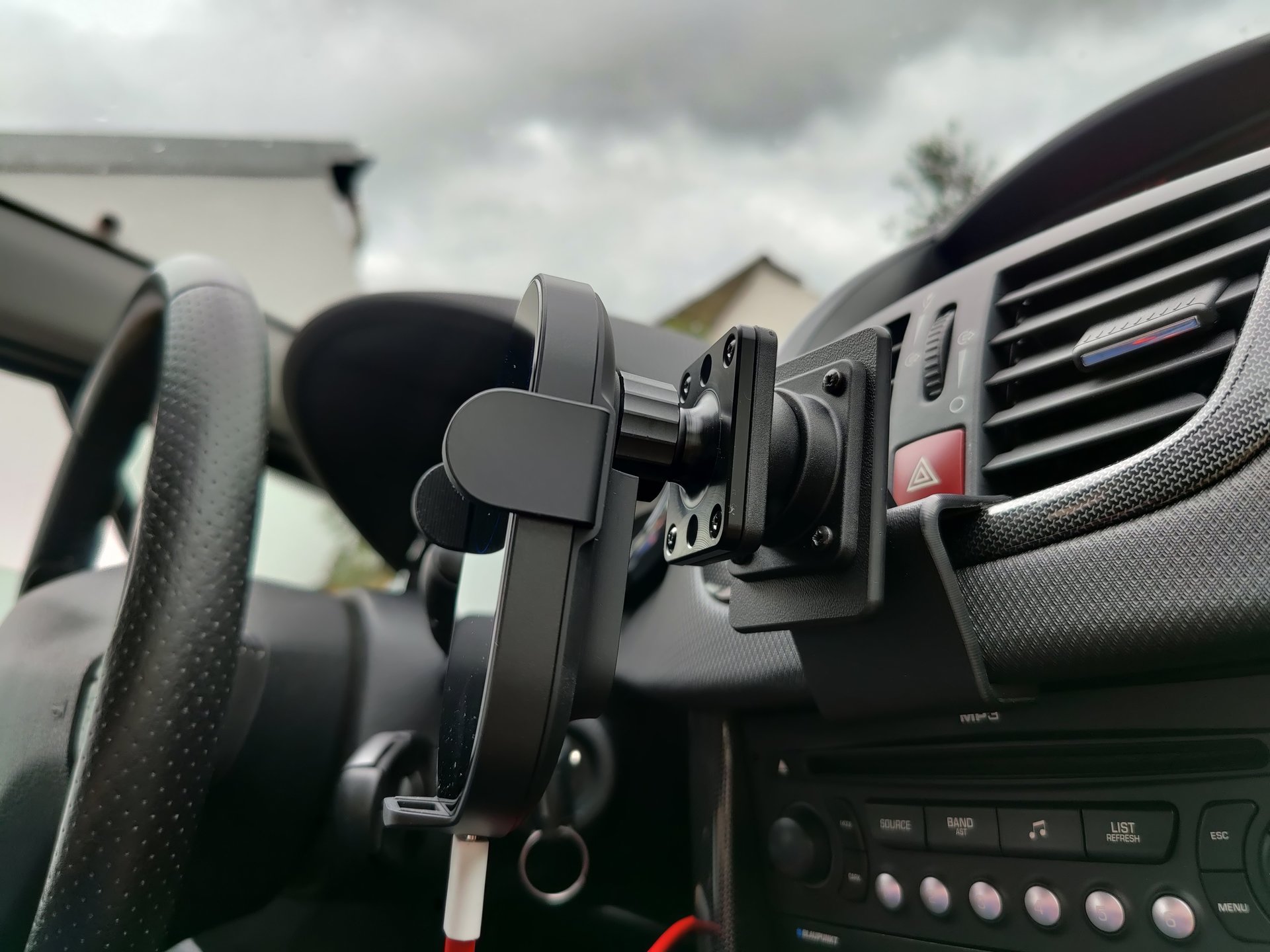

Wegen meinem Problem ist mir eben noch eingefallen, dass es von Brodit auch noch andere Kugelgelenke gibt und ich sogar noch ein stärkeres von einer alten Halterung da habe.
Montiere das jetzt anders und zwar montiere ich das gekaufte Kugelgelenk für Garmin auf das bereits vorhandene Kugelgelenk 215500:

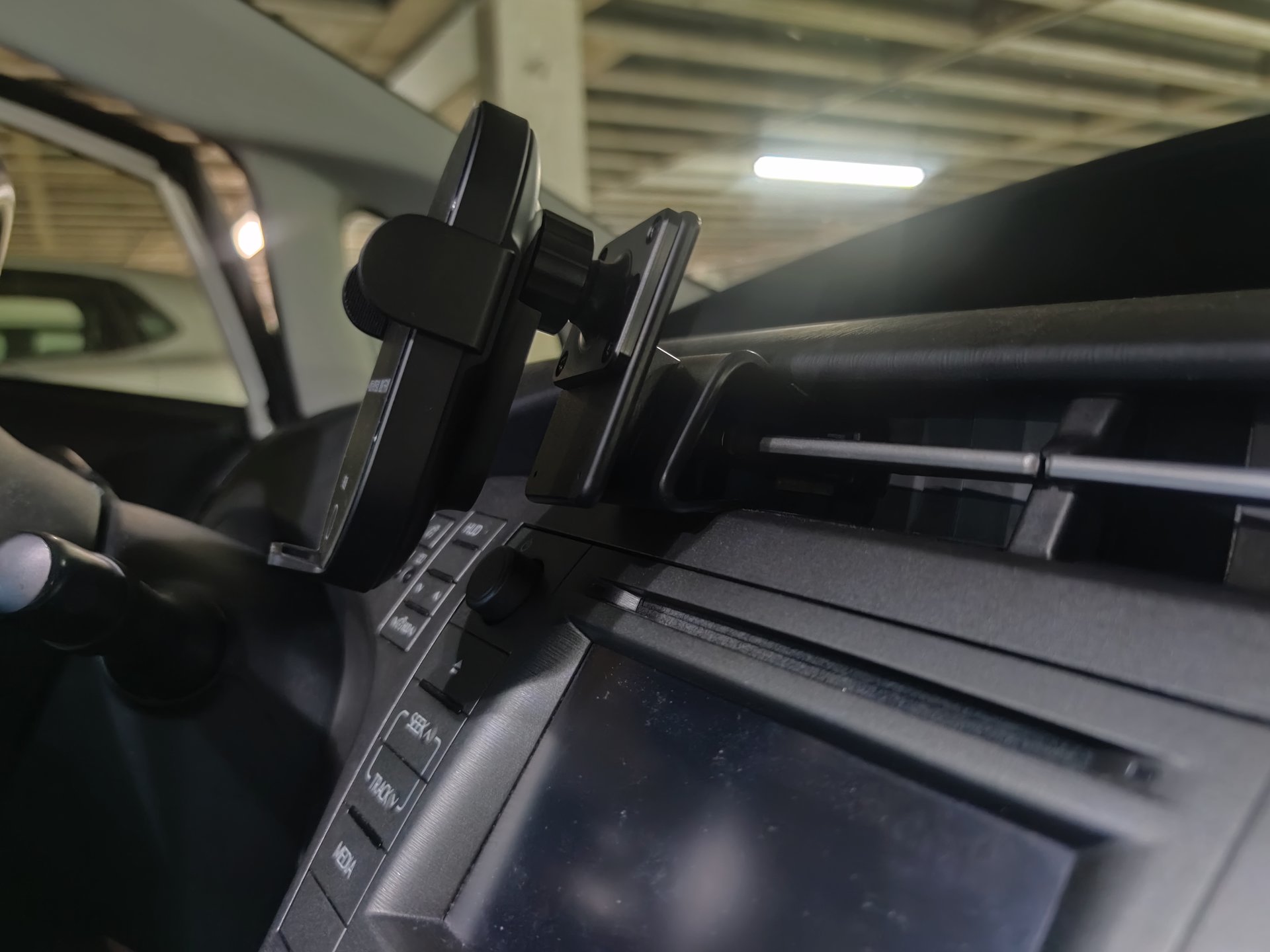

@Walhalla360 noch einer der da doch sehr improvisiert, habe mir auch den Charger von Xiaomi geholt, werde es allerdings andersmachen, ich Schrauben das Kugelgelenk (215547) direkt auf den Fahrzeugspezifischenhalter (beim mir für einen Toyota Prius 3). Theoretisch kann man jeden Halter nehmen der eine Kugel von 17mm Durchmesser aufweist, darauf kann man dann den Xiaomi QI Charger adaptieren. Muss Mal schauen eventuell kann ich heute Abend Bilder nachliefern wie der Halter bei mir adaptiert verbaut aussieht.
Ja, schon etwas viel Basteln bei mir, aber sonst stimmt der Winkel für mich einfach nicht und groß rumschleifen wollte ich an dem neuen Kugelgelenk jetzt auch nicht.
Die anderen 17mm Kugelgelenke, die es noch so gibt, haben auch nicht wirklich einen dünneren Hals.
Man könnte auch noch den beim Xiaomi beiliegenden Adapter mit Klebepad auf den fahrzeugspezifischen Halter kleben und da rein dann den Halter für die Lüftungsschlitze stecken, aber das Konstrukt ist dann ziemlich lang und das 2te Kugelgelenk lag ja eh noch hier rum.
Wirklich brauchen tut man eigentlich nur den fahrzeugspezifischen Halter und das Kugelgelenk 215547.
Kannst gerne später mal Bilder von deinem Konstrukt posten.

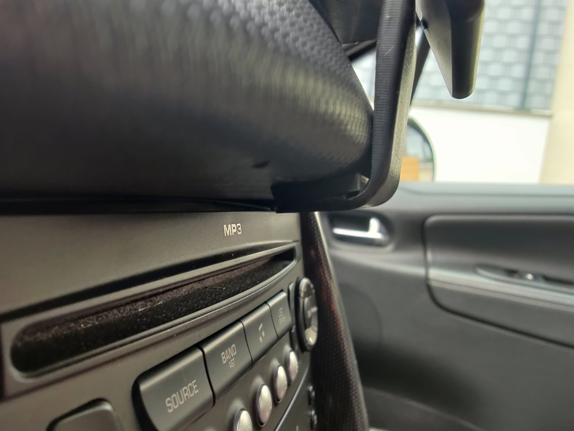

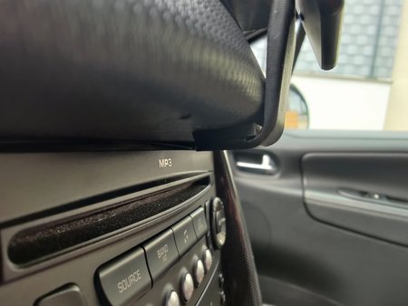

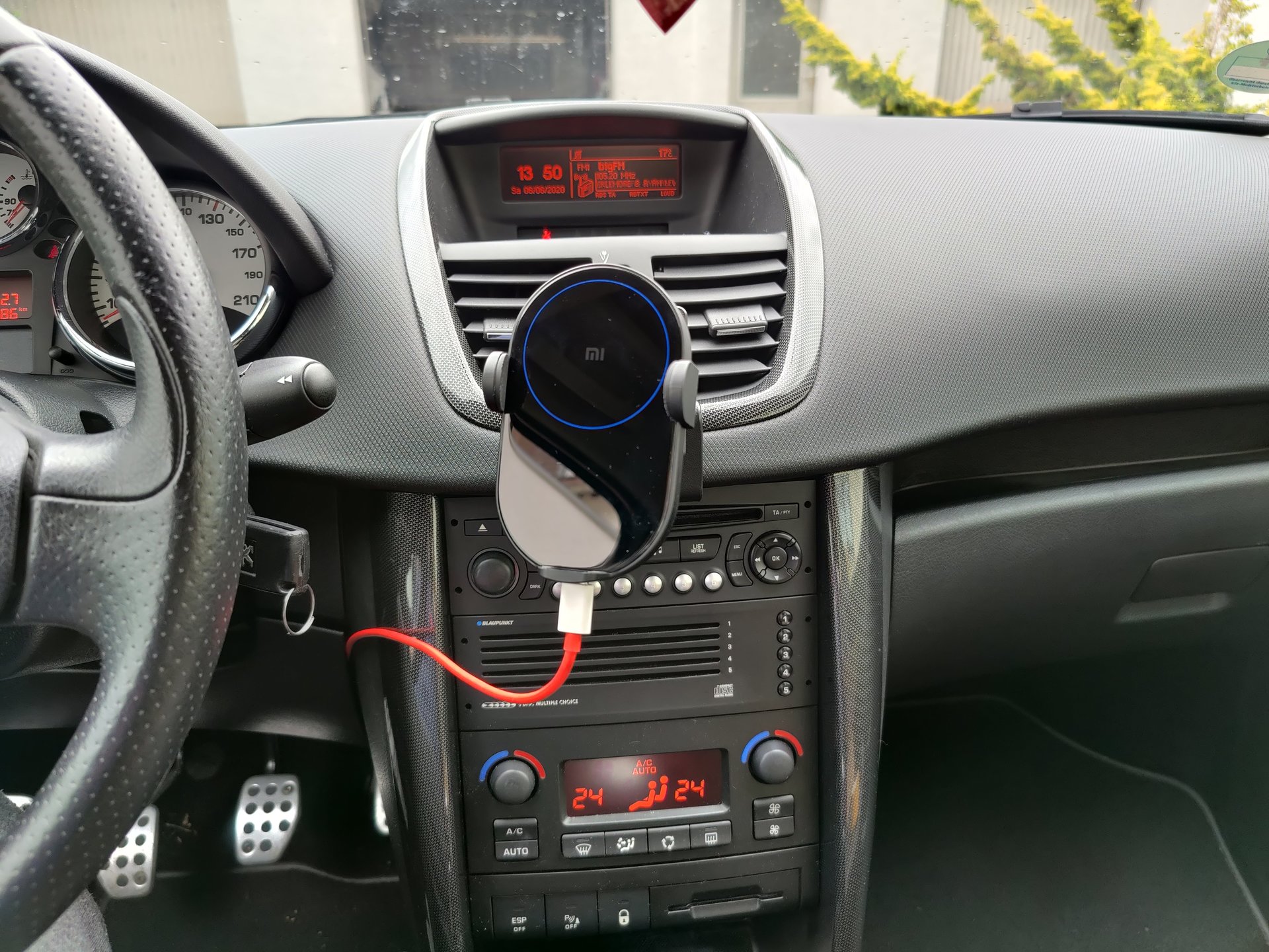

Dann poste ich hier mal meinen Setup.
Mit dem zusätzlichen Kugelgelenk ist auch endlich der Winkel nach meinem Geschmack.

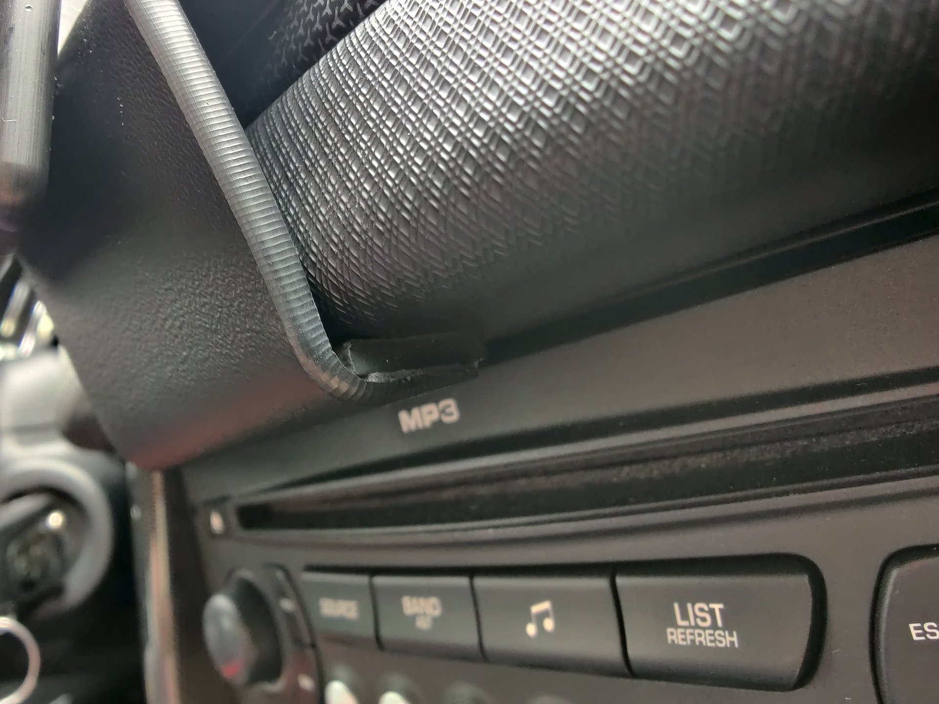

Musste allerdings an der Unterseite von meinem ProClip Gummi unterlegen, damit er wieder richtig fest sitzt. Normalerweise wird er weiter links montiert und da hält er dann natürlich auch out of the box bombenfest, aber mit dem neuen Halter war mir dann etwas zu wenig Platz zwischen Lenkrad / Scheibenwischerhebel und Halter.

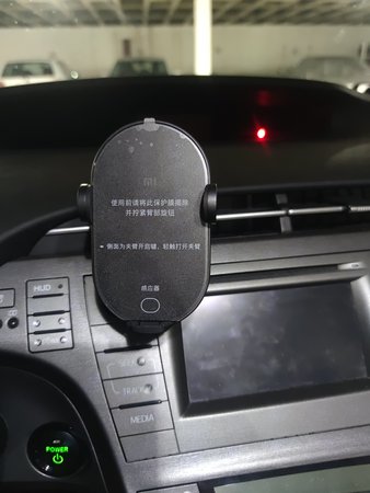

So sieht es bei mir verbaut, mit nur dem Kugelkopf, aus. Muss jetzt Mal schauen ob es mir so reicht, ich den Kopf nachschleifen muss oder ob ich mir einen anderen bestelle, habe noch einen gefunden der etwas mehr Spiel zu lässt, da muss ich aber erst schauen ob der Lochabstand zu der Broditaufnahme passt

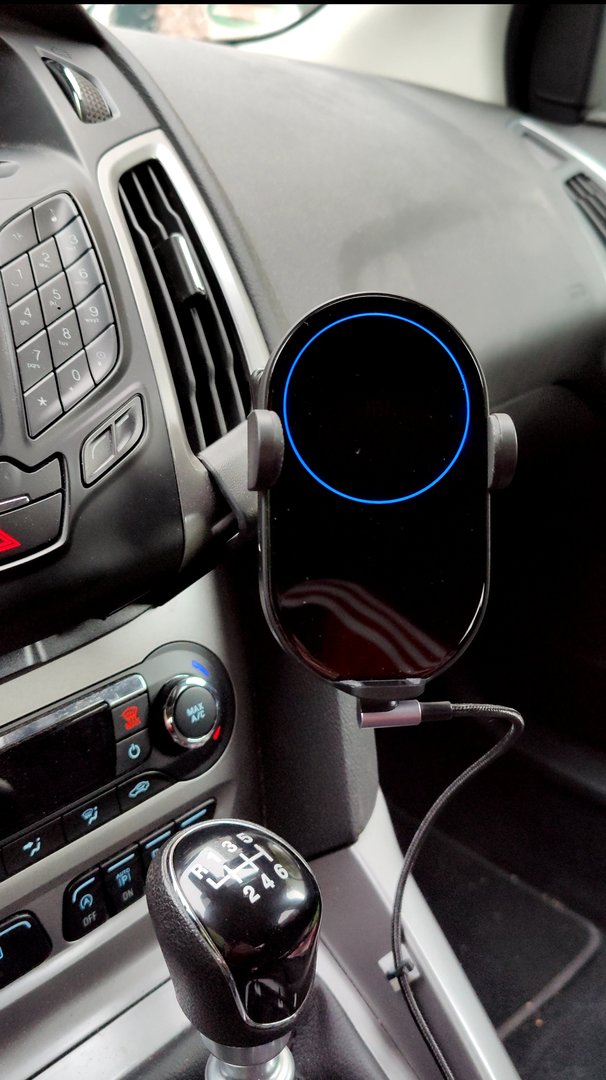

Danke für die Tipps zum Setup, so habe ich es bei mir nun auch gemacht. Da ich mit einem normalen Kabel beim Schalten in den 5. Gang immer an den Halter gekommen bin (Ford Focus BJ 2014, Brodit ProClip am rechten mittleren Luftauslass), habe ich mir außerdem noch ein abgewinkeltes USB-Kabel geholt: UGREEN USB C Ladekabel 90 Grad Winkelstecker USB-C: Amazon.de: Computer & Zubehör
Ich erreiche damit (laut der App AccuBattery) ca. 1.300-1.400 mAh und habe nun auch genügend Raum zum Schalten.
