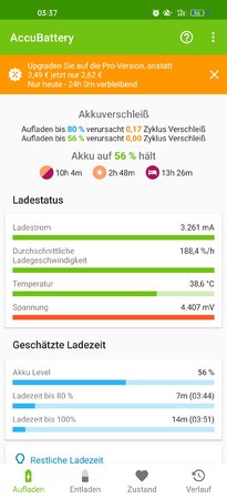

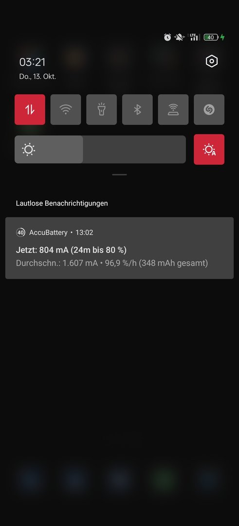

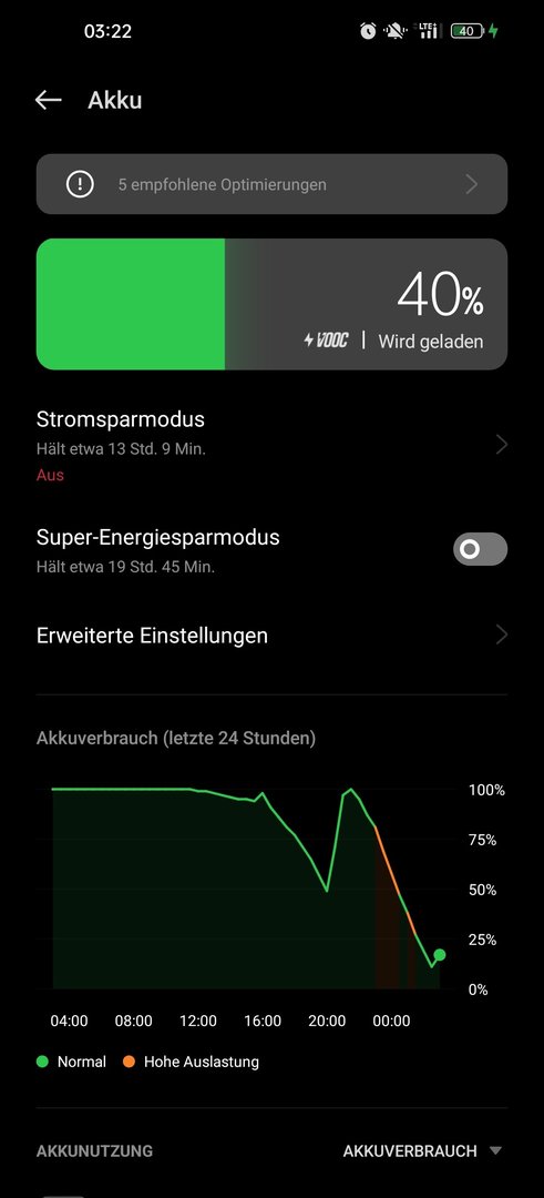

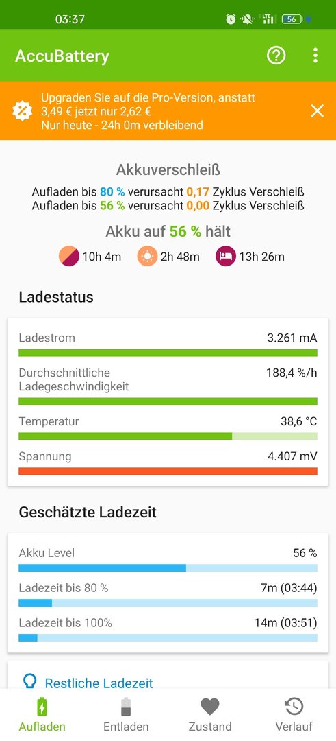

Guten Tag. Ich habe seit 2 Tagen das Problem das mein Telefon beim Laden total spinnt. Vor 2 Tagen noch habe ich es an original Kabel und Netzteil geklemmt und dann kam die blaue Animation und das Ding hat wie gewohnt geladen. Am ersten Tag als das Problem auftrat habe ich gemerkt daß das Telefon dauernd zwischen Normal laden, Vooc und SuperVooc geschalten hat. Habe das Telefon dann abgeklemmt dann das Kabel vom Netzteil. Alles sauber soweit. Dann habe ich alles zusammengebaut und er hat ganz normal mit SuperVooc geladen. Heute ist es so daß er das tagsüber auch noch gemacht hat. Aber jetzt mitten in der Nacht spinnt das Ding total herum. Wechselt zwischen nicht laden. Normal laden und Vooc also grüne Animation. Dann habe ich nochmal alles abgeklemmt und er lädt jetzt seit einiger Zeit mit der grünen Animationen ( einfaches Vooc).
Ich vermute daß der Ladestrom nicht regelmäßig da ist.
Was kann das sein? Kabel und Netzteil sind ganz und wurden auch keinem Wasser ausgesetzt. Die Anschlüsse vom Ladegerät und vom Telefon sind auch nicht mit Wasser in Berührung gekommen. Ich hatte sowas bis jetzt noch nie. Ist auch kein Kabelbruch vorhanden. Kann es am Telefon liegen? Das es irgendwie nicht damit klarkommt wie es geladen werden muss?
Kann man irgendwie die battery.stats reseten? Bringt das etwas? Wäre für jeden Tipp dankbar
Mfg.
Jetzt ist es schon wieder auf Super Vooc gesprungen. Ich verstehe es nicht

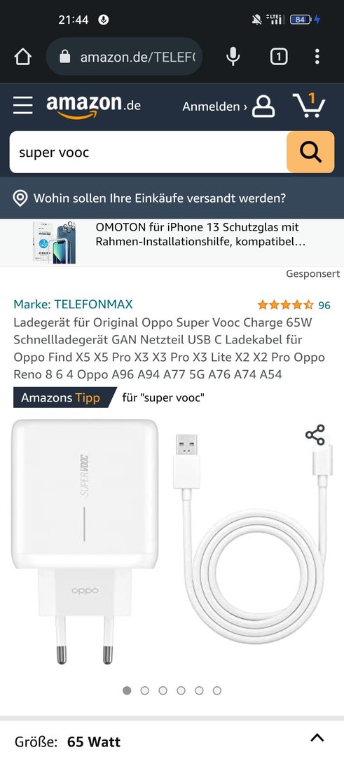

@mblaster4711 habe nur die Einstellungen zurückgesetzt und hat nicht geholfen. Habe jetzt ein angeblich originales Netzteil mit Kabel bei Amazon bestellt für 40 Euro und dann sehe ich ja woran es liegt. Gebe auf jedenfall Rückmeldung
Guten Tag. Ich habe heute mein Ersatz Ladegerät bekommen. Sprich angeblich original Oppo Ware. Das Kuriose kommt jetzt. Also meine Spinnereien wurden schlimmer so daß es heute morgen garnicht mehr geladen hat. Ich war bei einem Freund der das x3 pro hat und bei seinem Ladegerät gingen die Spinnereien weiter. Ich dachte mir super Sache, jetzt liegt es am Telefon. Ich bin dann Grade eben nachhause gekommen habe mein Handy ans Ladegerät was dabei war geklemmt und es hat wieder ultra laden angezeigt und hat dann wieder wie verrückt alles gewechselt. Dachte ich na toll. Ladebuchse im Arsch. Dann habe ich das Ladegerät angeklemmt welches ich auf Amazon erworben habe, und siehe da. Ich lade gerade von 34% und keine einzige Spinnerei. Ladestrom ist auch konstant und springt nicht herum und bin aktuell bei 86%.
Also ich kann es mir nicht erklären woran es tatsächlich liegt. Weil das Telefon von meinem Kollegen lädt ohne Probleme mit seinem Ladegerät. Wie kann das sein das meins da spinnt und mit dem Ersatz Ladegerät funktioniert alles tadellos?
Das Ding hier ist super und funktioniert zu 100%
@akochhtc oh sorry habe es vergessen aber ja das ist es
