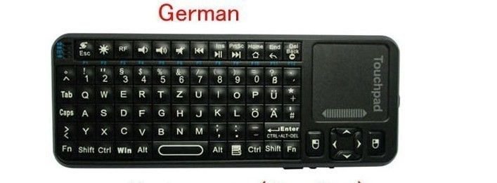

hallo
hab ein MK 808 (betsellt bei Yatow), und ein Tauchpad (siehe bild,aber nicht das gleiche ).
nun hab verbindungs probleme ( FN taste usw ) , manchmal geht es manchmal nicht .wer hat denn gleichen?. benutze zur zeit mein Dell tastatur und maus , mit USB Wireless von Dell, da hab ich null probleme.
um den MK 808 auszuschalten hab ich die Tasten kombination FN + 1 ( bei mir ist noch so ein Blauer auschaltfunktion noch drauf ,wenn ich beide drücke erscheint nach ein paar sekunden so eine funktion mit, auschalten und flugmodus. wenn ich auch aus auschalten gehe, schaltet sich MK 808 ab8 led blau leuchtet noch ). Nur wie schalte ich es wieder ein, was einer es?.
bei meinem Dell tastatur geht es auch, mit strg+alt+entf schaltet sich gleich ab. gleiches problem wie schalte ich es wieder ein.
will nicht immer den stecker ziehen.:cursing:
gibts dafür eine App für externe keyboards`?
foto vom touchpad ( bei mir sind paar tasten mit bleuen zusatzfunktionen belegt sonst gleich).
wer hat denn eine andere bessere tastaur, mit ein und auschaltfunktion für das MK 808 ?
