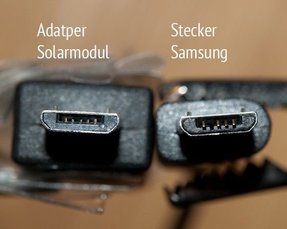

Ich habe jetzt die Stecker mit den Spezifikationen/Zeichnungen von Micro-A und Micro-B auf Wikipedia verglichen und werde daraus nicht schlau. Die unterscheiden sich ja scheinbar nur durch die abgeschrägten Ecken beim Micro-B, die hat der vom Solarmodul auch. Also ist das ein Billigteil, das dann eben NICHT passt?
Ich hab mal ein Bildchen angehängt, vielleicht kann man da was rauslesen??? :confused2:

Ich seh nur das es unterschiedliche Stecker sind, das linke kann
einfach nicht in das ACE passen, da die Kontaktaufnahme viel zu klein ist!
Aber auch für sowas gibt es Adapter .... meistens bekommt man sowas
gut am WE auf dem trödel, oder du holst dir z.B. bei Conrad (conrad.de)
ein USB Stecker zum löten und tauscht am Solar Modul den Stecker...
Der Aufwand ist nicht groß, Maximal 10min ...

ICh würde vom Verkäufer einen neuen Adapter verlangen.
Alle aktuellen Geräte haben definitiv alle denselben Anschluß (ist der EU-Standard) - wenn der nicht passt, dann hat der Hersteller den Bock gebaut...!
Gut, ich hab mal reklamiert ... stimmt schon, das sollte passen.

jo is gut das de reklamiert hast.
Der Solarmodul stecker sieht irgendwie bissel zu breit aus.
Und dein Samsung stecker mortz abgenutzt^^
