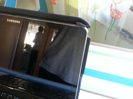

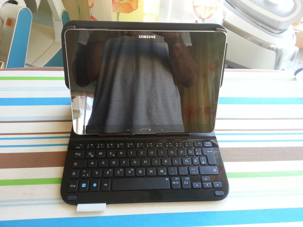

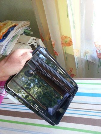

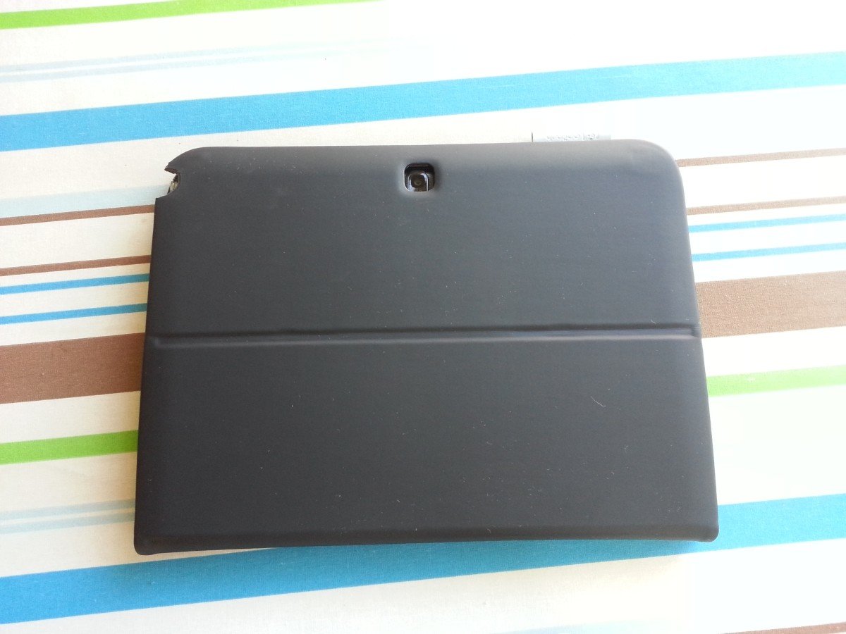

So, es ist vollbracht.
Vorab: Das Tab 3 muss breiter sein als das P600, da es einfach nicht reinpasst - da fehlen denke so 3mm.
Hab dann rechts oben die hälfte des Halter weggefräst (Dremel) und dann mit einem Heißluftfön das ganze warm gemacht, damit ich es verbiegen kann.
Links oben nur heiß gemacht und vorsichtig verformt, ebenso die unteren Halter, damit diese höher kommen (das Note ist ja ca 5mm schmaler als das Tab3, das macht sich hier bemerktbar).
Zusätzlich noch beim S-Pen ausgefräst, damit ich den auch rausbekomme wenn das Tablet im Case ist.
Im großen und ganzen bin ich zufrieden, es gewinnt natürlich keinen Schönheitspreis aber es sieht alle mal besser als die angebotenen Cases aus und hält auch richtig fest im Logitech Case, rausfallen ist nicht.
Hier ein paar Bilder:
grüße, Stefan

danke für den ausführlichen Bericht und das Austesten. Deine Lösung hört sich erst mal interessant an, das einzige was mich wirklich stört ist die "ausgefressene" Ecke, die man auch von außen sieht. Muss man tatsächlich auch in die Außenhülle schneiden? Es reicht also nicht, die Plasteecken zu bearbeiten?
Wie ist dein Eindruck von der Tastatur, wie ist der Anschlag, fühlt sie sich wertig an?
Ich nutze zur Zeit die Microsoft Wedge, auf der sich traumhaft schreiben lässt.
Das beschneiden an der Hülle ist nur für den Stift, da man den sonst nicht rausbekommt.
