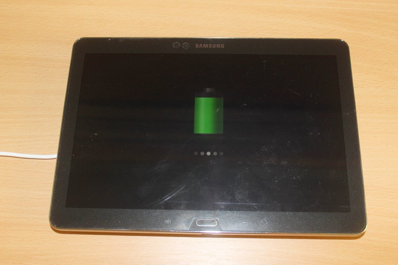

Lange habe ich ueberlegt, aber heute habe ich mich entschieden mein Galaxy Note 10.1 2014 auf kabelloses Laden umzuruesten.

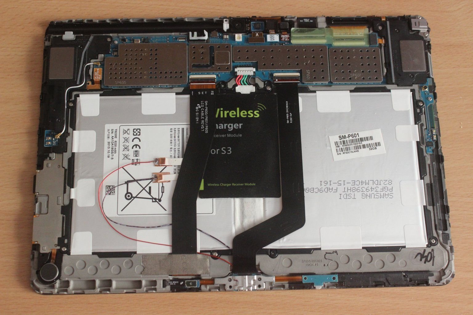

Ich habe mir verschiedene Anschluesse angeschaut, und ausprobiert. Speziell den vom Akkukabel. Leider hat es an der Stelle nicht funktioniert.
Dann habe ich mich (wie damals beim S II) fuer die USB Buchse entschieden. Hier braucht man allerdings eine sehr feine Loetspitze, eine feine Litze, eine ruhige Hand und viel Geduld. :)
Von der Draufsicht auf die Loetseite der USB Buche ist der Anschluss ganz rechts fuer +5 V.
Den Masseanschluss zum Laden habe ich einfach an das Buchsengehaeuse angeloetet.

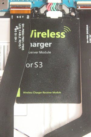

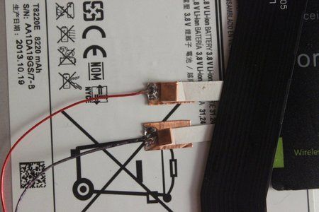

Den Rest kann man sehr gut auf den Bildern sehen.
Ich hatte noch einen Qi Lade-Receiver fuer ein Galaxy S3. Von diesem habe ich die "klobigen" Kontaksockel abgeloetet, und stattdessen zur Verlaengerung der Kontakte zwei selbstklebende Kupferstreifen angeloetet. Diese habe ich am Ende etwas eingerollt, damit sie wie eine Feder auf die Kontakte wirken, welche zur USB Buchse fuehren.
Wie auf dem letzten Bild zu sehen ist, funktioniert alles wunderbar. :)
