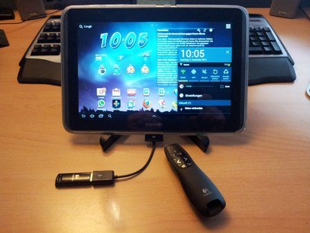

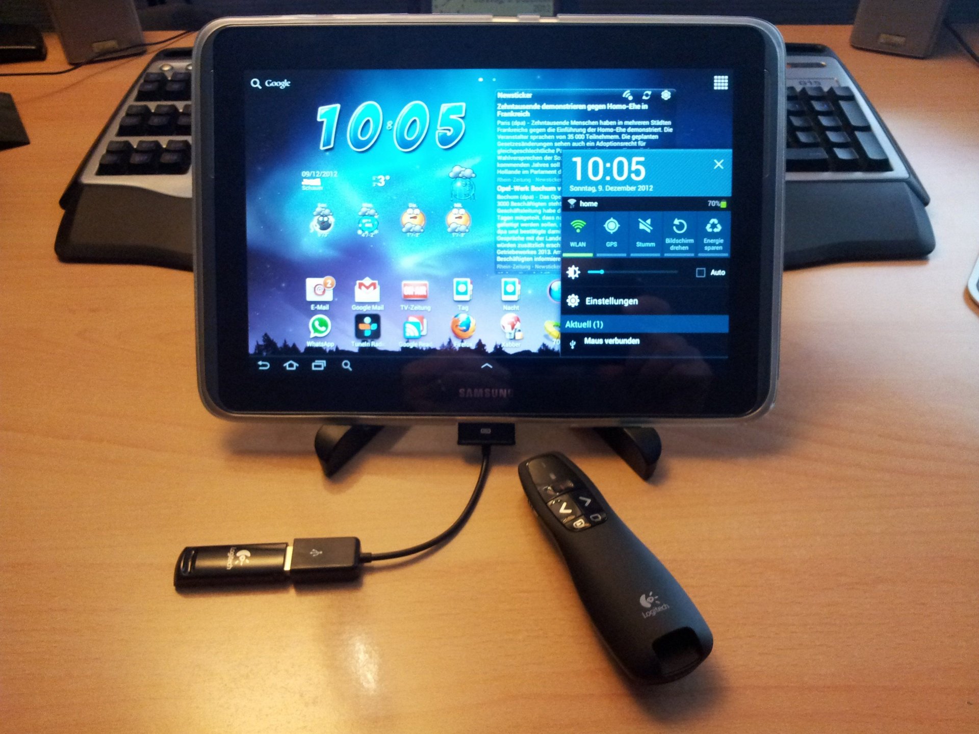

Moin,
ich wollte euch nur kurz mitteilen, dass entgegen anderer Berichte auch ein USB Presenter (nicht nur Bluetooth) mit dem Note funktioniert. Zusammen mit dem Allshare-Hub hat man ein prima Präsentationssystem, bei dem man wahlweise mit dem Presenter oder dem Tablet selber arbeiten kann.
