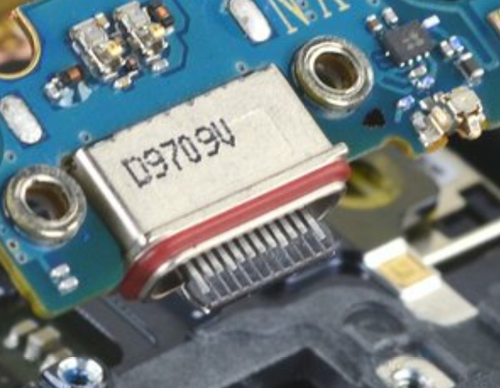

aber das ein neues USB-C Kabel an einem neuen Smartphone sooo locker ist hab ich noch nie gehört
Wenn es mit dem Anker Kabel genau so wackelt dann ist die angelötete Buchse im Note locker, bzw. gebrochen oder gelöst.
Ich drück Dir mal die Daumen das dem nicht so ist.
Prüfe auch mal ob nicht Fremdkörper wie Staub etc. verhindern das der Stecker komplett in die Buchse eingeschoben werden kann.

@Tanis64
Du hast schon gelesen, dass das Note 10 Ladekabel ja keine solchen Probleme macht und fest sitzt?
Das hat nur den "Nachteil" des es an beiden Seiten USB-C hat.
Reaktionen: Tanis64
Dann kanns ja nur am Kabel liegen, mit den Anker Kabel sollte das dann auch erledigt sein.
Bei USB-C Kabeln gibt's jede Menge Schrott auf dem Markt.

So - Kabel heute gekommen... alles paletti! Sitzt fest, Verbindung zu PC stabil. Habe vorher noch die Buchse gesäubert, war doch recht überrascht, dass nach relativ kurzer Zeit so viel Staubflusen darin waren.
Danke für alle Beiträge und Unterstützung!!!
Reaktionen: maik005
@quari
Also Staubflüssen doch als Ursache.
@maik005
nee, so stimmts nicht ganz. Das Ladekabel war ja auch fest, daher bin ich auch nicht in erster Linie von Staub ausgegangen.
Reaktionen: maik005
Ein Wackelkontakt an der USB Buchse kann zu Unterbrechungen führen.
Mein Kabel von HAMA sitzt richtig fest.
Dann hast du ja jetzt Ruhe!
Staub in der Buchse hatte ich noch bei keinem Handy.
