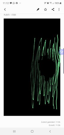

Ne neue wichtige frage, schadet der Magnet an der Handy Hülle dem Display? Habe genau an dem punkt Probleme mit dem S-Pen.

Ja, du siehst ja, welche Folgen der Magnet hat.
Auf Dauer ist das bestimmt nicht gut.
@MrDietz
das Telefon schädigen wird der Magnet nicht (nicht einer der in so einer Hülle verbaut ist), aber so wie in deinem Fall oder das manche Sensoren nicht richtig arbeiten das kann schon vorkommen. Mach mal das Cover ab, schalte das Handy 2 Minuten aus und dann starte mal neu und teste. Kaputt ist nichts
Da der verbaute Wacom Digitizer induktiv abreitet, stören Magneten oder magnetische Metalle die Funktion des S-Pens massiv, das war auch schon beim Note8 so.

Dauerhafte Schäden wird es nicht geben, doch wenn du den S-Pen regelmäßig oder täglich nutzt, ist es natürlich schlichtweg ärgerlich, wenn er in bestimmten Bildbereichen nicht oder nur schlecht funktioniert. Aus diesem Grund sehe ich persönlich zum Beispiel von Hüllen mit Magneten ab.

Habe den Magneten jetzt abgeschnitten da ich den Verschluss nicht unbedingt benötige
@MrDietz
Das Problem existiert schon seit es den SPen gibt.
Bleibende Schäden gibt es keine. Nur der SPen funktioniert eben nicht an der Stelle wo der Magnet ist.
