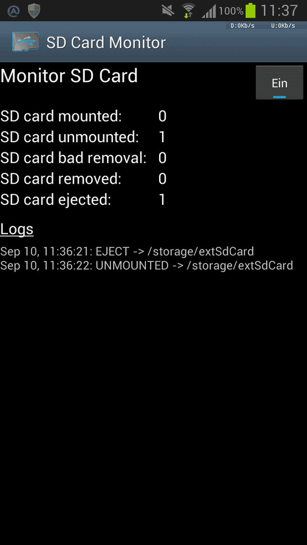

Nun wird mir diese zwar nie als 'nichtvorhanden' angezeigt, aber der SD Card Monitor meldet trotzdem removed, ejected, unmounted, mounted, nur keine bad removals. Muss ich mir Gedanken machen?

weil nach Monitor SD Card:
mounted: 9
unmounted: 35
bad removal 0
removed 4
ejected 30
In knapp 10 Tagen, wie ist das zu bewerten?
Wird die beim Abschalten eigentlich ausgeworfen?
Und muesste nicht, da die SD-Card ja zur Verfuegung steht, mounted mindestens eine so grosse Zahl sein, wie die anderen zusammen?
Ich geh mal davon aus, nach removal oder eject muss gemounted werden, nach unmounted sowieso.
Was verstehe ich hier gerade nicht?

Ein Neustart führt zu folgenden Zahlen, siehe letztes Bild.
Das Log zeigt, das er erst EJECTed und dann UNMOUNTED.
Als wäre das EJECT der Befehl und UNMOUNTED dann die ausgeführte Anweisung.

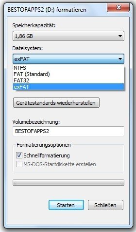

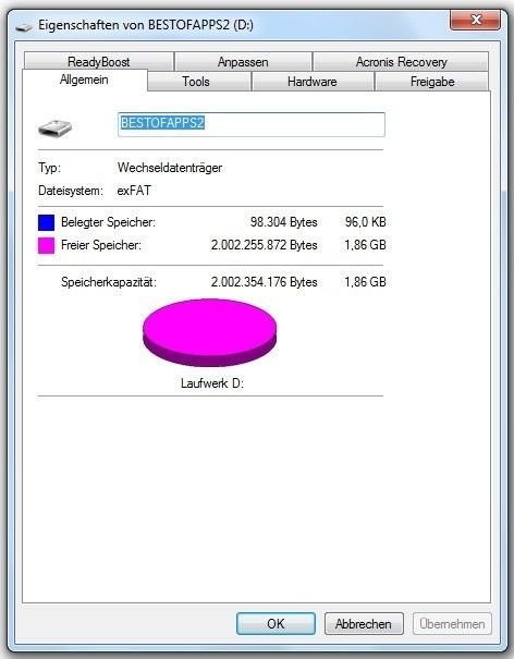

Habe gerade eine 2 GB Karte in Windows 7 über externen USB-Cardreader und rechter Mausklick, Formatieren auf exFAT gebracht.
Siehe angehängte Bilder.
Wenn das sogar bei einer 2 GB Karte geht, sollte es eigentlich bei Karten jenseits der 2 GB auch klappen.
exFAT soll sich aber mit MP3s schwer tun, manche Leute (in anderen Foren) berichten von Problemen.

exFAT, hm...dafür müsste es Drittprogramme geben, bei denen du das Dateisystem einstellen kannst.
WinXP braucht einen Patch, siehe:
Betriebssysteme die das exFAT Dateisystemen unterstützen
Wenn du ein Partitionsprogramm auf den Windows7-Rechner hast,
wäre es evtl. eine Alternative zum Ausprobieren.
[Dateisystem nicht auswählbar]
Oder SD Formatter:
https://www.sdcard.org/downloads/formatter_4/
[/Dateisystem nicht auswählbar]

outsch!
Ich bin garnicht drueber gestolpert, dass das Protokoll alle SDcards und auch USB Sticks zaehlt.
Dann erklaert sich das Gewusel schon etwas besser.
Nach Neustart:
gemounted 9: 3/2/4 (extSD/SD0/USB)
Unmounted 36: 28/8 (extSD/USB)
removed wurde nur der USB-Stick, 4x
Und ejected: 28/3 (extSD/USB)
Aber gibt natuerlich gleich wieder neue Fragen:
Warum mounted die SDO?
Warum unmounted der USB Stick 8mal, wird aber nur 4x ueberhaupt gemounted und entfernt?
Und dabei nur 3x ejected?
Ich muss jetzt etwas nachdenken, ob ich das Note so oft (28x) An/Aus geschaltet habe. Bzw. Neugestartet, in 12 Tagen
Aber das kann sogar sein. Am 07. hatte ich Probleme mit der SIM. Da sind 9 unmounted/ejected vermerkt, in 2 Stunden. Da habe ich ein paarmal neugestarted, sowie die Sim gewechselt. Da waren es nurnoch 19x. Dann einige Akkuwechsel, und mal zwischendurch ausgestellt, wegen "Nichterreichbar' :rolleyes2: , das kommt schon hin. Plus die taeglichen Schlafzeiten vom Note
