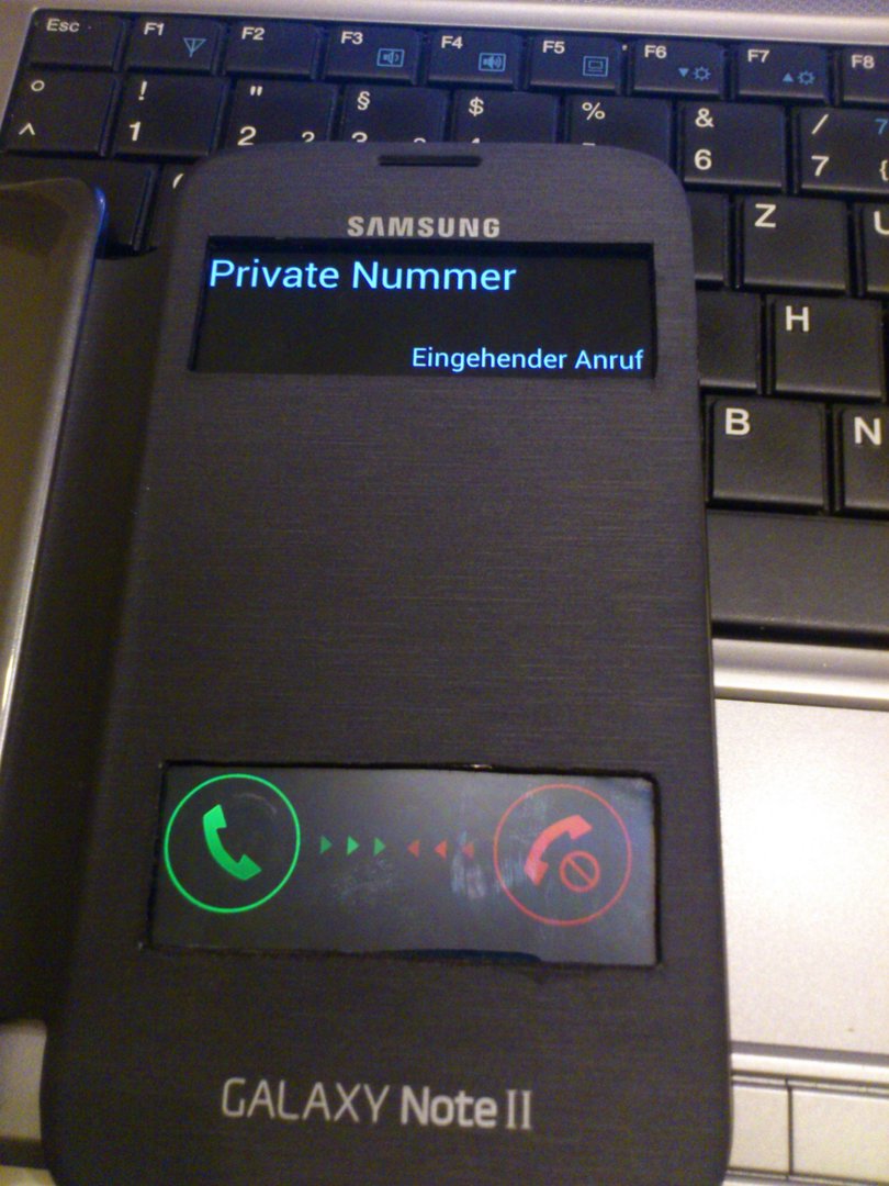

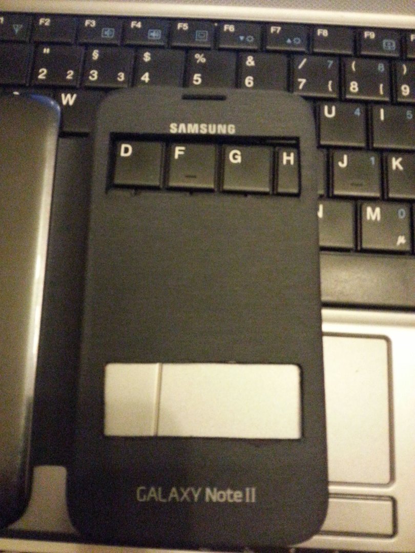

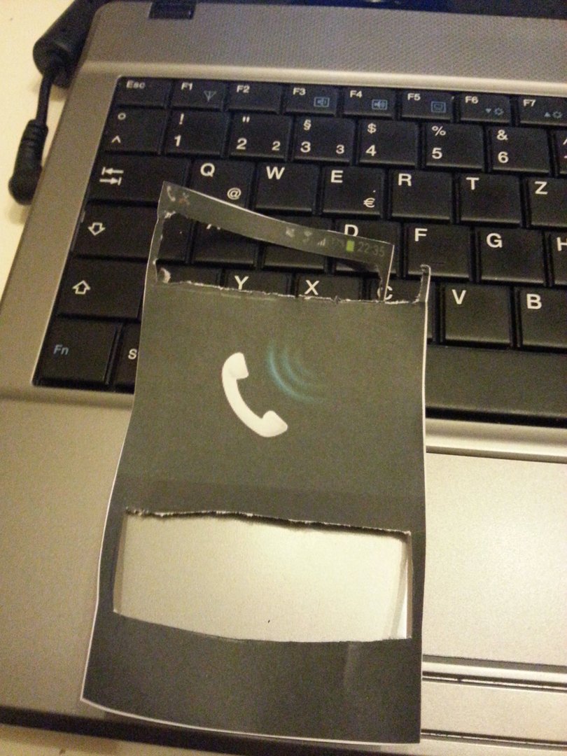

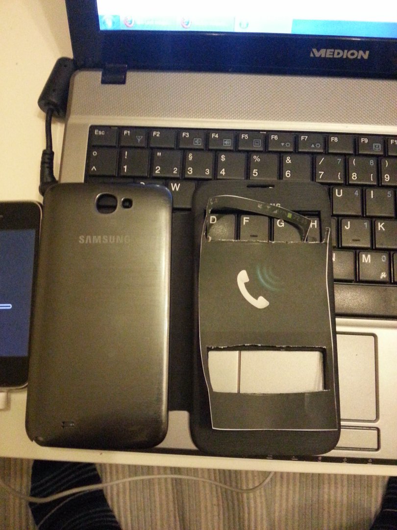

Ich habs so gut wie ich kann hinbekommen. Also ich hab folgende Schritte durchgeführt:
1: Ganz einfache Schablone erstellt: Screenshot gemacht, das Bild auf 5,5 Zoll Diagonale verkleinert, gedruckt, "Nummernbereich" und "Anrufannahme" ausgeschnitten [Siehe Bild 1]
2. Die ausgeschnittenen Stellen aufs Cover gezeichnet.
3. Die Stellen "gestanzt", sprich mit einer dünnen und harten Cuttermesserklinge und Hammer draufgehämmert. (Mit einer Gürtellochzange hab ich es nicht probiert, da mir das Material einfach zu dick war) Die Ecken und Kanten mit dem normalen Cuttermesser "verfeinert". Die Kanten wurden mit einem schwarzen Edding nochmal nachgezogen, da man sonst viele weiße Flecken sah. (Das Material besteht meiner Meinung nach aus Glasfaserverbundstoff, deswegen die weißen Flecken)
Bild Nummer 4 ist sozusagen dann das Endergebnis.
Ich hab mittlerweile bei Amazon diese Tasche bestellt und werde dann auch ebenfalls berichten, wie sich das Note 2 mit der Tasche bedienen lässt. (Habe eher so die Befürchtung, dass es sehr groß wird und das Transportieren des Smartphones schwieriger macht)
Einziges Manko bei meinem "Selfmade S-View Cover fürs Note 2" die Anrufannahme an sich selber. Beispiel: Wenn ich jetzt einen Anruf annehme und das Handy an mein Ohr halte geht das Display in den meisten Fällen nicht aus. (Wahrscheinlich deswegen weil der Annäherungssensor durch das geschlossene Cover "blind" ist.)
