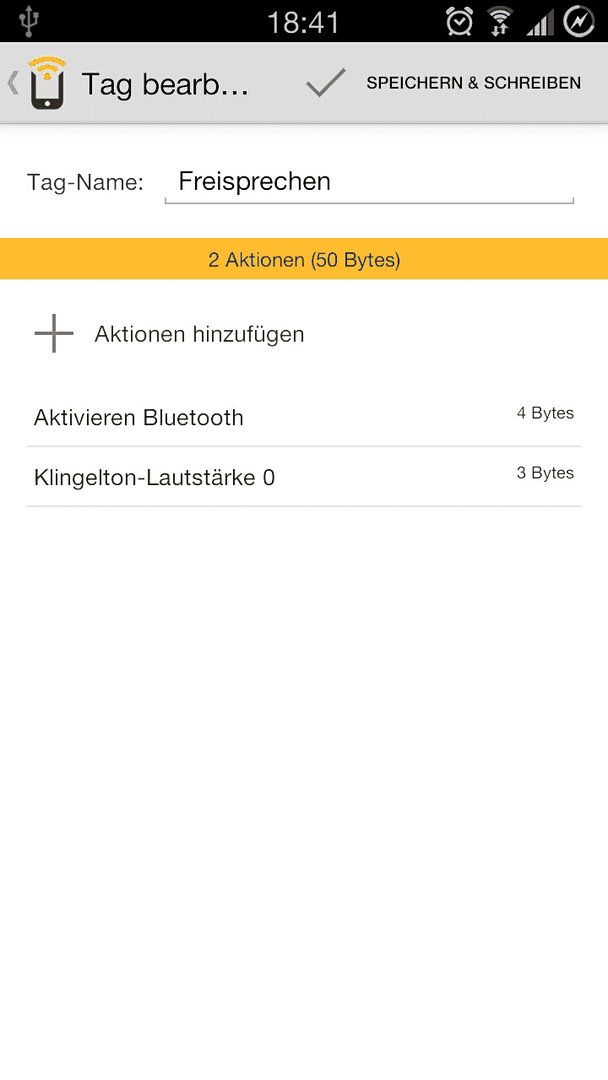

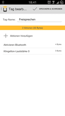

Ich benutze NFC schon seit über einem Jahr mit dem Galaxy Nexus:
- ein NFC Chip ist in der Mittelkonsole meines Autos versteckt. Lege ich das Handy hinein, stellt sich Bluetooth ein und der Anruf-Klingelton aus. Entnehme ich das Handy, stellt die App "Tasker" alles zurück. Würde ich den Chip als "toggle" konfigurieren, könnte ich mir Tasker sparen, aber aus Sicherheitsgründen funktioniert NFC nur bei eingeschaltetem Display. Tasker ist so eingestellt, dass, wenn er die BT-Verbindung verliert, BT deaktiviert, um Strom zu sparen. Außerdem wird die Lautstärke wieder zurückgestellt.

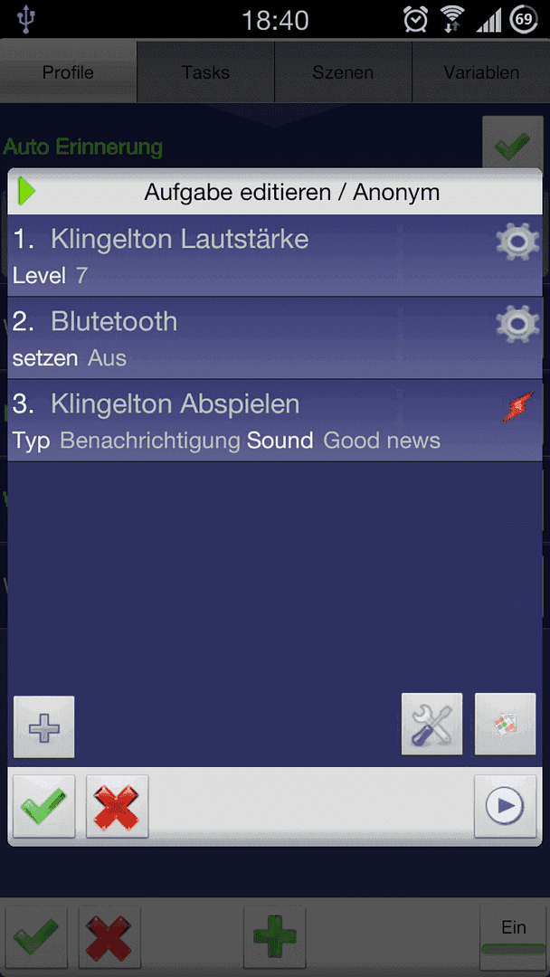

Soooo,

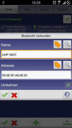

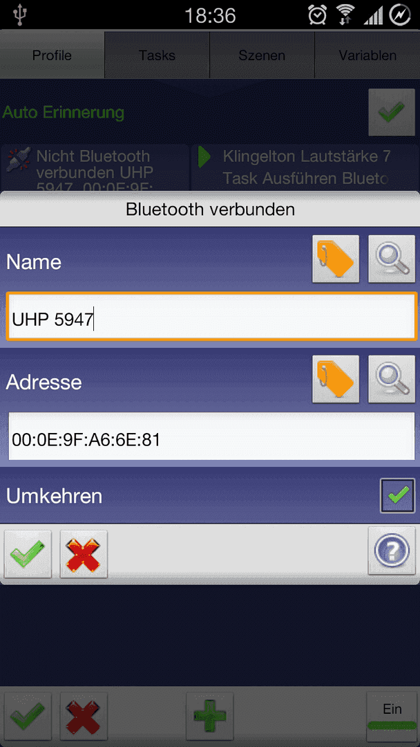

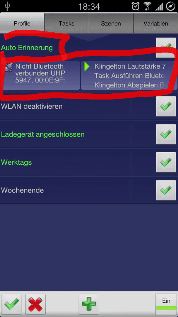

kleines Tutorial zu Tasker für ein Profil, dass aktiviert wird, wenn es nicht mehr mit eurer Freisprecheinrichtung (FSE) verbunden ist. Die Klingelton-Lautstärke wird zurück auf "max" (7) gestellt, Bluetooth deaktiviert (Stromfresser) und ein Ton abgespielt, damit ihr es nicht versehentlich im Auto vergesst.
Download Profil:
http://www.bbatbse.de/files/other/Tasker-NFC-Profil.zip

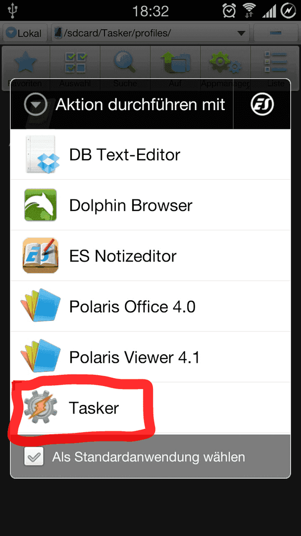

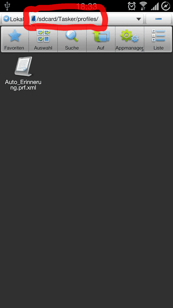

- Die enthaltene Datei "Auto Erinnerung.prf.xml" unter /Tasker/profiles/ ablegen
- Diese Datei auswählen und mit Tasker ausführen um sie zu importieren
- Tasker-Bedingung anpassen (Sind noch die Daten von meiner FSE)
- Tasker-Aufgabe anpassen (z.B. den Benachrichtungston)
- Fertig
Anbei noch ein Screenshot von meinem "Freisprechen"-Profil aus "NFC Task Launcher".
Das Bluetooth angehen soll ist klar, aber ich möchte zusätzlich noch dass der Anruf-Klingelton (also nicht SMS und Email.....) lautlos ist, weil meine FSE einen eigenen Klingelton abspielt :)
Hoffe es hilft euch weiter :)

Gut, komisch, aber kein Problem...
Dann erstell einfach selbst ein Profil :)
- Auf das + Symbol gehen
- Profilname wählen (z.B. "Auto Erinnerung")
- "Erster Kontext" ==> Status ==> Netzwerk ==> Bluetooth verbunden
- Name (deine FSE)
- Adresse (gib es einfach mit an, damit sichergestellt ist, dass Tasker auch nur beim richtigen GERÄT und nicht pauschal beim richtigen GeräteNAMEN aktiviert wird)
- Umkehren (JA! Weil... Wenn NICHT (mehr) verbunden mit deiner FSE...)
- "Aufgabe auswählen" ==> Neuer Task
- Name (Optional)
- Aktion hinzufügen ==> +
- Audio ==> Klingelton Lautstärke
--> Level 7
--> Anzeige [ ]
--> Sound [ ]
--> If [ ]
(Stellt die Klingelton-Lautstärke wieder her, falls du sie per NFC auf 0 gestellt hast, weil dein Auto bzw deine FSE einen eigenen Klingelton verwendet...)
- Netzwerk ==> Bluetooth
--> setzen [aus]
--> If [ ]
--> Tasker ausführen nach Fehler [ ]
(Bluetooth deaktivieren)
- Medien ==> Klingelton abspielen
--> Typ [Benachrichtigung]
--> Sound [DEIN GEWÜNSCHTER SOUND]
--> Stream [Benachrichtigung]
--> If [ ]
uuuund das wars auch schon...
Also sobald deine FSE die Verbindung abbricht (Zündung aus), stellt den Handy den Stromfresser Bluetooth aus, spielt einen Klingelton ab, damit du es nicht in der Halterung/Ablage/... vergisst und je nach dem, ob du es nutzen möchtest, stellt Tasker die Klingelton-Lautstärke wieder her :)
Hoffe ich konnte dir/euch helfen...
