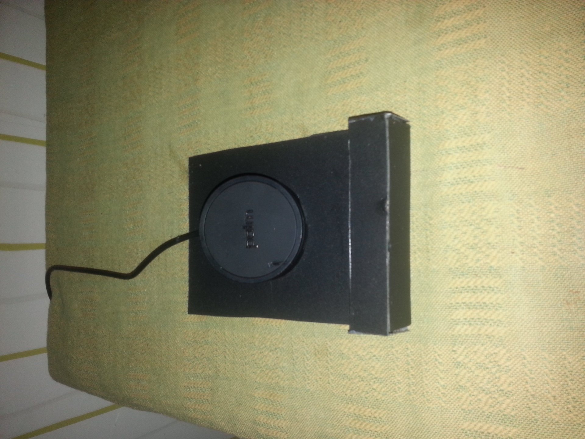

Ich darf euch Vorstellen,meinen neuen WIRELESS STANDLADER :rolleyes2:
Hab heute mein Wunschprojekt Fertiggestellt.
Und was soll ich sagen,es Funktioniert Perfekt.
Das ist nun genau das Teil wie ich es mir Vorstelle.
Das Note2 Gleitet sanft in die Passgenaue Ladeschale.
Wird Vorne von 2 Plastikteilen in der Schale Gehalten,aber nicht Eingeklemmt.
Mit Besseren Materialien könnte man das sicher Optisch schöner Gestalten,aber für mich Reichts.
Hab auch noch gleich einen neuen/anderen Akku/Lade Deckel Gemacht.
In diesem ist Ladeelektronik Etwas Anders Angeordnet und somit ein wenig Dünner.
Die Schale sieht hinten "so" aus weil ich ganz ganz Vorsichtig ein wenig Material Abgefräßt habe um es noch Dünner Hinzubekommen.

Was wurde Verwendet:
Eine Palm Touchstone Ladestation und eine Palm Pre Rückschale
und diesen Standlader.
In meinem Fall einen Winkel für hinten/Heißkleber/Schrauben und ein wenig Plastik.
und Zeit:cool2:
Da es dafür keine Bauanleitung gibt dauerte es länger da man sich an das wie mach ichs und welch Maße muß ich Einhalten erst Herantasten muß.
Aber ich hatte ja eine Gewisse Vorstellung vom Fertigen Teil und Versuchte es so Ungefähr Hinzubekommen.
Sofern Gewünscht könnte ich eine Bauanleitung Schreiben.
lg.Erich

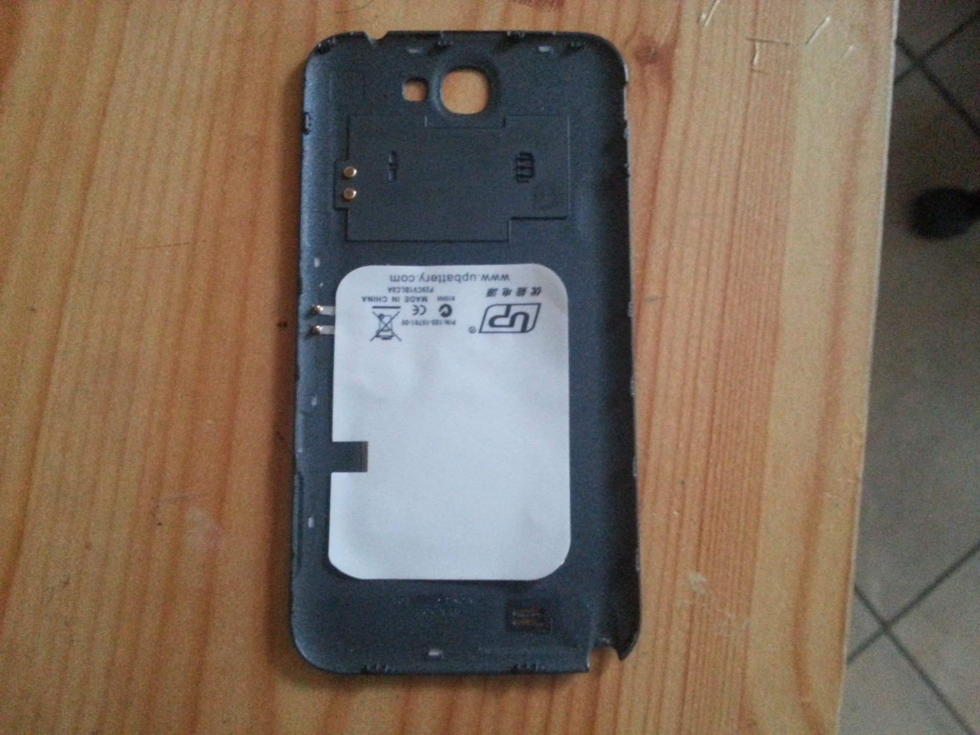

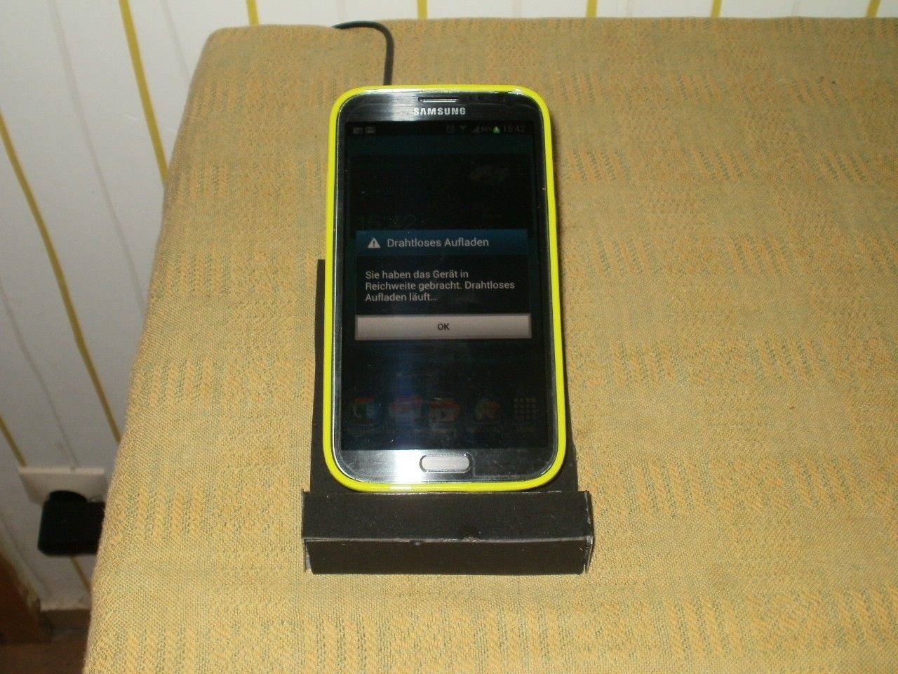

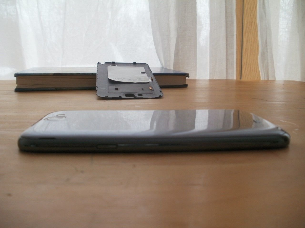

Hallo hab auch was gebastelt,Könnte schöner sein aber das erfüllt seinem Zweck gehe damit auch nicht Spazieren.

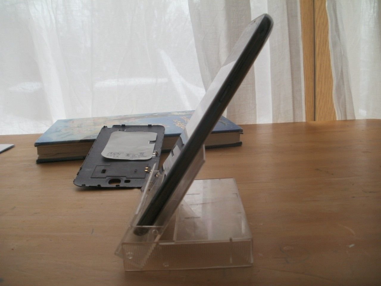

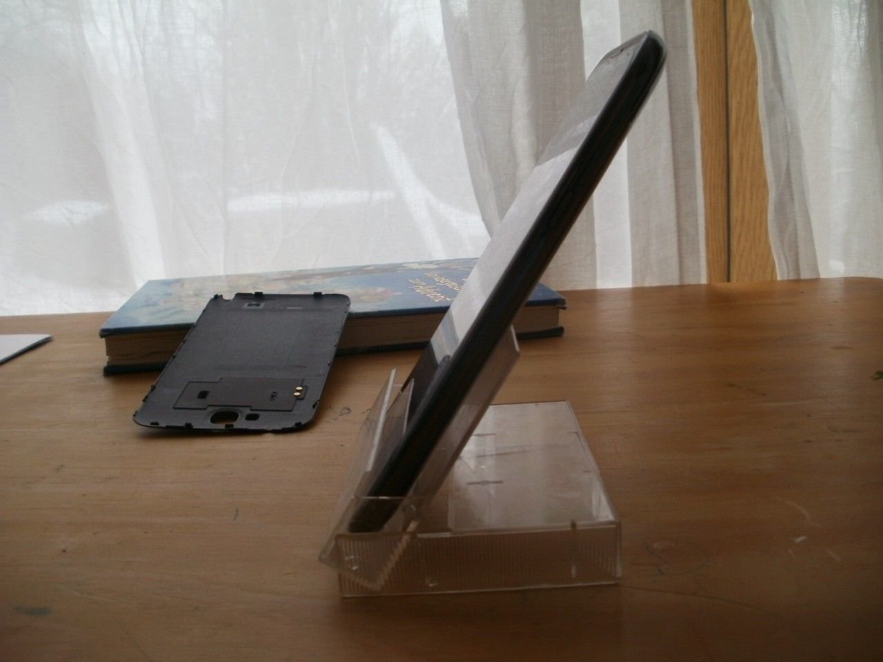

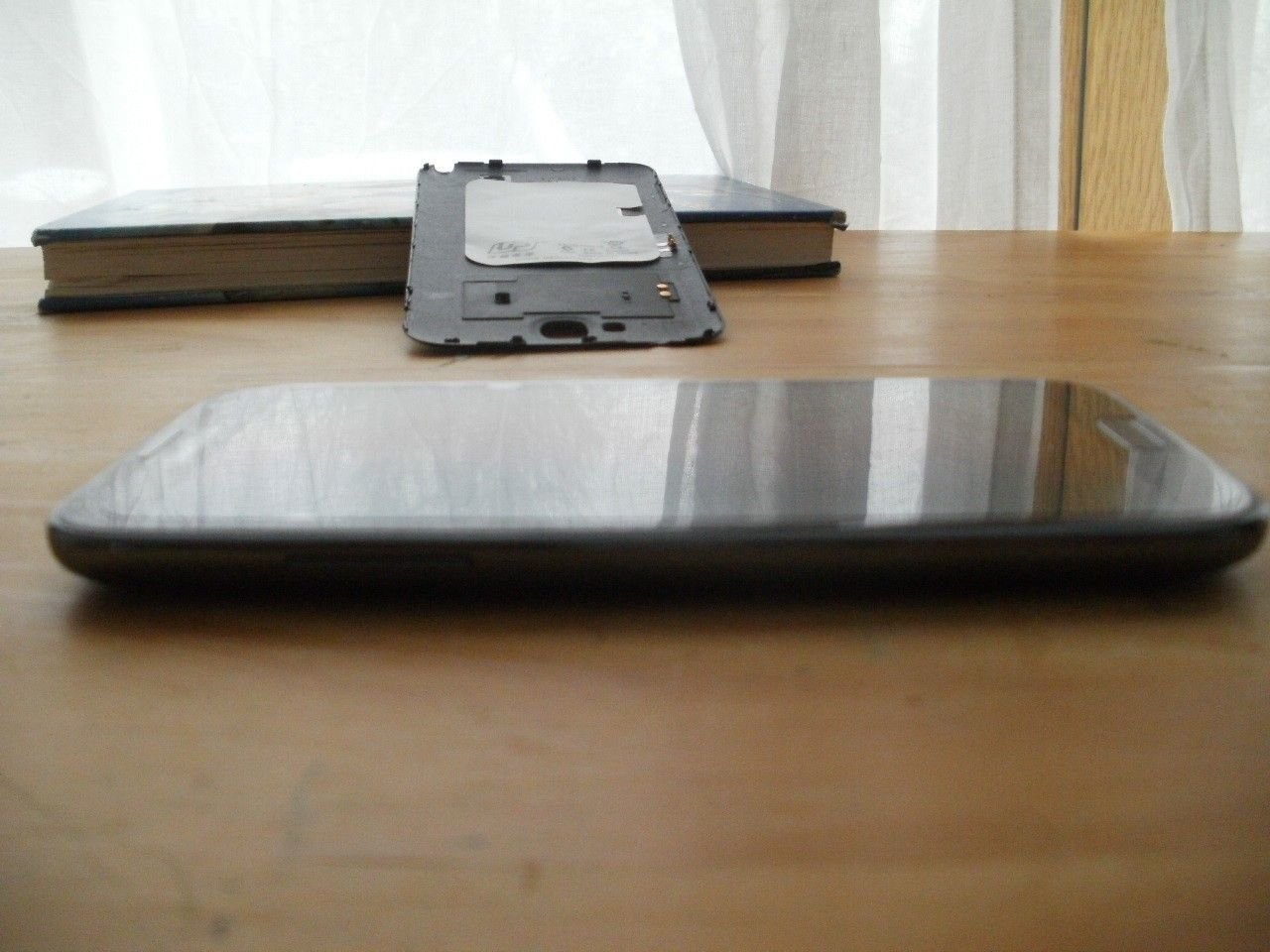

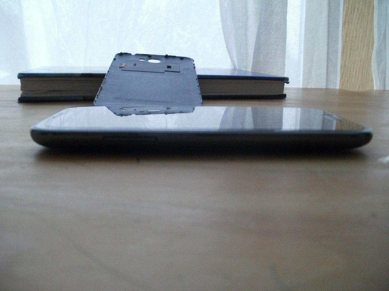

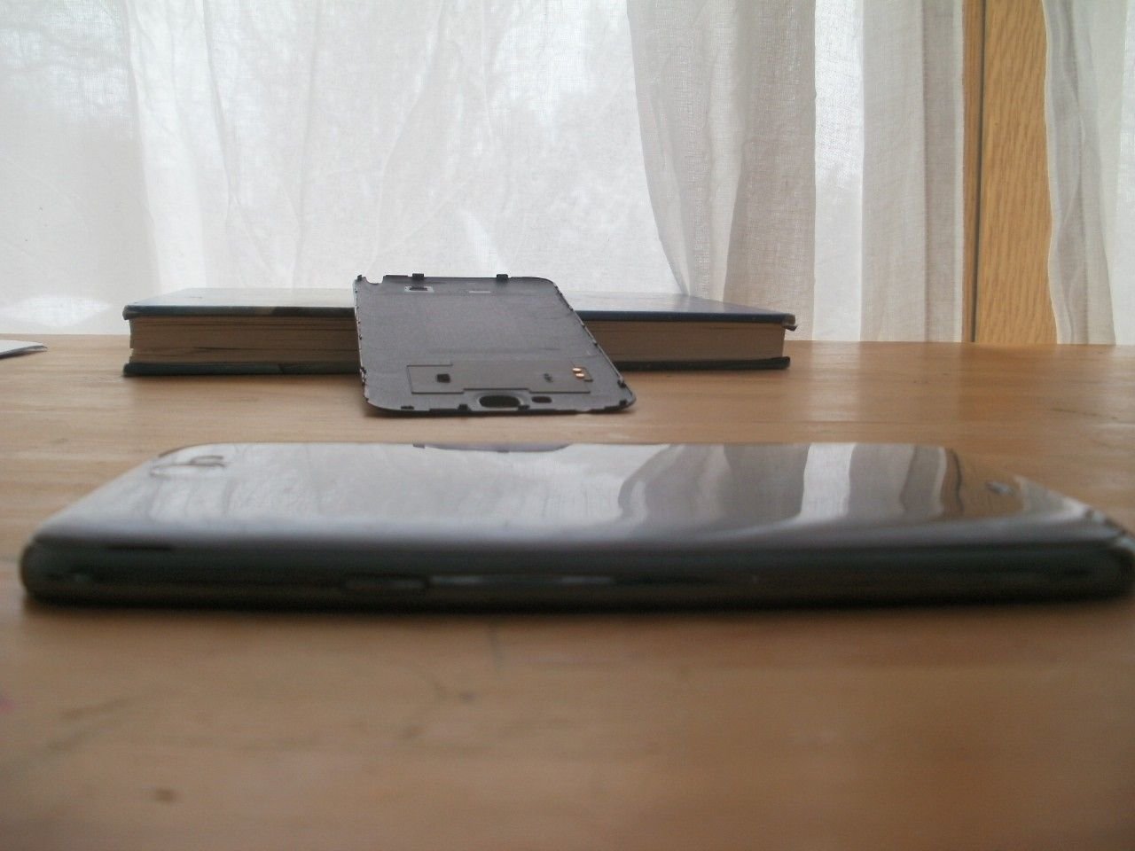

evondem schrieb:
Meinem Akku Deckel sieht so aus,einfach sauber bearbeitet,nicht gefräßt,dünn und mann merkt es nicht,ohne Wölbung.
Kanns nicht ganz Glauben das es ohne Wölbung ist.
Auf deiner Spule ist die Adresse zu sehen wo es Herkommt.
Wenn man hier danach sucht und findet sieht man das es dieselbe Elektronik hat wie die Sachen von Palm.
Einzig das keine Metallplätchen zu Erkennen sind welche es in Position halten.
Ein Seitliches Foto mit Angebrachter Schale am Note2 wo es am Tisch liegt würd mich Überzeugen das es Tatsächlich ohne Wölbung ist:D
...aber Hauptsache es Funktioniert,das alleine ist wichtig.:thumbup:
So ist es,Funktionieren muß es.:thumbup:
Es ließe sich da schon ne schöne Ladestation machen wenn man,Die Richtigen Materialien/das nötige Werkzeug Geschick und Geduld hatt.
...aber wer hat das schon:tongue:
Ja Bitte ,würde das nicht behaupten wenn nicht so währe,
