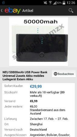

Hast du einen Link zu der PowerBar? Ist das so ein 10 Euro eBay Dings oder was Namhaftes von Amazon und co?
So etwas hier
Nein aber im ernst mein Akku brauch maximal 30 Minuten
