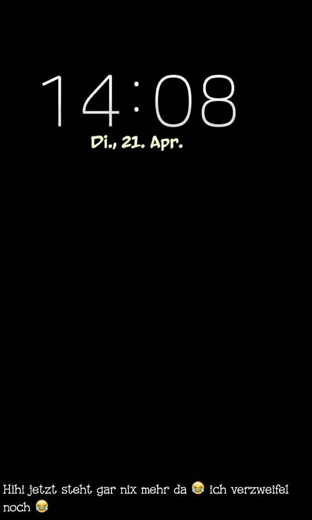

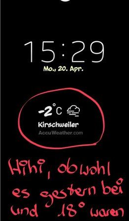

Ich hab mir damals die originale Samsung Dockingstation für's Note3 gekauft. Bisher war ich auch immer zufrieden. Wenn ich des Note im eingeschalteten Zustand in diese Dockingstation eingestellt habe, kam erst (denk ich) der Desktopbildschirm und nach nichtbenutzen stellte es sich automatisch so um, dass ein schwarzer Bildschirm kam mit den Infos "Uhrzeit, Datum und Temperatur". Jetzt hab ich letzte Woche festgestellt, dass die Temperatur immer -2° angezeigt hat, obwohl es draußen mindestens 15° waren. Also hab ich dann beim Wetteranbieter und bei United Deamon Daten und Cache gelöscht, aber seitdem geht es nicht mehr. Stelle ich das Note jetzt in den Dock, bekomm ich nur noch die Uhrzeit angezeigt. Kennt jemand das Problem und wenn ja, wie kann ich das wieder beheben? Ich hätte gern wieder die Temperatur angezeigt, aber wenn es nicht mehr gehen sollte, muss ich damit leben. Ich versuche mal ein Bild anzuhängen, damit ihr wisst, was ich meine :) danke schonmal für eure Hilfe und eventuelle Ratschläge :) es handelt sich dabei um das Modell EE-D200SNWE ;)
