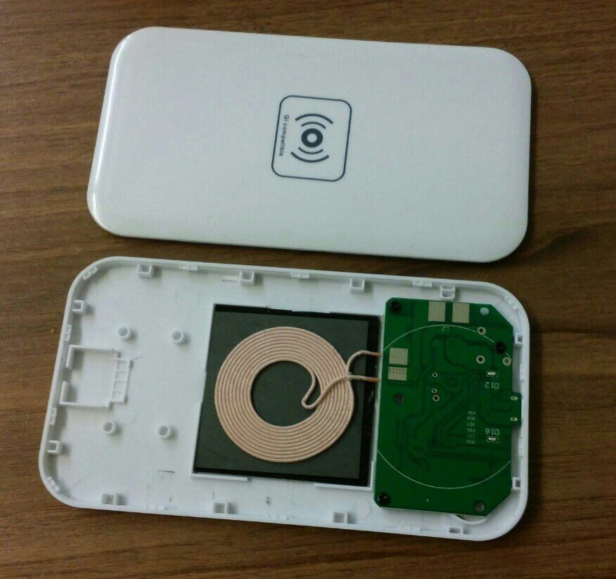

ladeschale ist heute gekommen und natürlich musste ich da mal rein schauen wie die funktioniert... ;)
so wie es aus schaut könnte die Elektronik noch eine zweite Spule versorgen, werde ich im Weihnachtsurlaub mal ausprobieren.

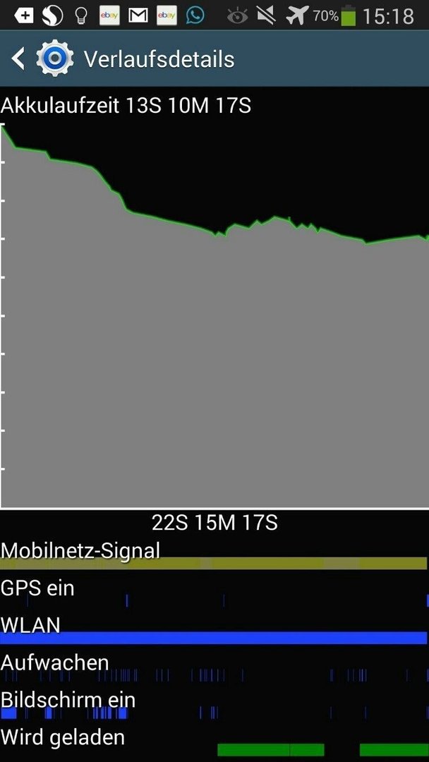

also irgendwie hat qi ja doch ein sehr ungewöhnlich unregelmäßiges ladeverhalten.... keine Ahnung woran es liegt. eine Nacht hat es sauber geladen aber die letzten beiden Male die ich via qi laden wollte war 70% die magische Obergrenze und die Akkustatistik sieht aus wie ein Sägeblatt..... flugzeugmodus hab ich erst kurz vor erstellen des screenshots eingeschaltet.

Merkwürdig, ich habe dieselbe Station, das konnte ich noch nicht beobachten. Vielleicht das Note etwas ungünstig positioniert? Bei mir muss es schon sehr genau aufliegen.
Wie schnell lädt es bei dir? Ich komme auf ca. 20%/Stunde.
Lg!
Galaxy charging current lite zeigt immer 640 (mAh ???) an
Ja das kommt dann in etwa hin...
Komisch, dass es dann nicht vollständig über Nacht auflädt!
Wenn es nicht ungewöhnlich warm wird beim laden (stiller Verbraucher), fällt mir auch nichts weiter ein. :confused:
doch, wird es, komischwerweise aber nur bei qi. wenn ich mit dem kabel lade eigentlich nicht. ich muss da mal paar versuche machen und mit BBS schauen was da abgeht beim laden
Irgendwohin verschwinden halt die 30% Verlust.
Vielleicht zeigt das Note ja ein ähnliches Verhalten wie das Nexus 5: Aktive Kfz Halterungen für das Nexus 5 » MIZINE
Zusätzlich muss man noch die Wärmeentwicklung beim Laden über Qi beachten. Wenn das Nexus 5 über 45° warm wird, bricht die Ladung ab.
Das würde das Auf und Ab in deiner Statistik erklären
Reaktionen: raoul_duke
