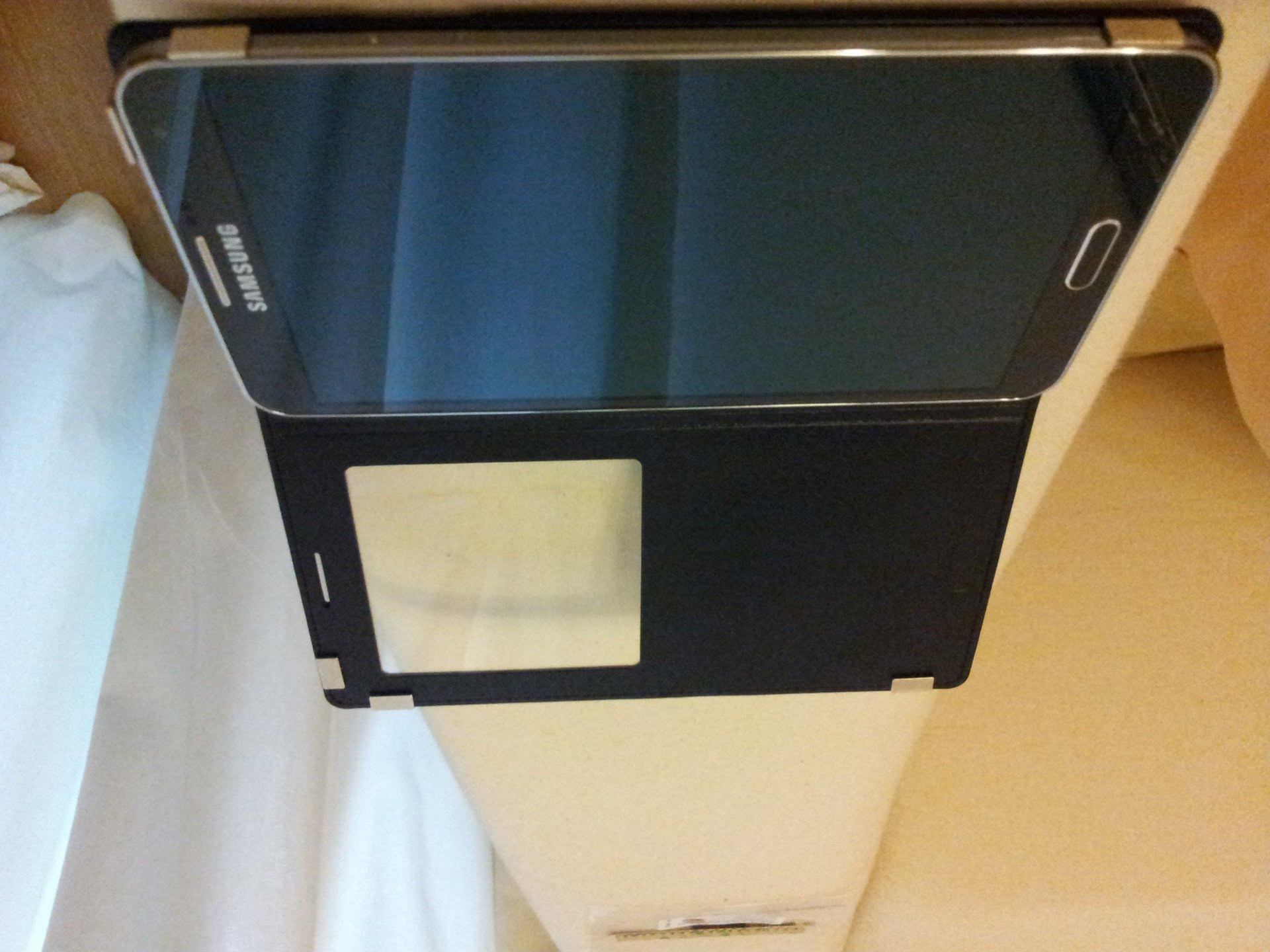

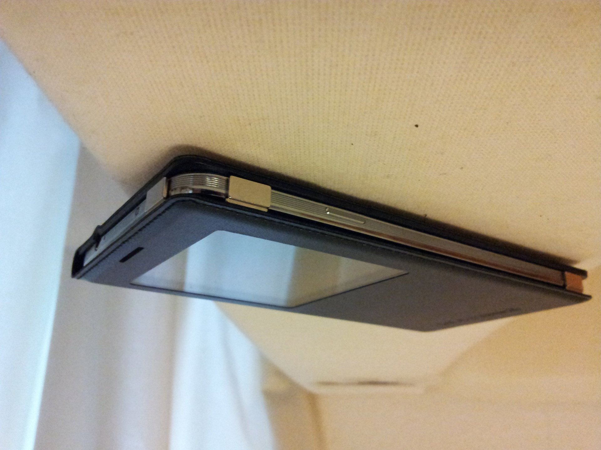

Daher besorgte ich mir im Internet sehr kleine, selbstklebende Quadermagnete mit einer Stärke von 1 mm. Ein Magnet entwickelt eine Haftkraft von 550 g. Da das Note selbst nicht magnetisch ist, klebte ich auf die Innenseite vom Cover drei Magnete und auf der gegenüberliegenden Seite an den Rand vom Note auch jeweils.
Diese Magnete ziehen sich ab einer Entfernung von ca. 2 cm kräftig an und das Cover schließt mit einem satten, "professionellem Klick". Auch in der "Flugphase", während das Note fällt, schließt sich das Cover sofort (Selbstversuch).
Dennoch kann ich das Cover weiterhin problemlos mit einer Hand öffnen.
Zur Veranschaulichung drei Bilder. Leider ist die Quali nicht besonders, wurde mit dem Note 1 meiner Tochter fotografiert.
Eventuell werde ich den dritten Magneten an der kurzen Seite wieder entfernen, da zwei Magnete absolut ausreichend sind.

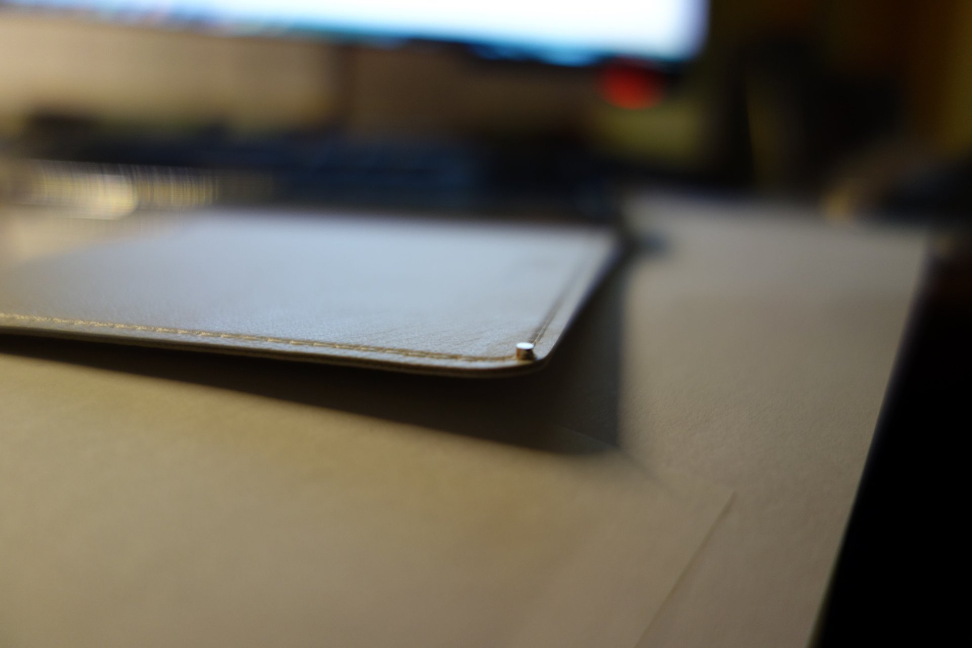

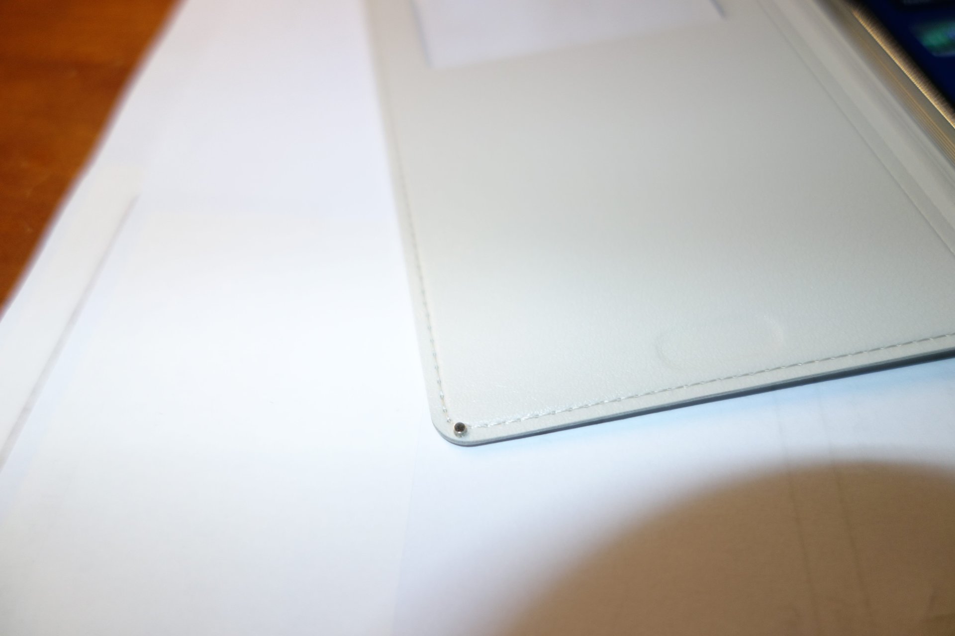

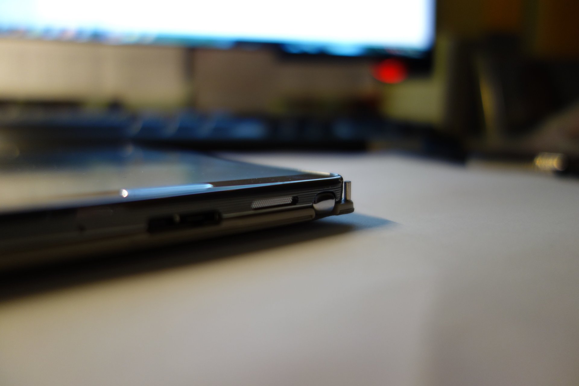

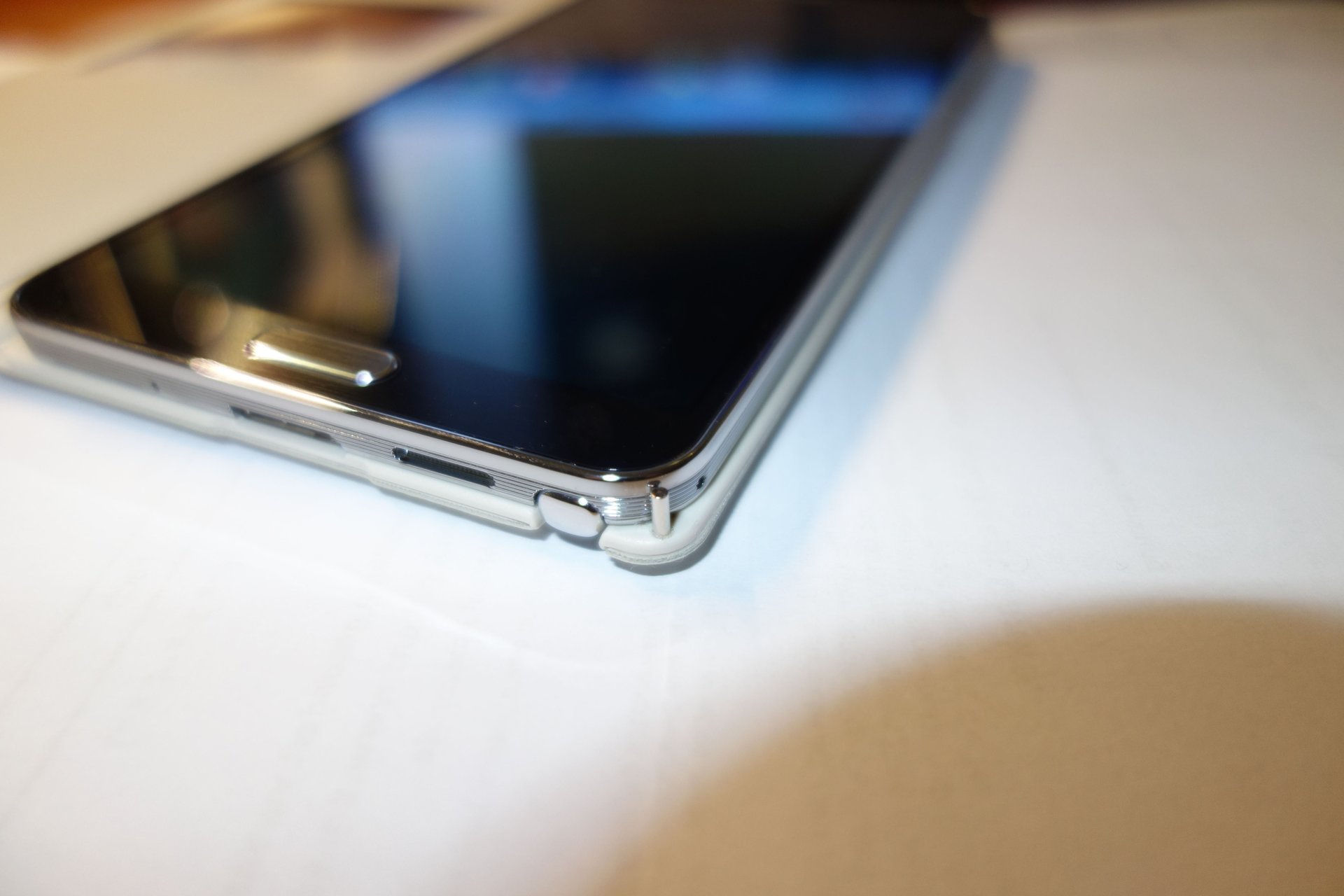

Hallo, hier meine Lösung.
ein Neodym-Magnet (5mm hoch, 1,5mm Durchmesser) wurde mit der Cover-Rückseite verklebt. Zuvor 1mm tief gebohrt, so das der Magnet nur noch 4 mm herausguckt.
Der zweite Neodym-Magnet (1mm hoch, 1,5mm Durchmesser) wurde mit der Innenseite des Cover-Deckels verklebt.
Durch die geringen Abmasse und der hohen Haftkraft der Magnete, wie ich finde sehr saubere und unscheinbare Lösung.
Egal wie lange der Coverdeckel nach hinten geklappt war, der Deckel schließt immer und bleibt geschlossen.

ich bin bereits von meiner ersten Lösung wieder ab.
Der kleine Magnet in der Ecke des Coverdeckels hat nicht lange gehalten. Wenn das Smartphone in der Hosentasche steckt, werden die Ecken des Covers durch die Bewegungen, die man macht, besonders stark beansprucht.

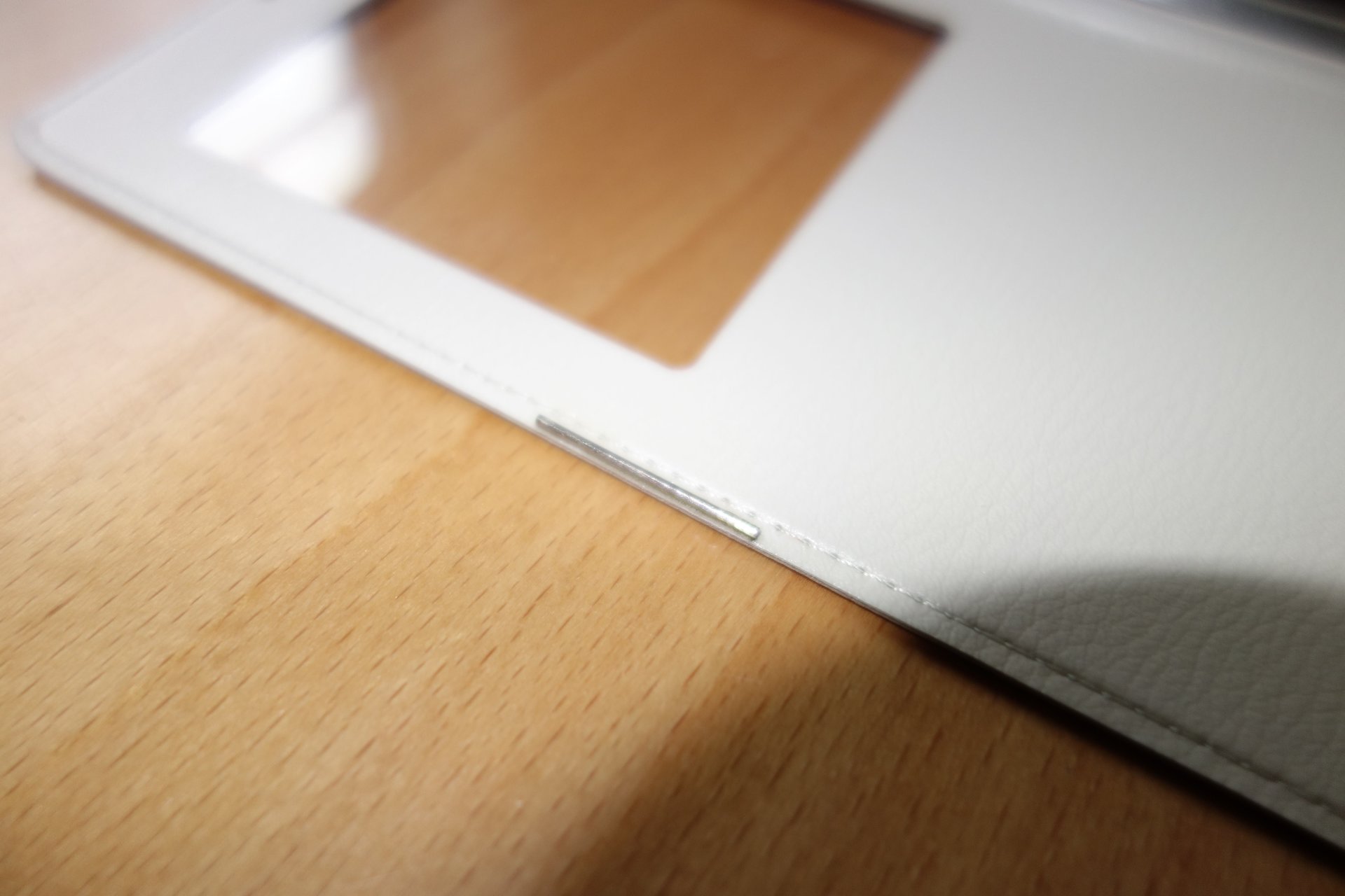

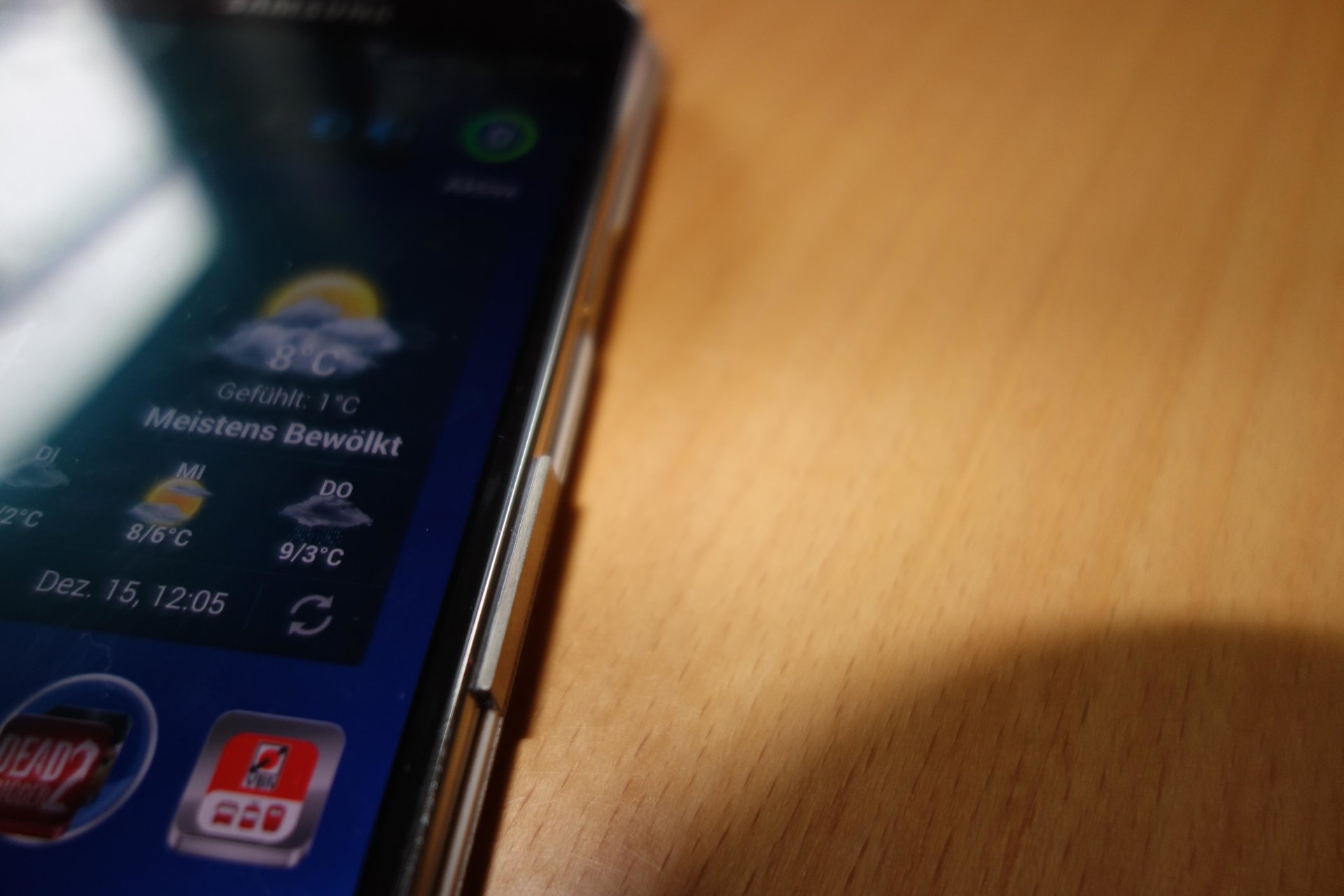

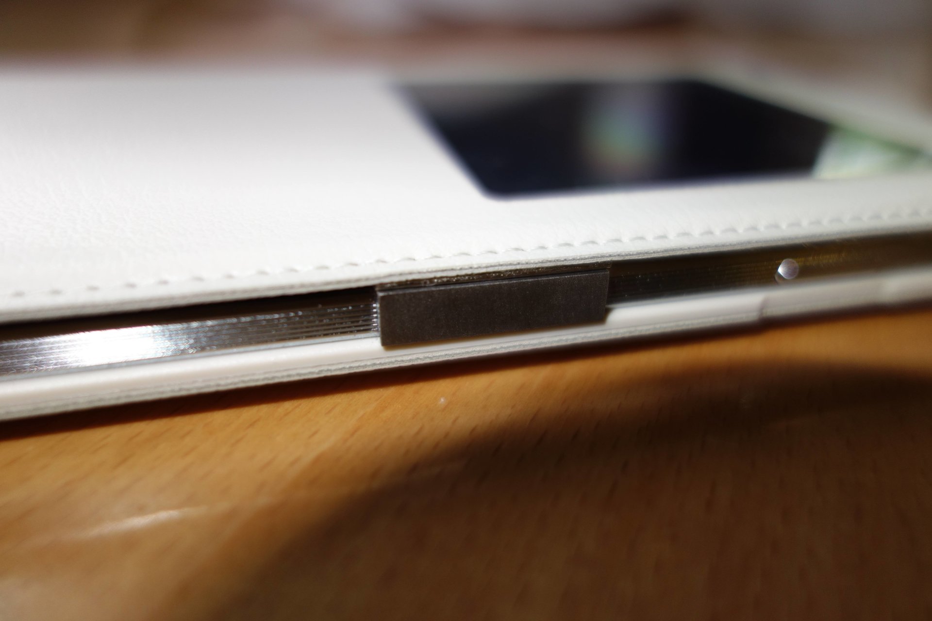

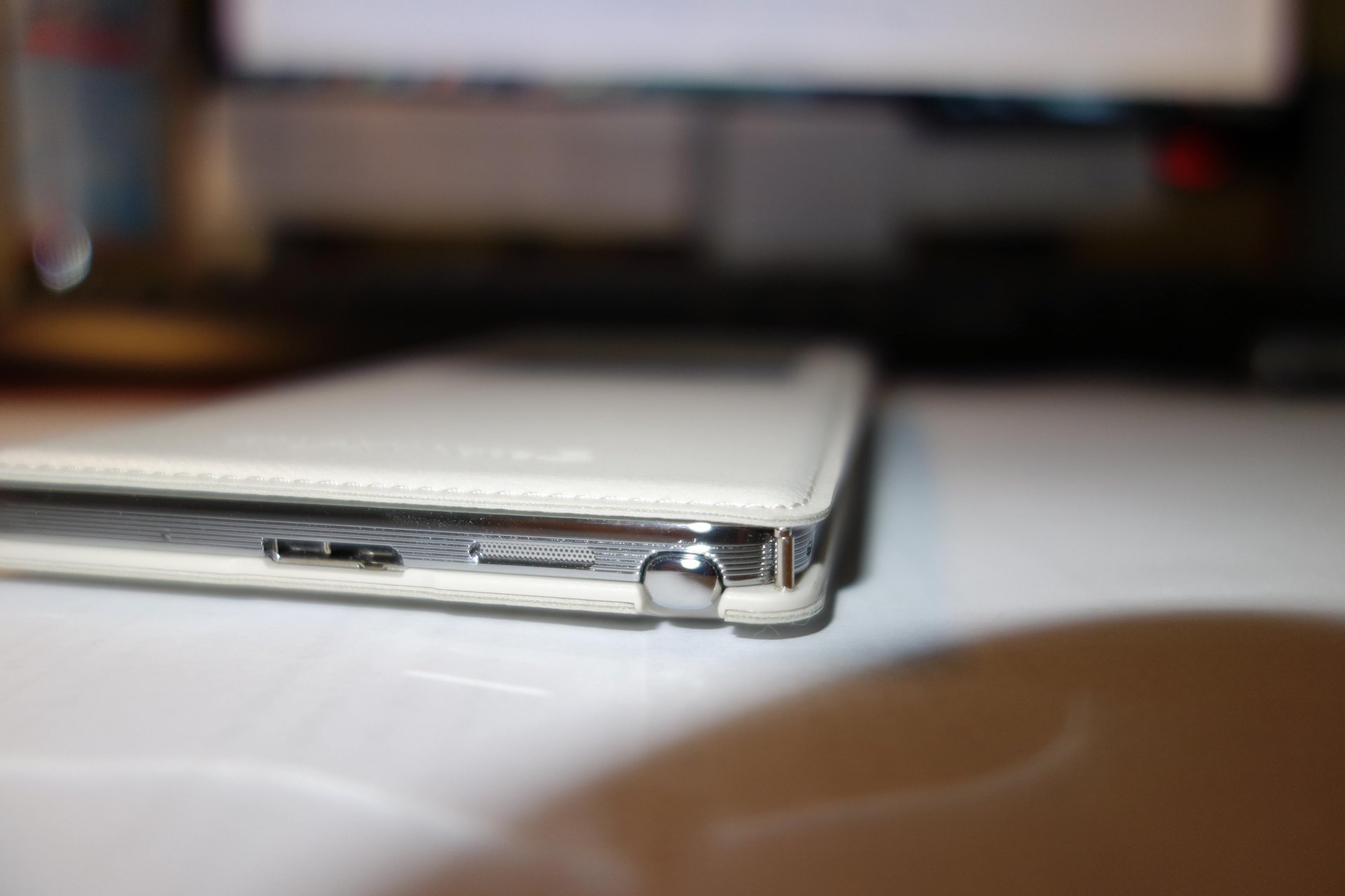

Also nochmal Hand angelegt und die (für mich) perfekte Lösung gefunden.
Der Magnet an der Längsseite des Smartphones ist wieder ein Neodym-Magnet (20x5x1), welcher mit doppelseitigem Klebeband befestigt wurde. Auf der Innenseite des Deckels habe ich den Draht einer Büroklammer verklebt.
Beides hält bombenfest und der Deckel schließt mit einem leisen "klack".

Auch ich kann sagen:
"Und entgegen der Befürchtungen einiger im Forum keinerlei Beeinträchtigungen in der Funktion vom Note. Weder S-Pen, noch Bildschirm oder Empfang. Bin sehr zufrieden."

Ich habe den 20x10x1 Magneten auf die Maße 20x4.8x1 bearbeitet, sprich gesägt, gefeilt und geschliffen. Im Internet konnte ich leider keinen Magneten mit diesen erforderlichen Maßen finden. 20x5 gibt es wohl, aber nur dickere. Ich wollte halt, dass der Magnet genau mit der Coverkante abschließt.
Deshalb trägt mir die Lösung von Spigen zu sehr auf. Wobei diese Lösung natürlich wesentlich einfacher herzustellen ist.
