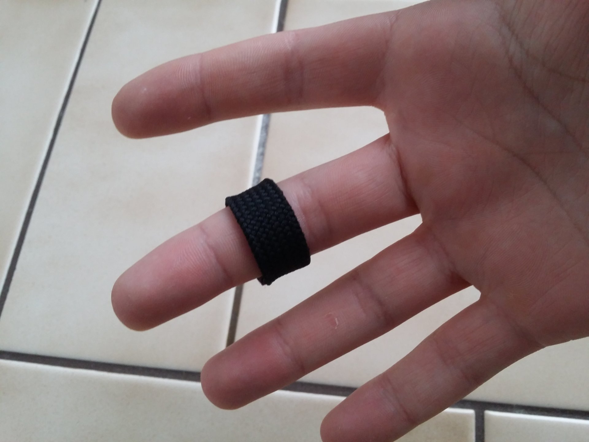

ich komm mit meinem NFC ring nicht weiter. Ich fasse aber zusammen wo ich stehen geblieben bin.
Den Ring werde ich mir gar nicht bestellen. Zum einem weil die zu schwer sind und weil die Position ganz oben am Finger nicht optimal ist. Ich werde mir irgendwann einen "schönen" Stoffring besorgen und ihn mit einem Chip ausstatten.
So, was braucht man alles:
1) Erstmal den Ring.
Für den anfang hab ich mir einfach so was zusammengebastelt(Bild unten)
1a) Dann noch ein Chip.
Da drin steckt ein NXP NTAG213 http://www.amazon.de/Sticker-NTAG213
(Nicht alle chips funktionieren mit dem Note3. Die NXP NTAGxxx und Topaz512 funktionieren)
2)Die Software.
Und hier hab ich die meisten Probleme.
-Dieses Xposed mode mod-nfc-unlocking lässt das NFC an auch beim Screen off und er ensperrt/weckt das phone.
Bei mir funktionierte das ScreenOn (nicht das Entsperen) nicht. Deswegen musse ich es noch mit Tasker mit intent with action "android.nfc.action.TAG_CHANGED" realisieren.
- Jetzt muss ich noch irgendwie das NFC Popup deaktivieren. mod-disable-tag-detected-empty-nfc-tags funktioniert bei mir nicht. Irgendwelche Ideen?
- Und dafür sorgen das nach dem entsperen NFC deaktiviert wird. Weil der ring sonst immer wieder erkannt wird und diese aktionen ausgeführt werden. Ich hab zuerst gedacht der Tasker sollte bei Screen on das NFS abshalten und bei Screen off wieder einschalten, aber ich krieg es nicht hin. Außerdem dauert das ein/ausschalten von NFC ein paar secunden was das ganze sehr träge macht. Irgendwelche Ideen?
Das Aufwecken dauert immer unterschidlich 0,5 bis 3 sec. Die Zeit fehlt aber nicht auf weil zwischen dem aufheben/rausholen des phones schon ein paar secunden vergehen und man meistens schon ein aufgewecktes Teil vorm Auge hat.
Man muss den ring gar nicht genau halten. Es funktioniert sehr gut in gesamten Akku Bereich. Wenn man aber den Ring ganz oben am Finger hat und das phone so wie ich nur mit "Fingerspitzen" hält dann ist die Position wie auf dem Foto empfehlenswert.
Bei der Akku kann ich keine unterschiede merken mit oder ohne NFC
Und ich hab noch ein Video gemacht weil Ein Bild mehr als tausend Worte sagt NFC ring (NTAG213) with Galaxy NOTE3 - YouTube
Reaktionen: A D Essler
Danke für die Infos. Ich habe leider auch keine weiteren Ideen und stecke beim gleichen Punkt fest. Ich habe meinem Vater NFC-Tags im Haus und am Autoschlüssel befestigt und sein Sony übernimmt auch kein Standardprogramm für die Umsetzung. Das führt diese Technik imho ad absurdum, weil man mit NFC gerade NICHT rum klicken möchte. Halte uns auf dem Laufenden :thumbup:
