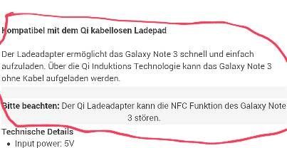

Schau mal steht in der Produktbeschreibung:
ja da steht "kann"
ich frage weil beim note 2 NFC auch nicht durch so ein pad behindert wurde...
Reaktionen: tzzz
Das Problem Beim Note3 im Gegensatz zum Note2 ist, dass die NFC Einheit im Akku integriert ist und damit von der Induktionsspule abgedeckt wird.
Beim Note2 sitzt die NFC Einheit oben im Rückdeckel und wird von der Induktionsspule nicht beeinflußt.
