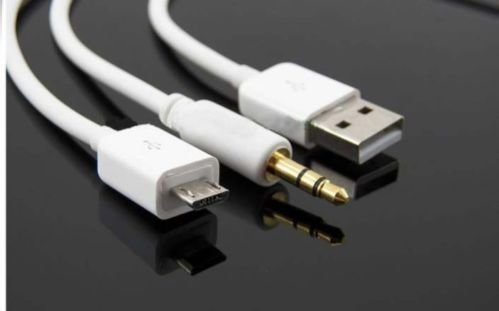

Hallo zusammen, ich habe mir in der Bucht ein USB2AUX kabel geholt.
(Siehe Anhang Bild)
Es soll Kompatible sein für:
Samsung Galaxy S4 i9500, S3 i9300, Galaxy S2 i9100, i9001, i9000, ...
Samsung Galaxy Note
HTC Desire HD X C Z S ONE X+ S V XL...
alle Micro USB-Anschluss (Handy, Kamera, MP3-Player ...)
OK, am mein S3 Funktioiniert es einwandfrei ( also gehe ich davon aus, das kein Defekt am Kabel vorliegt.)
An meinem Note 3 wird es nicht erkannt, da geht NICHTS nicht einmal die Ladefunktion. ( USB-Port am Note3 1000% In Ortnung)
Weis jemand, ob ich etwas beachten muss ( einstellungstechnisch) die Option unter Zubehör für Dockin habe ich aktiviert.
Sollte das kabel NICHT kompatibel sein, kenn jemand ein Quelle wo ich solch ein Kabel für das Node3 bekomme ?

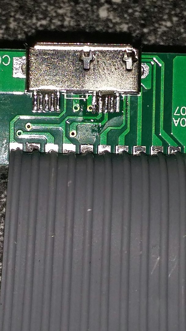

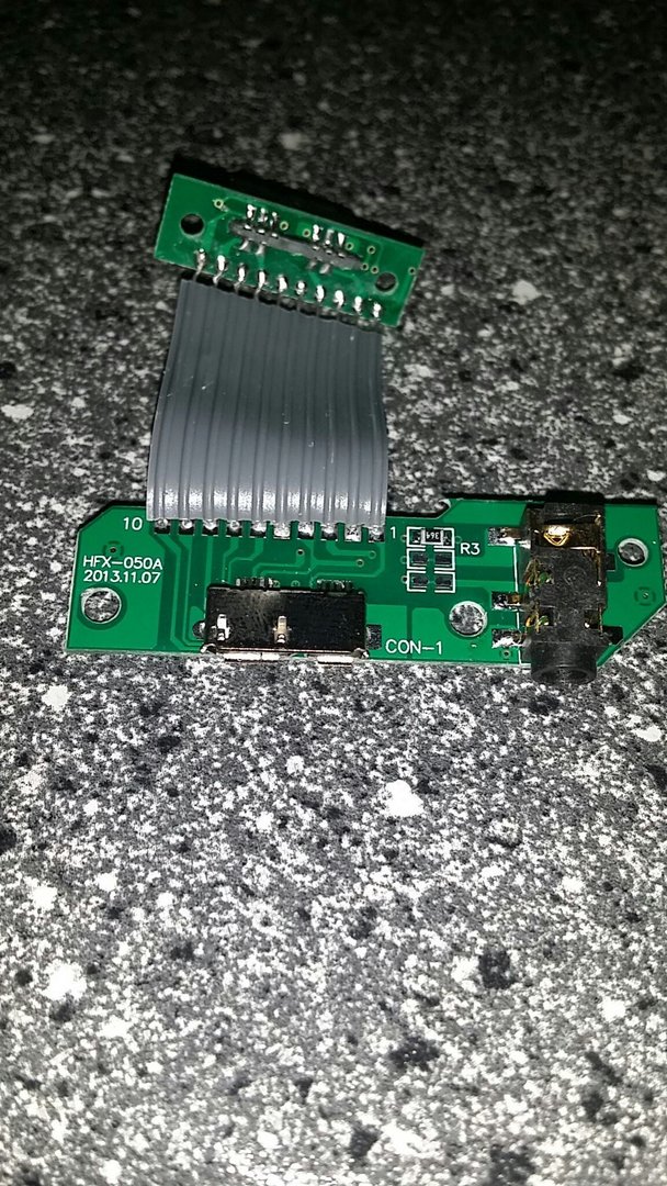

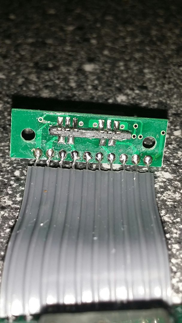

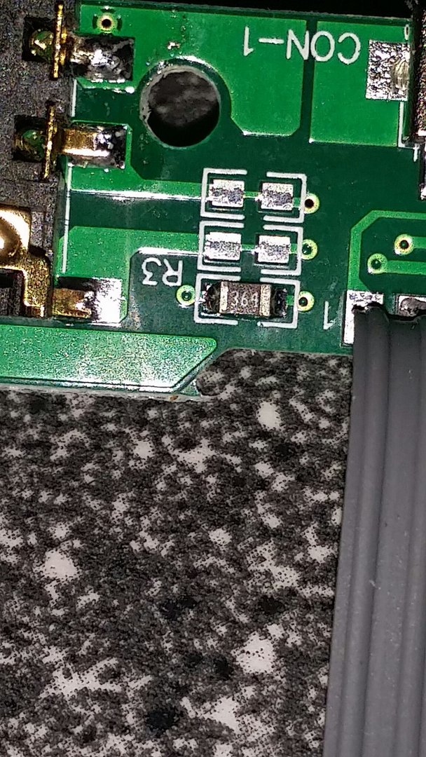

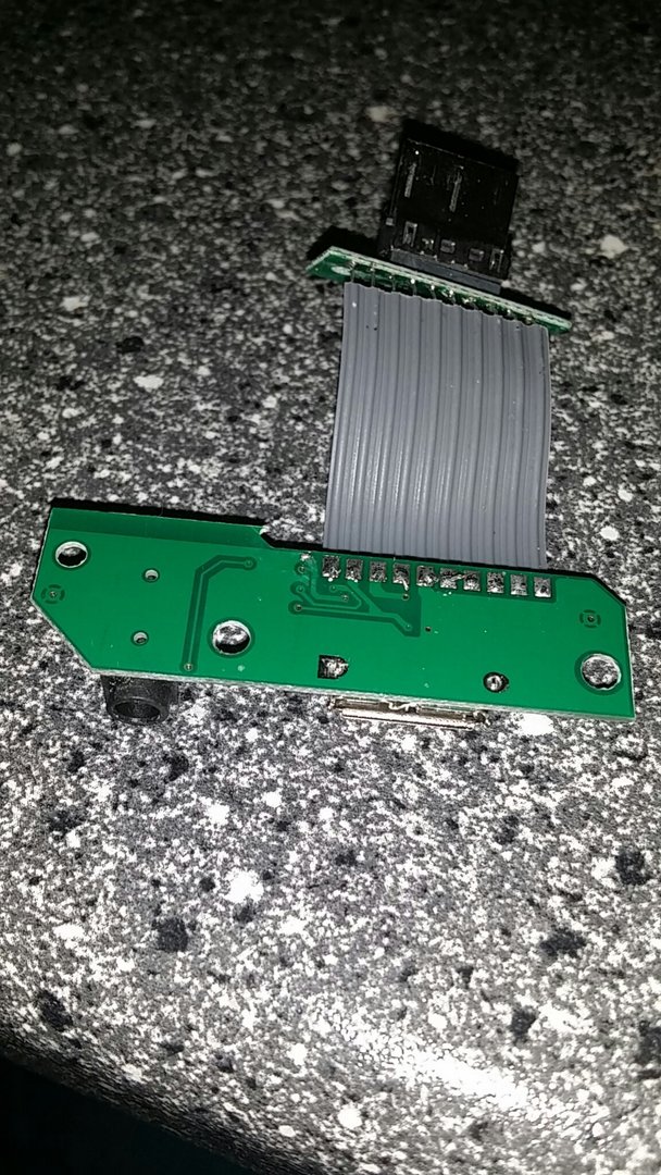

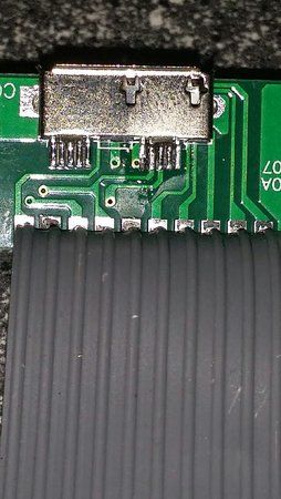

Hallo zusammen...
Nur als kurze Info...
Das Note3 macht ohne probleme analoges Audio über USB.
Habe heute mal mich dran gemacht und geschaut was wie wo verbunden ist.
Dabei muste ich feststellen das die Belegung mit den S2-S4 und Note2 mit den Note3 IDENTISCH IST !!!
der Unterschied liegt einfach nur in der Brücke vom Micro USB zwischen PIN 4+5
Der ist beim Note3 mit 360K gebrückt. Sobald man ein 360K Widerstand zum Brücken nimmt sprinkt der Dock Modus mit Analogen Audio an :)
Hier kurz die Belegung des Micro USB ( es reicht ein USB 2.0) 3.0 ist nicht erforderlich.
Pin1 = +5V
Pin2 = Audio Rechts
Pin3 = Audio Links
Pin 4+5 mit 360K brücken
Pin5= GND ( für Ladung und Audio gemeinsam)
Bei der Bellegung klappt es ohne Probleme beim Note3 !!!!
und soooo Simpel ist die Docking Station vom Note3 Aufgebaut (Siehe Bilder)
Andy
