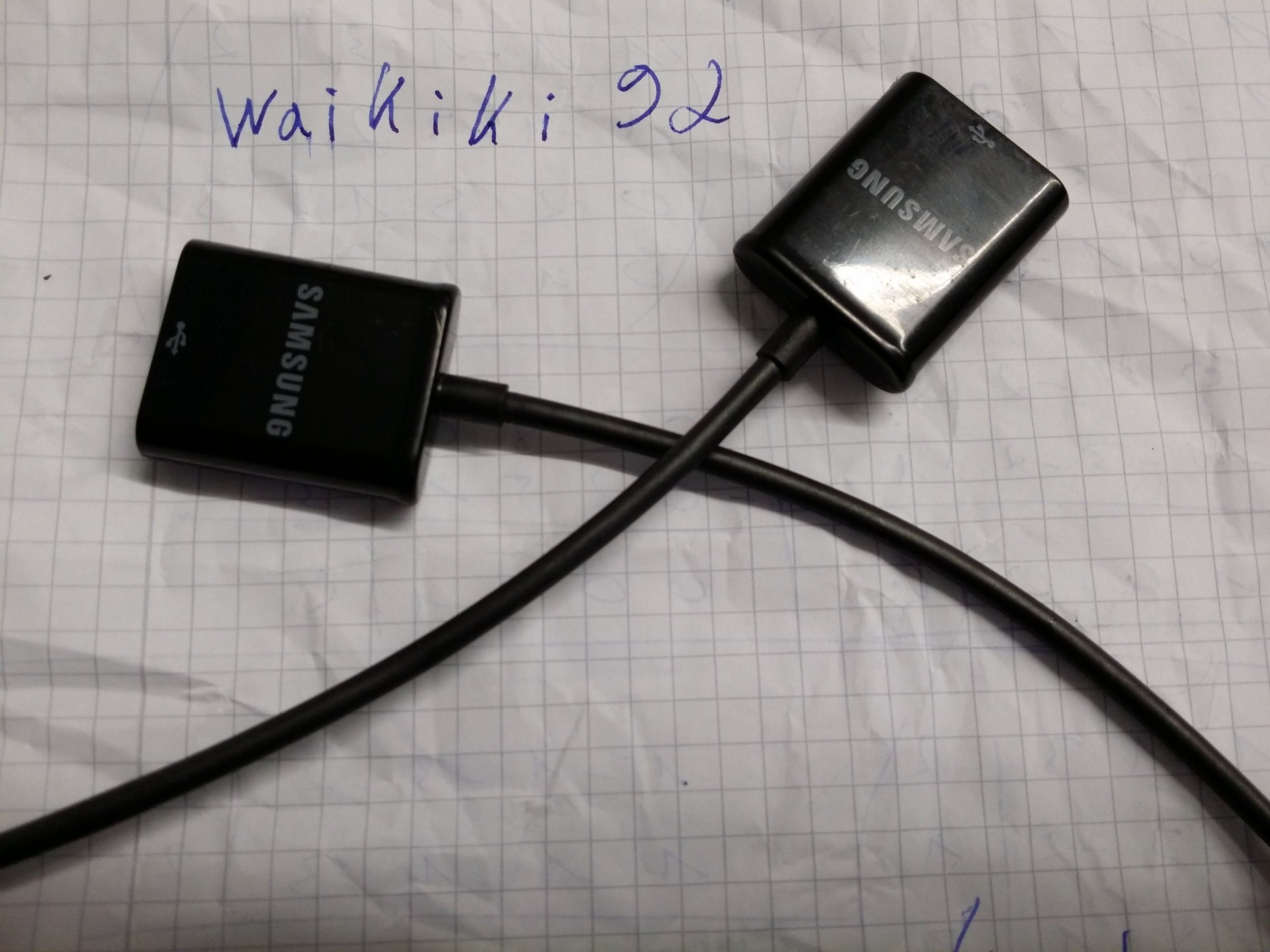

Hallo Freunde es geht um folgende Adapter (siehe Anlage).
Nein, am Note 3 ist alles Original nichts geloescht, kein Root...

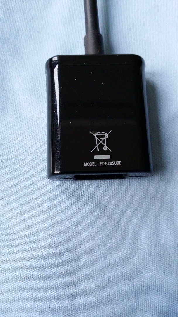

Benutze (siehe Bild) den seit 1 ½ Jahren ohne Probleme.:thumbup: Model: ET-R205UBE

Hay Smarti,
das müsste auch derselbe sein, den ich habe oder?

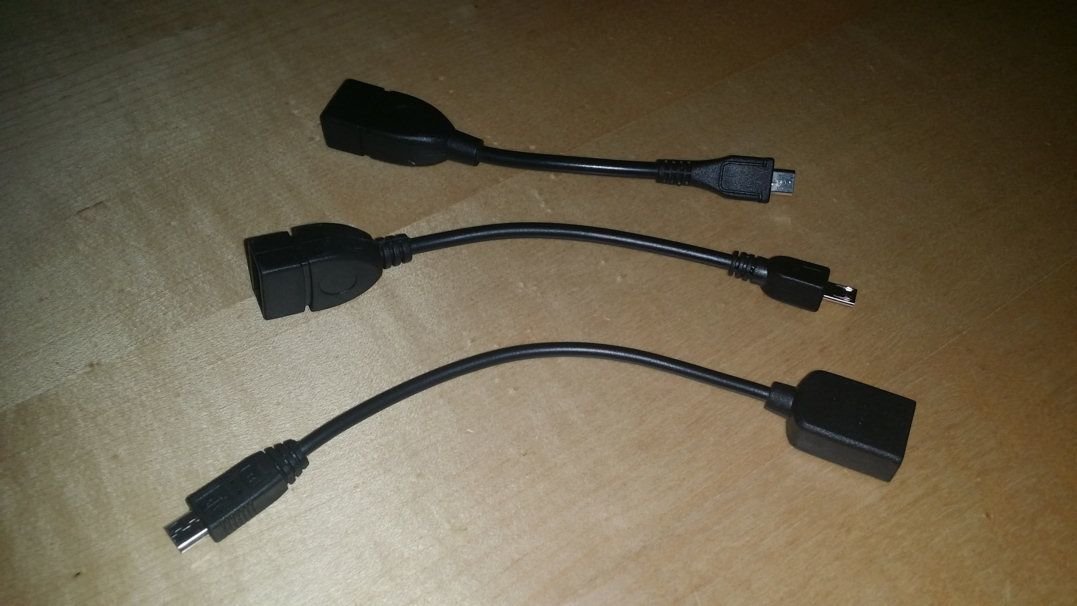

Ich verwende kein Samsung OTG Kabel. Drei verschiedene 1-Euro-Kabel aus eBay China reichen genauso, und funktionieren einwandfrei...

Ich benutze auch ein Kabel für einen Euro und die funktionieren an allen meinen Phones die das Unterstützen.

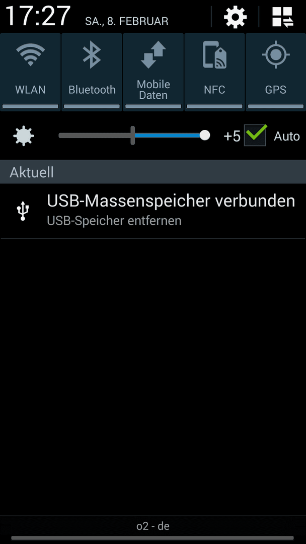

Waikiki: Bei mir sieht es mit verbundenen Stick so aus (siehe Bild). Die Frage ist auch: Stört dich nur das was in der Statusleiste angezeigt wird. Oder nimmt der Adapter deinen Stick nicht an. Tippst du auf den oben angezeigten Schriftzug kannst du damit den Stick/Adapter sicher entfernen (ohne das eine Fehlermeldung angezeigt wird).:thumbup:
