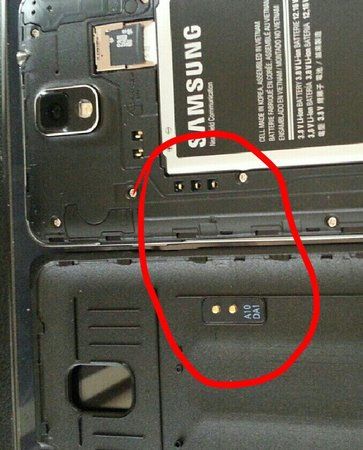

Hallo Leute. Im Samsung Flipcover sind in der Rückenklappe Kontakte, die die original Rückenklappe nicht hat. Wofür sind die denn da? (Siehe Foto)

Könnte der Anschluss für die NFC Antenne sein. Bei manchen Geräten befindet die sich im Backcover.
Für die Funktion des S-View Covers. Damit das Note 3 merkt, wann du das Cover offen bzw. geschlossen hast.
Das sind die Anschlüsse für den Verifizierungs Chip. Da Durch erkennt das Note 3 das ein Originales Cover benutzt wird und Schaltet die Jeweiligen Funktionen Frei die das Cover mit sich bringt. S View cover S view Funktionen.
Ganz einfach zu testen: Cover abnehmen und die Front klappe einfach so aufs Display legen. Und siehe da das S view Fenster erscheint nicht.
Er hat kein View, sondern ein Flip. Beim Flip geht dadurch überhaupt erst das Display aus, wenn man das Cover zuklappt.

mit dem Magnet ist es immer noch so, aber Samsung hat erstmalig beim SGN3 einen Chip im Zubehör verbaut, damit nur Originales mit 100% Funktion verwendet werden kann.
Die Zubehör Industrie verbaut aber nun auch Chip's :biggrin:
Die 3 Kontakte links vom Akku sind der Anschluss für die Spule zum induktiven Laden (QI). Die gibt es nicht im Standard-Cover, sondern nur in den verschiedenen Flip-Covern, dem QI-Cover oder den "Ladepads" von Drittanbietern. Auf Youtube gibts dafür anschauliche Videos.
Da ich die 2 Kontakte über dem Akku bisher nur bei dem Cover mit Sichtfenster gesehen habe, wird dieser das Cover "identifizieren" um so beim Schließen des Covers in den "Sichtfenstermodus" zu gehen, anstatt das Display abzuschalten.

Beim Flipcover kann es nur daran liegen, denn wie gesagt hat es kein Qi und früher ging es ja auch ohne.
