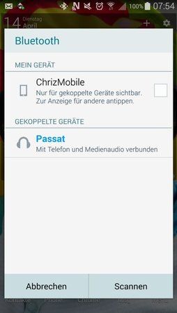

Hallo liebe Community,
ich hab ein Problem mit der Bluetooth Verbindung meines neuen Autos (VW Passat)
Verbaut ist die FSE Comfort + Radio Composition Media.
Smartphone ist ein Samsung Galaxy Note 4 mit Version 4.4.4
Ich möchte gern Deezer/Spotify im Auto hören.
Dazu ist es nötig dass das A2DP Profil im Auto mit dem Handy verbunden ist.
Dies ist auch der Fall.

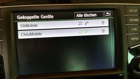

Telefon und auch Media Profil sind laut Radio verbunden.
Siehe Bild 1

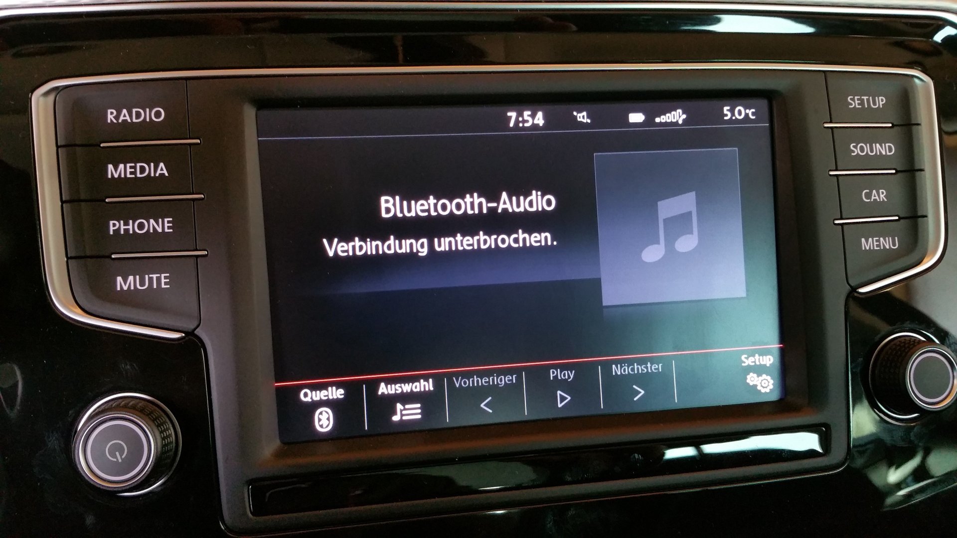

Andererseits sobald ich dann auf Media klicke sagt mir das Radio die Bluetooth Verbindung sei unterbrochen.
Siehe Bild 2

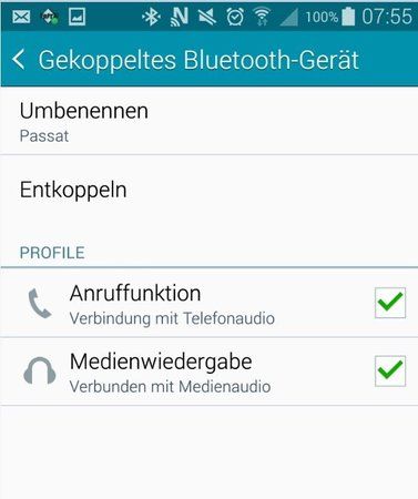

Das Note 4 sagt auch das beide Profile Verbunden sind, es sind auch keine Vebrindungsabbrüche oder ähnliches festzustellen.
Siehe Bild 3+4

Funktioniert die Musik wiedergabe denn mit den Standard Player? Bzw mit einem Telefonat? Oder unterbricht es gleich von Anfang an?
Also am Handy funktioniert das abspielen.
Auf dem Radio von Anfang an nicht.
Auf dem Radio koppelt er sowohl A2DP als auch das Protokoll für Telefonie, welche übrigens tadellos funktioniert.
Sobald ich aber auf Media drücke kommt Bluetooth nicht verbunden, siehe Bilder...
