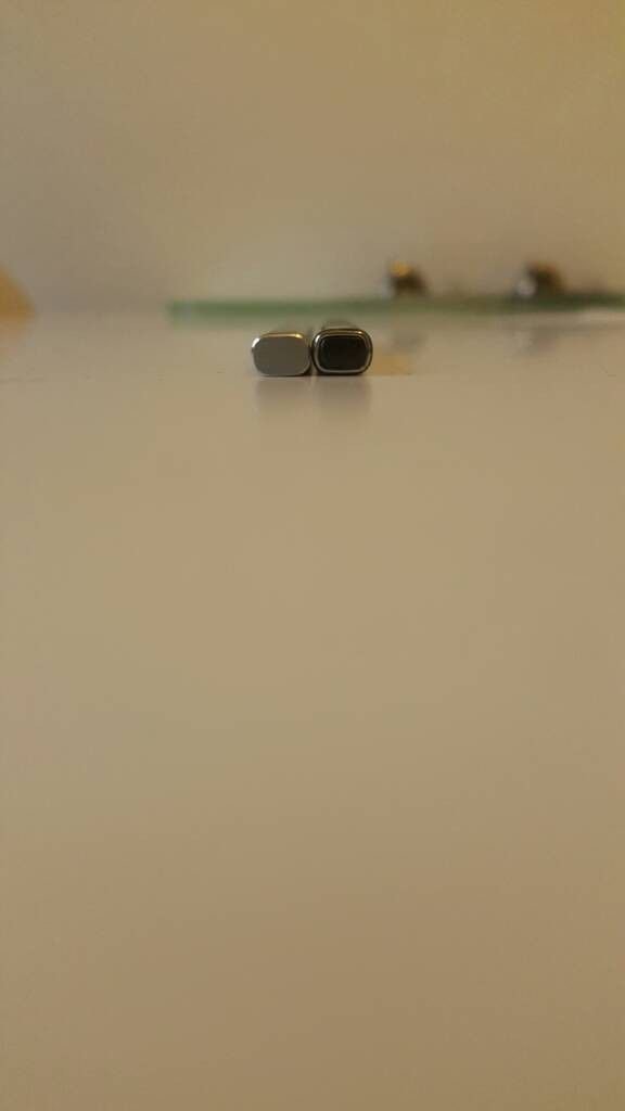

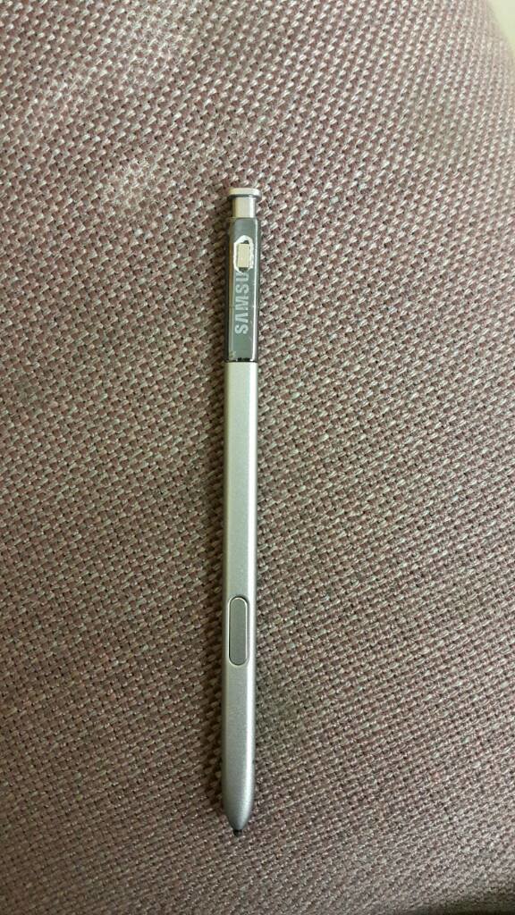

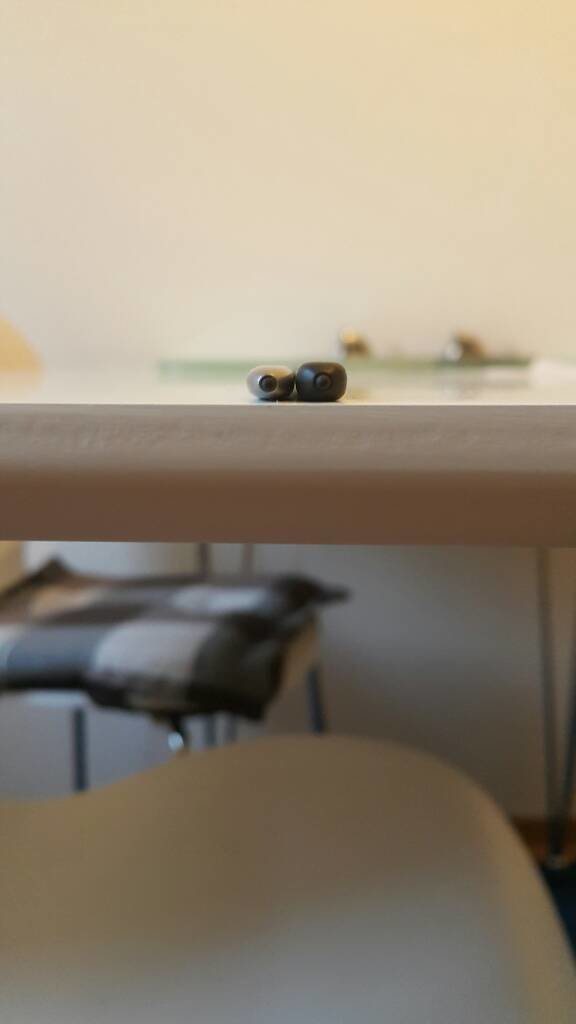

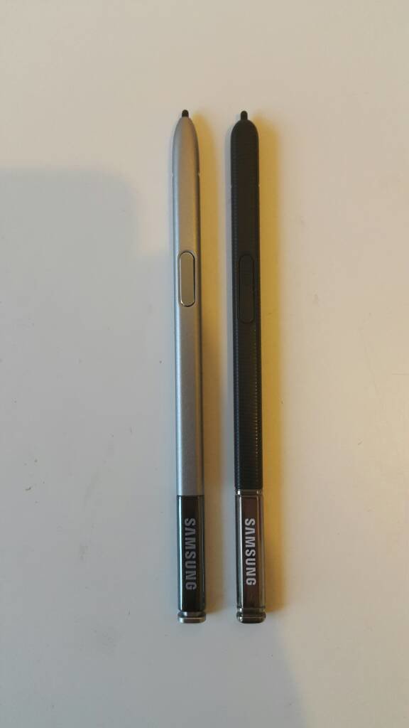

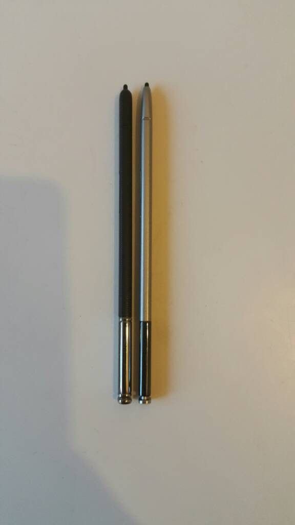

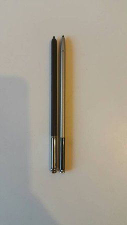

Also der Stift ist vorhin gekommen. An sich ein wirklich schickes Teil! ABER.. Er ist tatsächlich etwas dünner an der Seite, wo der Samsung Schriftzug ist :(
Das zweite ist, da er vorne sehr schön wie ein wirklicher Stift spitz zusammen läuft, ist die Schlitz an den Seiten um ca 3mm weiter nach vorne gesetzt. Ich geh mal davon aus, dass genau diese beiden Dinge der Grund dafür ist, dass er nicht erkannt wird! Er fühlt sich wirklich verdammt gut an, da keine Riffelung besteht. Also die Fläche ist glatt und man kann super mit schreiben. Auch ein verrutschen oder sonst was kann ich nicht feststellen. Ich mach mal ein paar Bilder zur Verdeutlichung. Hoffe man kann den Unterschied gut erkennen.. Achja... Das klicken macht süchtig :D ist wie beim Kugelschreiber :p

Der Stift des Note4 hat ganz oben einen kleinen Magneten, dadurch wird der Stift erkannt. Hat nichts mit der Dicke zu tun.
Mit oben meist du am Samsung Schriftzug oder an der Spitze? Danke!
Steck mal den Note 4 Pen verkehrtherum rein, dann wirst du sofort merken, dass der Magnet am Stiftende und nicht im Bereich der Spitze ist. Also in der Nähe vom Samsung Schriftzug ;)
Nice.. Sehr gut.. Und wie bekomme ich das beim n5 spen hin? Das ist jetzt die große Frage :D
Kannst auch den Stift oberhalb der Einschuböffnung bewegen, reagiert auch.
Ich würde für den n5 Stift einen kleinen Neodynmagnet bei Ebay oder so kaufen. Wenn möglich ein Zylindermagneten 1-2mm Durchmesser. Im Stift oben ein kleines Loch bohren, Magnet rein - Sollte funktionieren.

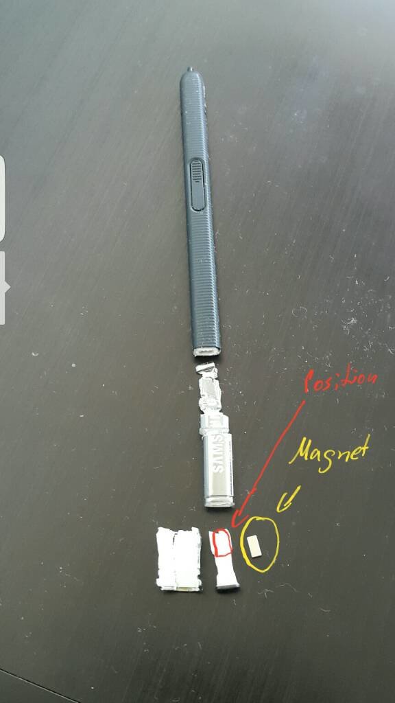

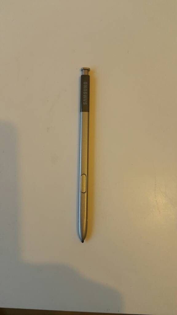

Heute ist der Ersatz S-pen gekommen und wurde gleich mal auseinander genommen :D
Im Endeffekt muss man nur in den neuen S Pen vom Note 5 ein kleines Loch im hinteren Teil boren und es dann unauffällig wieder dicht bekommen.. Sind ca 8mm vom hinteren Teil.
Mal schauen was sich später machen lässt :p
Edit:
Hab mir halt noch 1x1mm Zylinder Magnete über Amazon gekauft. Kosten ein paar Cent und Jap.. Das Note "erkennt" es, als wenn der Stift entnommen wird und anderst rum ;)

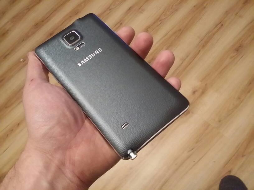

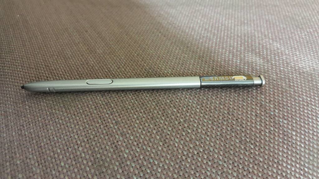

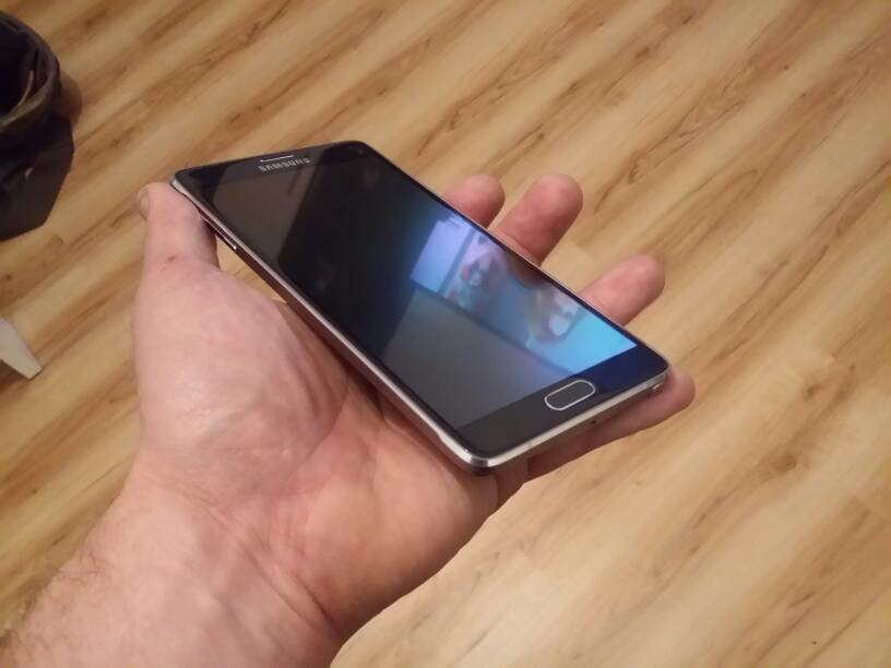

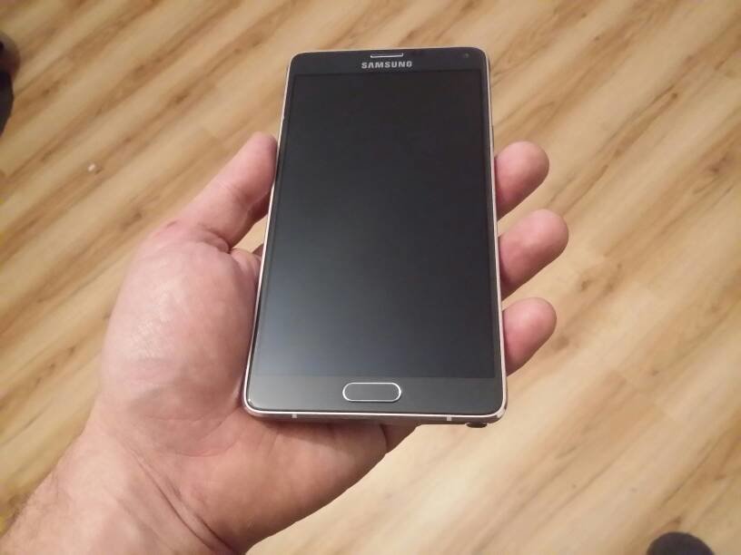

Es gibt neue Infos. Das N4 erkennt den Stift ohne Probleme. Es sieht zwar momentan nicht professionell aus, aber erfüllt seinen Zweck in voller Länge! Ich muss nur das passende Klebeband finden, um es auch optisch ansehnlich zu machen.
Also.. Ich habe mit einem 2mm Bohrer ein kleines Loch / kleine Nut gebohrt und dort den Magneten des originalen S-Pens vom Note 4 eingelegt und mit Tesafilm erstmal zugeklebt (kleine 1mm Zylinder Magneten funktionieren ebenfalls, wer sich nicht extra nen Stift kaufen will um diesen dann auseinander zu nehmen). Beim Bohren ist jedoch Vorsicht geboten, damit man nicht zu tief bort und den "klick Mechanismus" nicht zerstört.
Wie gesagt.. Fehlt nur das richtige Tesa, damit es optisch gut aussieht und einen festen Sitz hat.
Dann habe ich noch beim Umbau des Rahmens auf Gold/Bronze das Gummi, welches am Ende des Stiftes IM Gerät sitzt etwas verkürzt, damit der Stift um 1mm weiter herein kann, da er ja minimal länger ist.
Bis jetzt hat es sich gelohnt und ich bin mehr als zufrieden den Note 5 S-Pen endlich richtig nutzen zu können :D

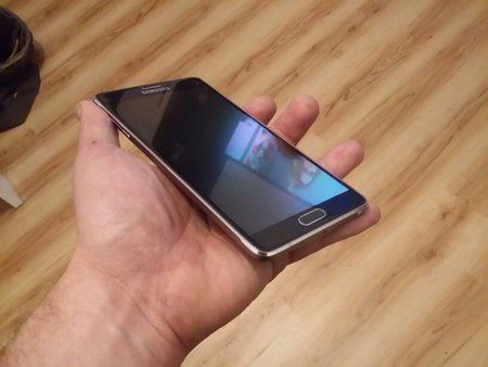

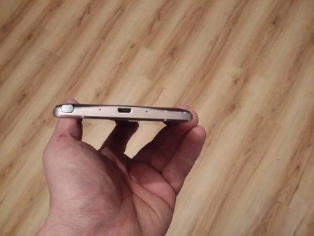

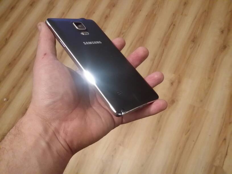

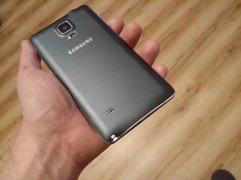

Und hier mal Bilder vom S-Pen im N4 ;)
