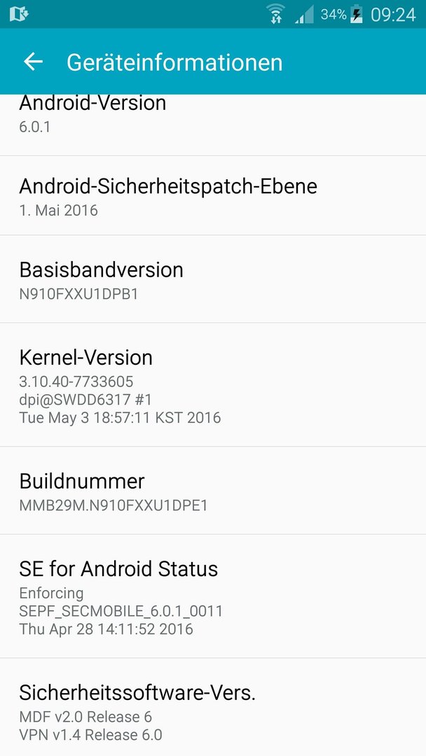

mein Note 4 regiert nicht auf einen gerade gekauften OTG Kartenleser.
Mein Samsung machte heute gerade ein großes Update.
Beim Kollegen, der ein S5 hat, ebenfalls heute mit Update versehen, geht der OTG Adapter perfekt und liest die SD Karte über den otg Adapter richtig ein.
Woran könnte das liegen. USB Debugging ist aktiviert, Entwicklermodus ist ein.
Danke euch,
Oliver

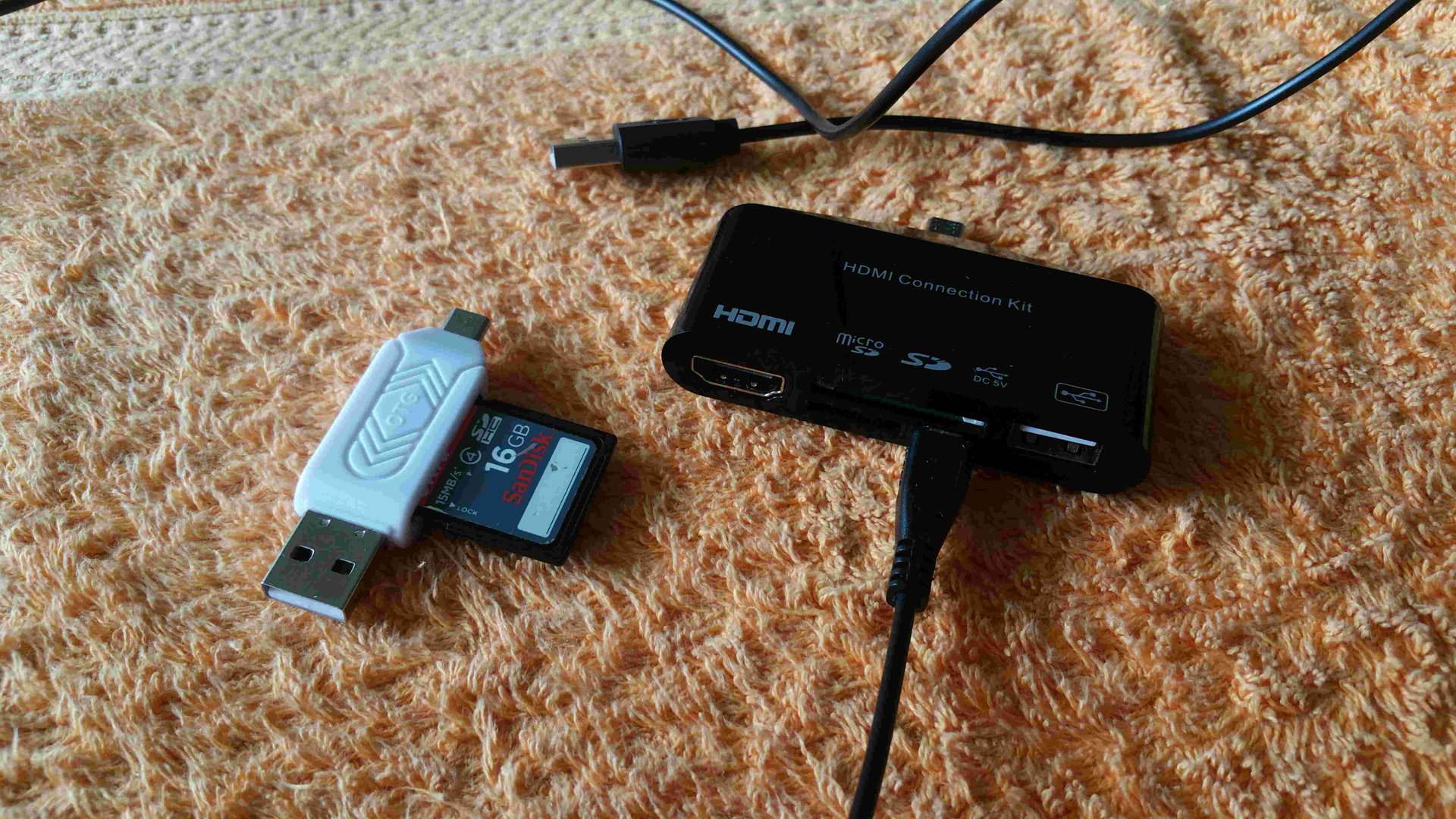

So, ich bin etwas schlauer geworden.
Das Note 4 und Note 10.1 benötigen wohl einen otg Adapter, der eine externe Stromversorgung hat.
Der, der nicht funktioniert, ist ein usb Stick, der keinen eingebauten Speicher hat, aber einen Karteneinschub. Der geht zwar beim S5 aber nicht beim Note 4 und Note 10.1
Verwende ich den Adapter, der mit einer eigenen Stromversorgung ausgestattet ist (micro usb und Powerbank) erkennen note 4 und 10.1 die Karte.
Kann man da was ändern, so dass die Geräte ohne Stromversorgung den Steck selber versorgen und ich die Powerbank und somit den kleinen otg Adapter verwenden kann?
Danke
