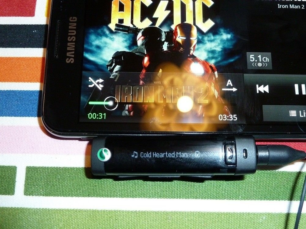

habe mir das Bluetooth-Headset Sony Ericsson MW600 für mein Galaxy Note für ca. 30,- EUR gekauft und bin positiv begeistert. Selbst das Display wird vom Galaxy Note unterstützt. Angeblich sollen ja nur Sony Ericsson-Handys 100%ig unterstützt werden, der Rest soll "Glück" sein.
Hier die Pros und Cons:
+Freisprechen und Sprachsteuerung funktioniert einwandfrei
+Musikhören ist auch einwandfrei, am Klang gibt es nichts auszusetzen, Bass hat genug Druck.
+Songtitel werden im Display des MW600 angezeigt! Man kann vor- und rück"spulen", Titel vor- und rückspringen, Pause und Play.
+Radio ist im Headset eingebaut, somit ist Radiohören ohne Handy möglich.
+Wenn ein Anruf kommt, wird die Nummer im Display angezeigt (der Name leider nicht, ist aber zu verschmerzen)
+Am BT-Empfänger ist eine Klinkenbuchse, so dass auch andere Kopfhörer verwendet werden können
+durch die Klinkenbuchse kann man auch externe Lautsprecher oder den Line-In-Eingang einer Hifi-Anlage verwenden und somit per Bluetooth Musik hören
+Netzteil vom Galaxy Note kann zum Laden verwendet werden, da Micro-USB-Stecker
+hohe Reichweite, hohe Akkulaufzeit
-Bedienung des Lautstärke-Sensor-Reglers ist etwas gewöhnungsbedürftig und kann zu Fehlbedienungen führen
-da das Mikrofon für das Freisprechen im BT-Empfänger ist, sollte der nicht allzu weit weg sein. Dafür kann man aber auch andere Kopfhörer nutzen und trotzdem Freisprechen
-Kabel zum rechten Ohrhörer ist mir persönlich etwas zu lang. Eine Verstellmöglichkeit wäre besser. Wenn mans hinterm Hals verlegt ist es besser.

Das stimmt so nicht ganz das Device verfügt über eine Autopairung Funktion bein IPhone musste ich das Gerät nur einschlalten und dannach Suchen bzw Play drücken
Aber danke deinem Post konnte ich herausfinden wie man Manuelles Pairing Aktiviert und hab letzendlich den Bluetooth Empfänger zum laufen bekommen (Die Funktion war mir Unbekannt da es wie gesagt auch immer so funktionierte)
Die Lösung für alle Google Freunde die das selbe problem haben:
Das MW600 Ausschalten und dann solange den Einschaltknopf gedrückt halten bis das Pairing Symbol auf dem Display erscheint nun kann man Problemlos mit dem Note nach dem MW600 Suchen und es funktioniert einwandfrei wie in Post 1 geschildert
Danke Jungs ;) ohne euch hätte ich mir ein neues bestellt :D
