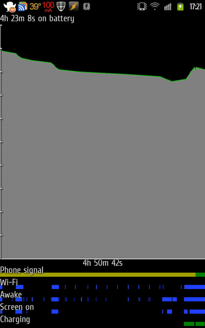

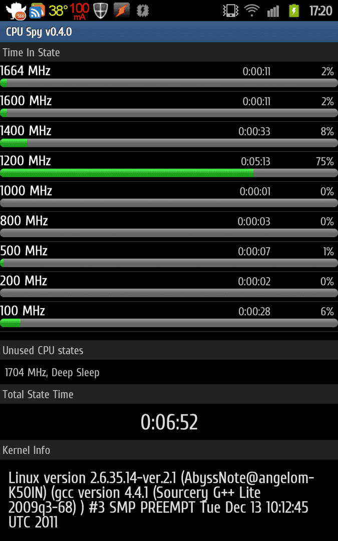

Auf jeden Fall zeigt es bei mir AC als Power Source an und wenn ich nichts mache kommen ca. 150-300mA dazu. Allerdings habe ich es im Test nur mit dem Just Mobile Power Pack getestet welches max. 1 A liefert. Beim Originalnetzteil mag es besser aussehen.
CPU Takt-Verteilung im Screenshot. ondemandx mit abyss 2.1
Die letzten 6 Minuten im anderen Screenshot waren der HDMI Test davor war es kurz in der Dock.
