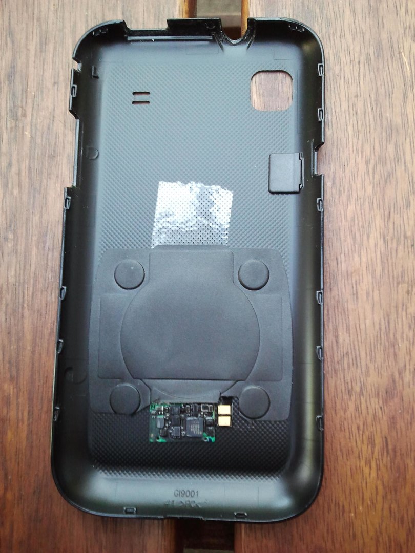

Soooo eingebaut hab ich das teil mal aus einem alten pre in mein S+
nun brauch ich nur noch die anleitung von der WAF version damit der usb port frei bleibt
Und ich alles verkabeln kann.
ich denke die nächsten tage macht qian qin die .anleitung fertig!
Inzwischen gibts auf der homepage eine anleitung von der Garantieerhalten version ,,,,
ich habe es ausprobiert und muss sagen das es echt eine spitzen sache ist....
meins läd nun induktiv auf. nun warte ich auf die "garantiezerstörende" version und wenn es nicht allzuschwer ist werde ich den mod anpassen das mein usb port wieder frei wird !

Wenn das Pixi Cover innen drinne sowas hat sie Bild hier ....
https://www.android-hilfe.de/forum/...ellos-induktiv-laden.146275.html#post-2006275
Dann kannst du es benutzen! Das schwarze runde ist nur eine papierdünne Plastikschicht wo die Spule darunter fixiert mit den magneten.
Und die beiden sachen musst du halt entfernen, am besten mit einem Fön heiss machen dann gehts recht gut. Und keine angst wenn die silberne Folie die darunter zum vorschein kommt ein bischen einreisst, hauptsache an der kleinen platine und an der gewickelten spule bleibt alles dran!

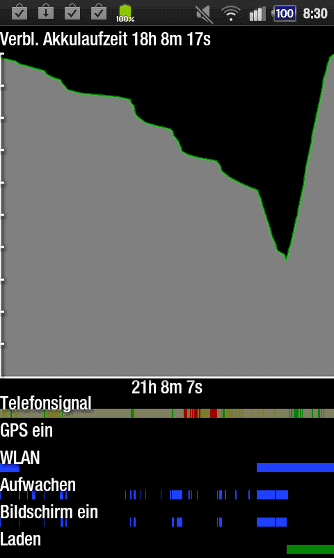

Und hier noch ein Bild der Ladekurve von heute nacht. (Induktiv)
