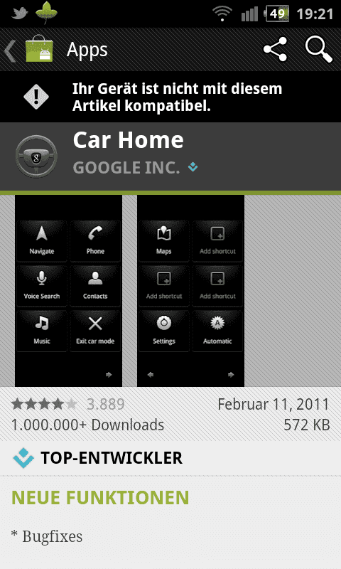

Danke, läuft wirklich. Ich dachte nur, da mich der Android Market die App nicht downloaden ließ, würde es gar nicht unter Gingerbread laufen.
Jetzt muss ich nur noch das mit dem Widerstand hinbekommen :D
nee, aus irgendeinem Grund muss man die "extern" installieren.
