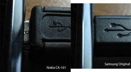

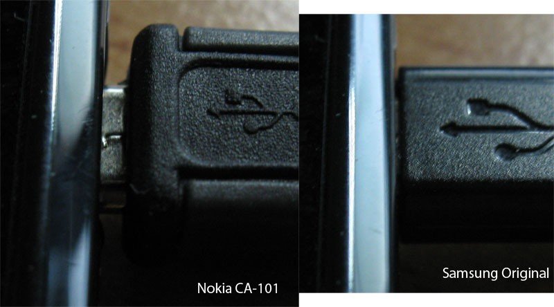

Ich habe mal ein Vergleichfoto von beiden Kabeln gemacht, könnt ihr mir bitte sagen, ob eure Kabel von LG/HTC/Nokia genauso ausschauen wie bei mir? Beim Nokia-Kabel sieht man doch deutlich, dass es 1mm herausragt.
Das Samsung Kabel sieht bei mir genauso aus. Das Nokia C-101D steht auf den ersten Blick nicht ganz so weit raus wie bei dir.
Kann es sein das dein Nokia Kabel nicht original ist? Das von mir sieht etwas besser verarbeitet aus.

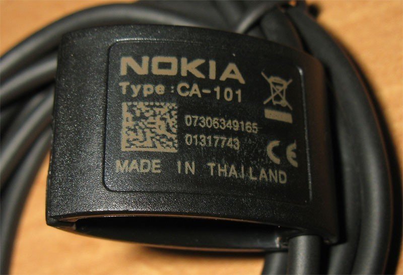

Habe meine Kabel über Amazon bestellt bzw. einem Marketplace-Anbieter bestellt. Die Verarbeitung schaut optisch sehr gut aus (bei einer Makroaufnahme sieht das allerdings schon hässlich aus :D), der Halteclip ist an beiden Kabeln auch dran. Habe den Clip abfotografiert.
Echt seltsam, dass das bei mir nicht funktionieren will!

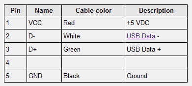

Das hat unser SGS auch, dafür gibts bei Micro-USB ja den fünften (bzw. vierten) Pol.
