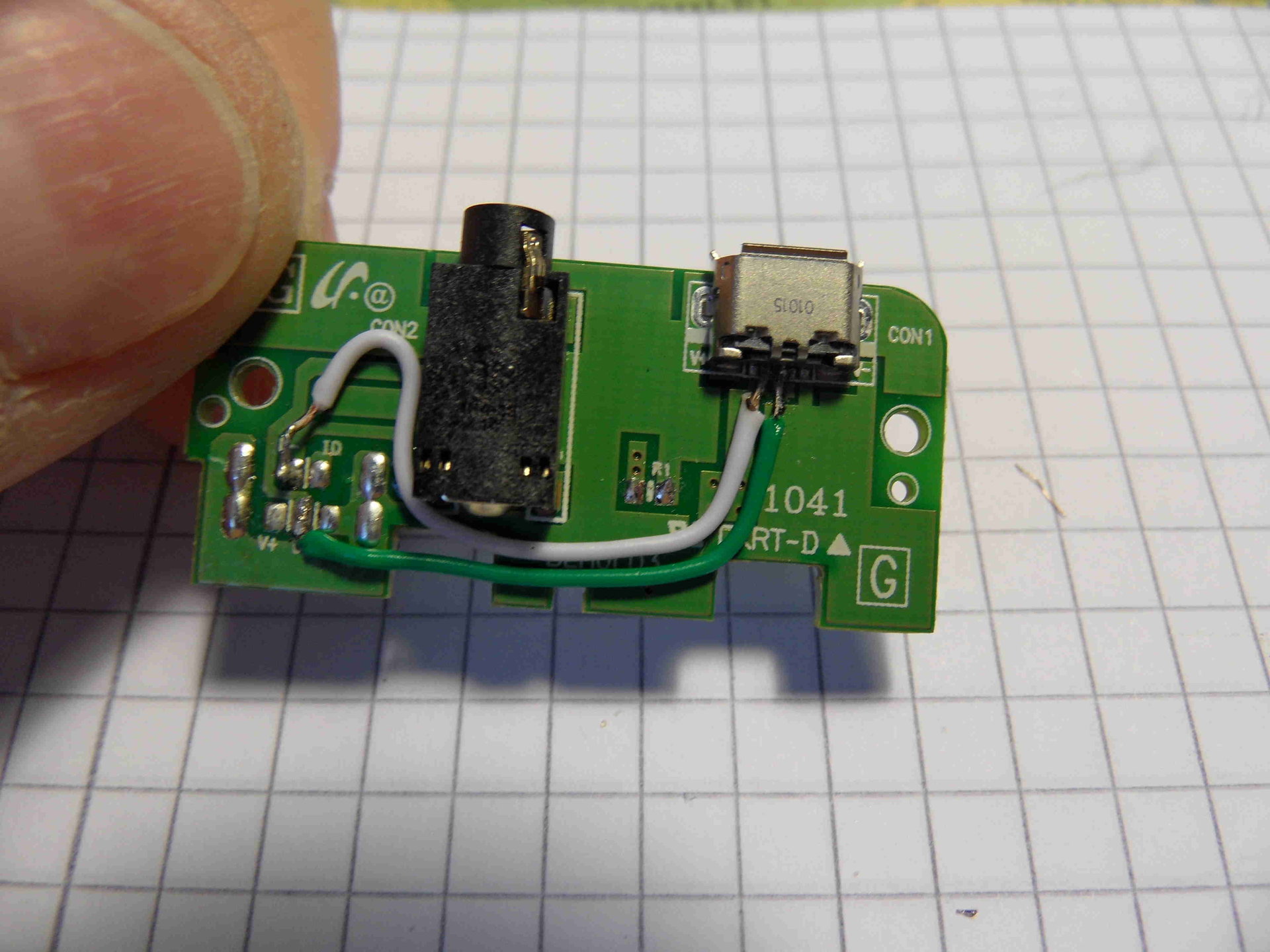

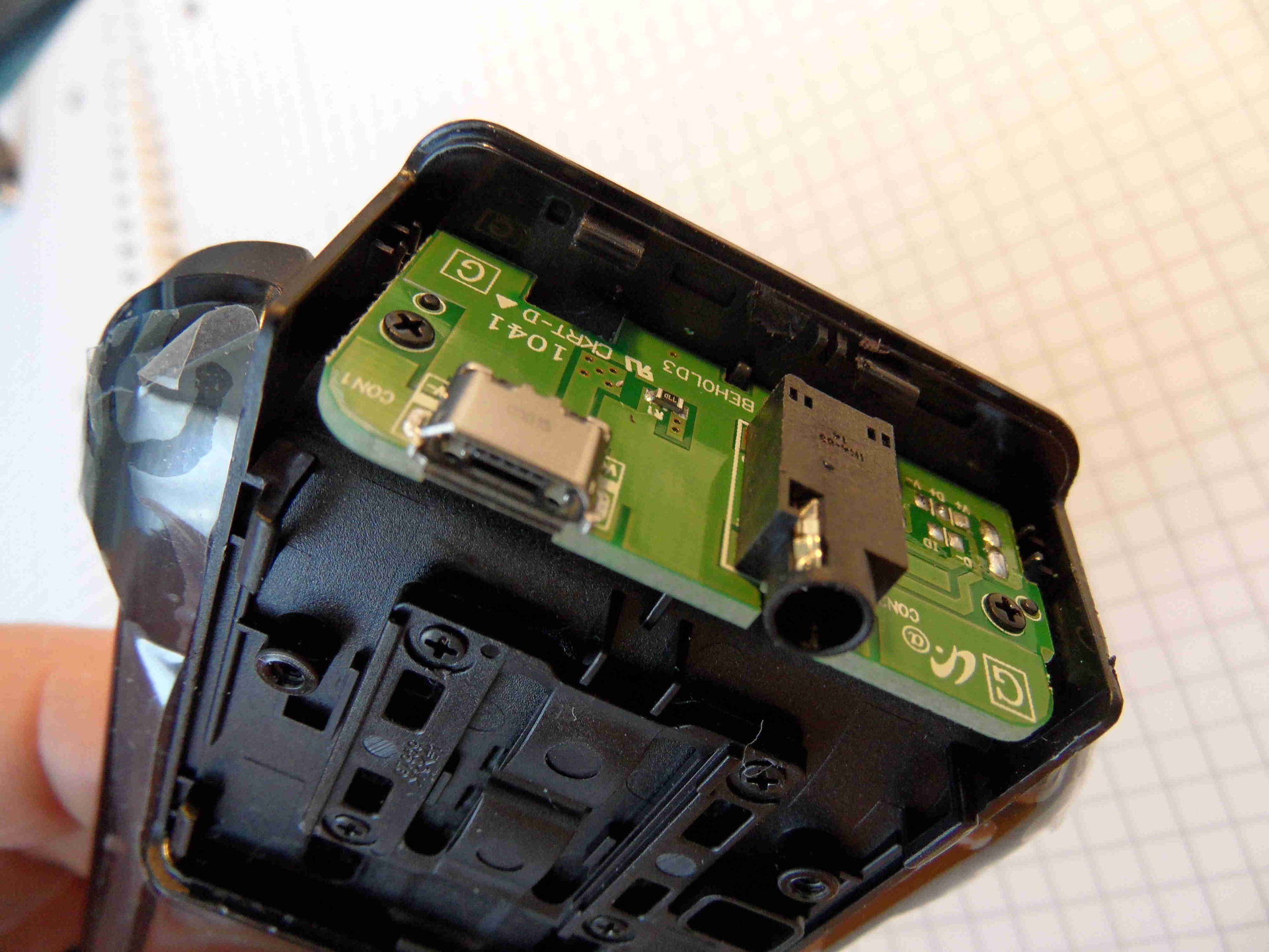

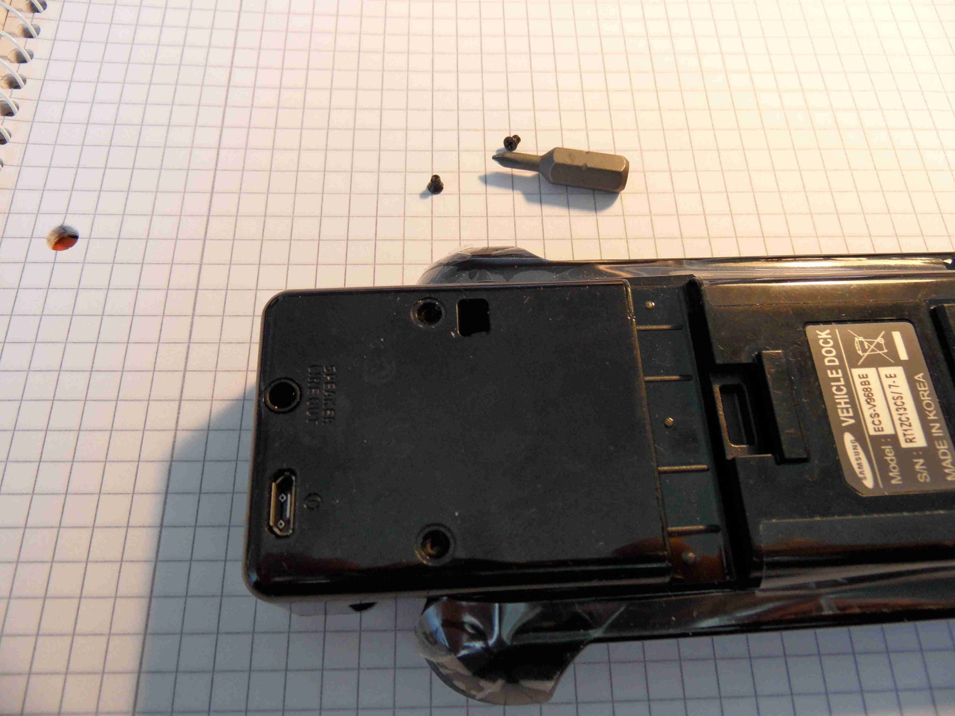

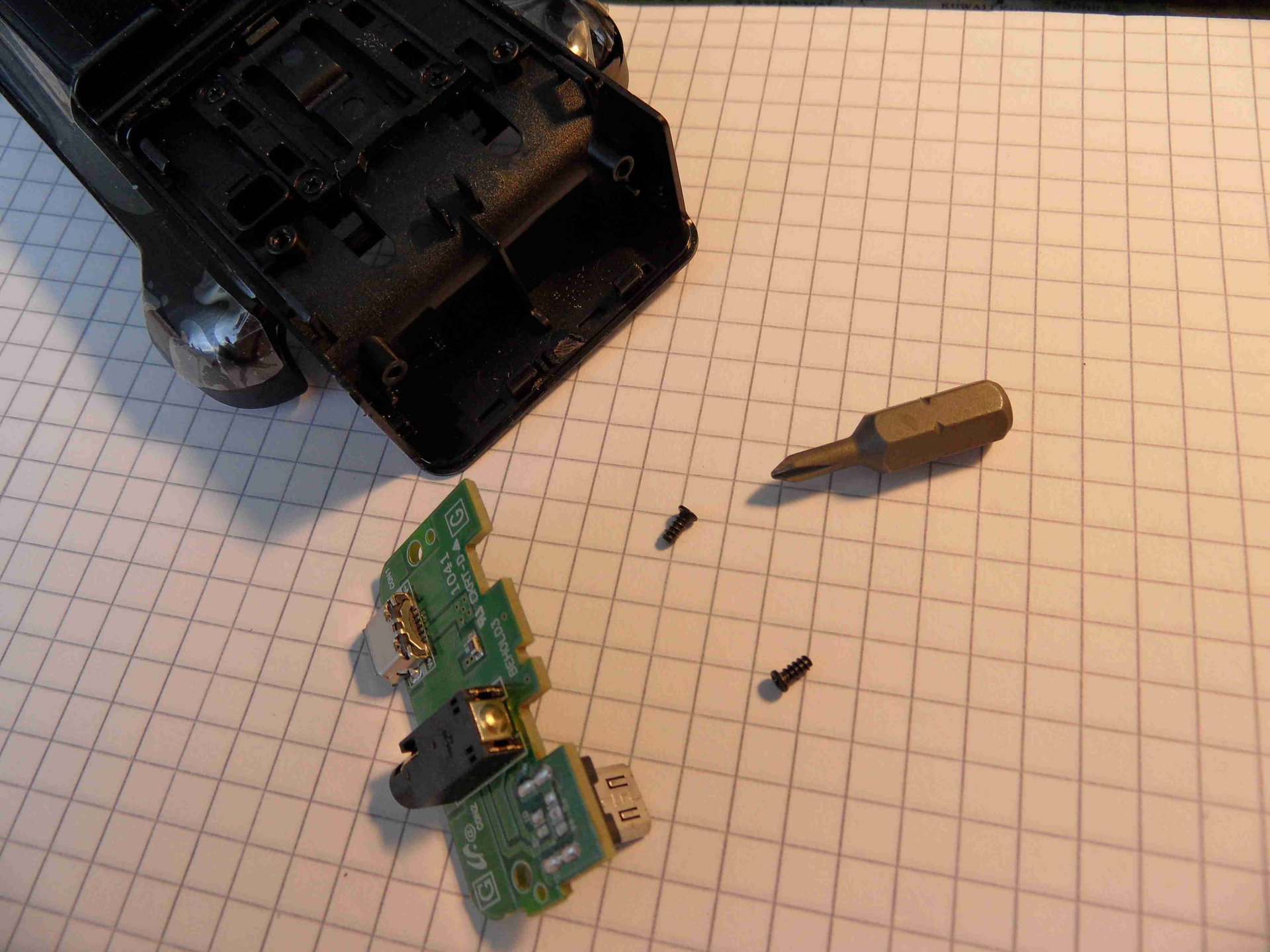

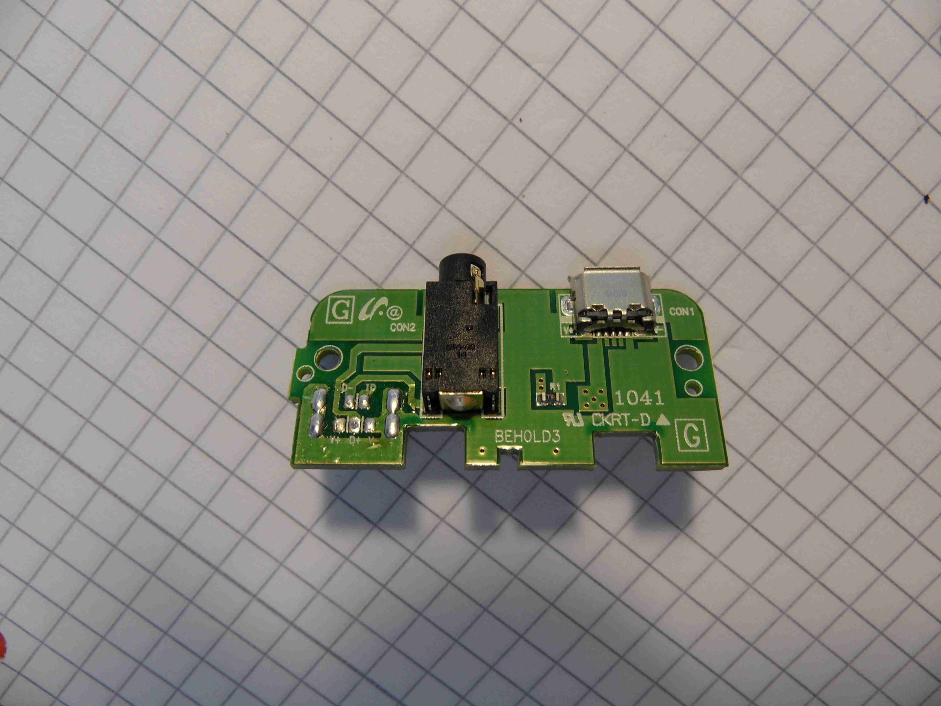

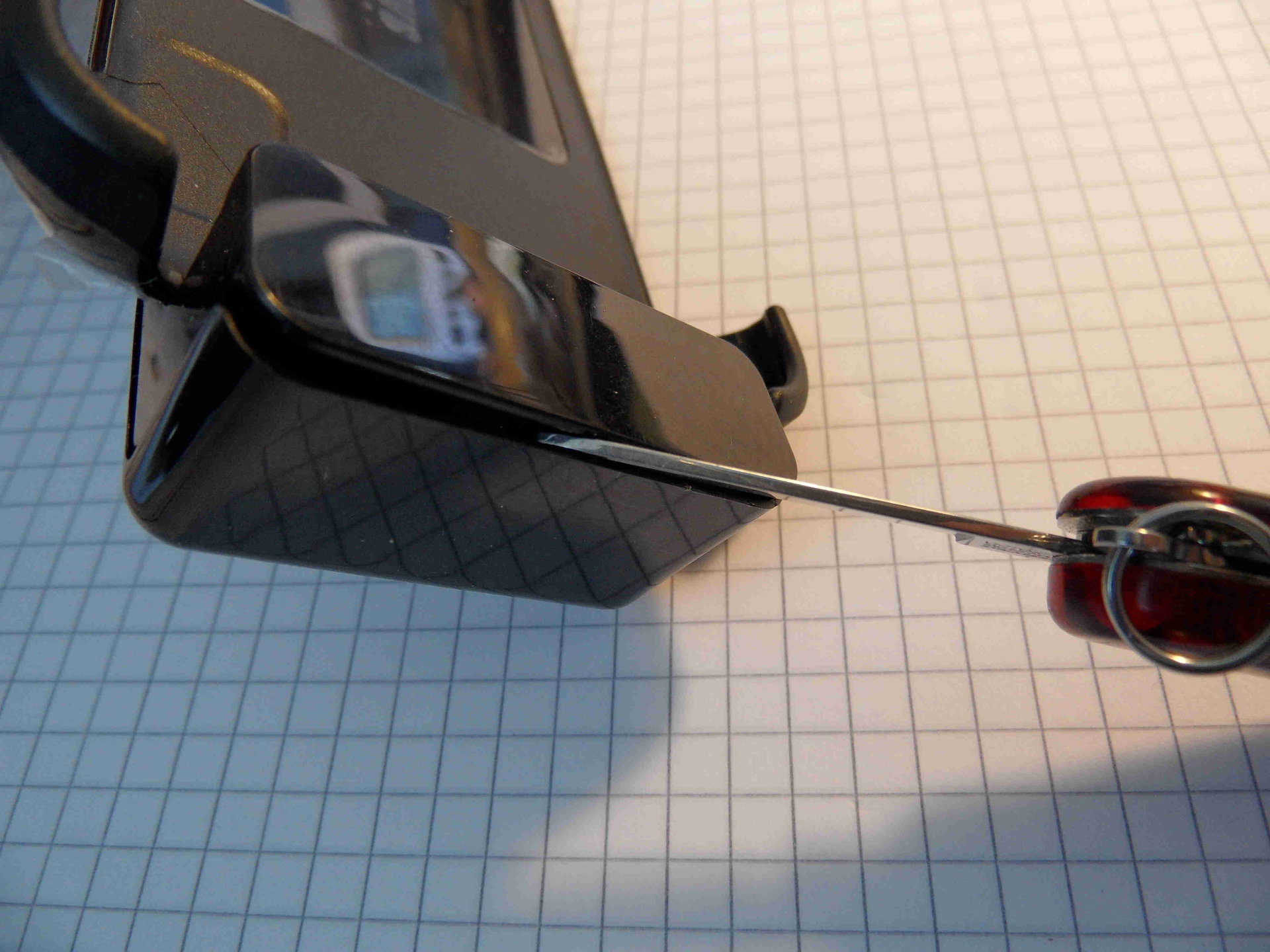

Guten Abend,
ich habe hier das original ECS-V968 Samsung Car Kit (Vehicle dock) und wollte damit mein Galaxy S an mein Autoradio per USB anschließen. Doch findet mein Radio kein Massenspeicher wenn das Galaxy via ECS-V968 verbunden wird. Schließe ich es direkt an das Radio an, dann kann das Radio auf die Dateien zugreifen. Es scheint also grundsätzlich zu funktionieren. Dasselbe Verhalten habe ich auch, wenn ich das Galaxy an einen Computer anschließe. Ohne ECS-V968 klappt der Massenspeichermodus, mit ECS-V968 klappt er nicht!
Ist das ECS-V968 nicht in der Lage den Massenspeichermodus zu initiieren? Sind vielleicht nicht alle Kabel durchverbunden? Oder kann man da irgendwo was einstellen? (original Car Home von Samsung habe ich schon ausprobiert!)
Gruß Gerd
**************** 18.04.2011 AM ****************

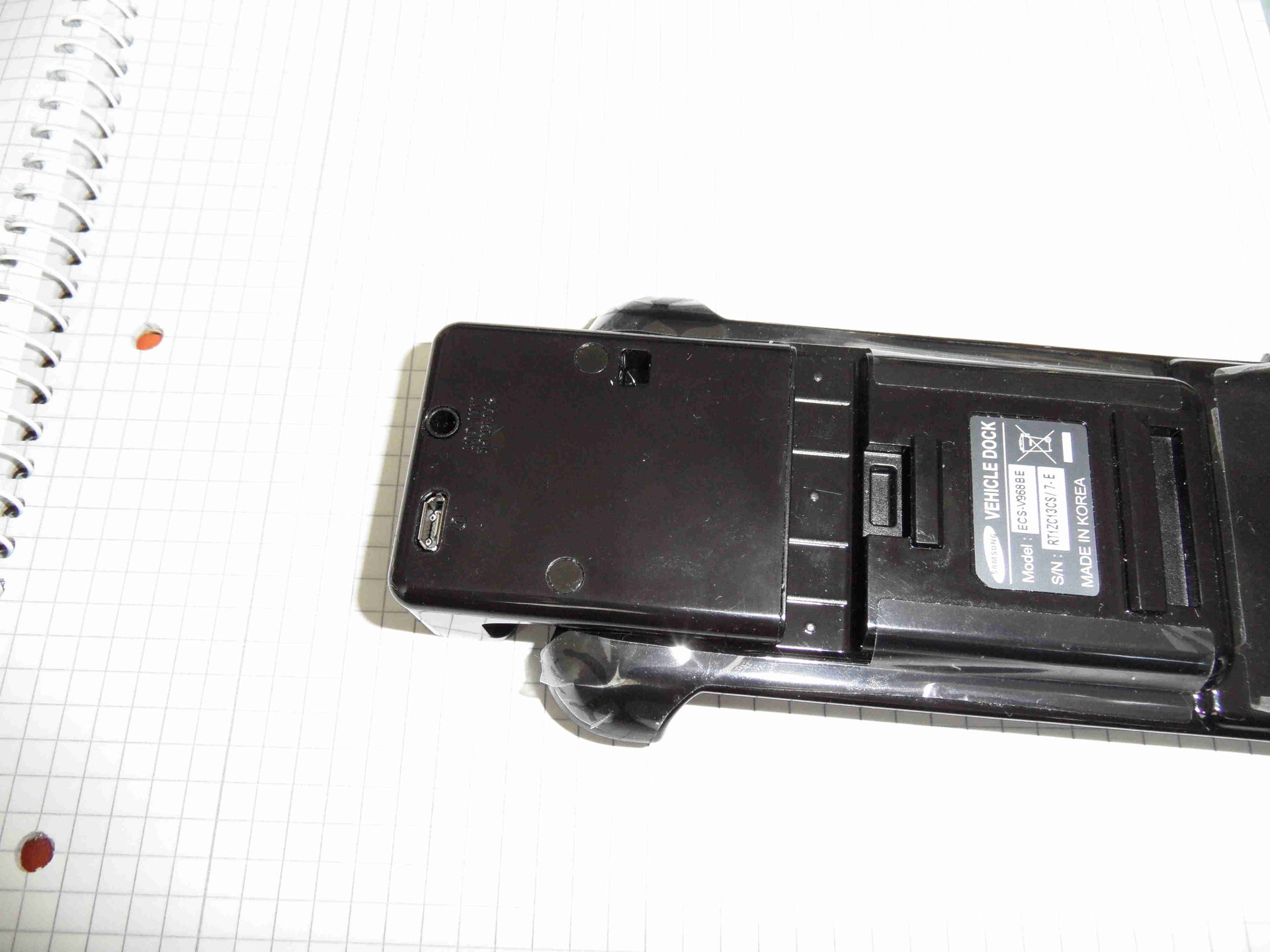

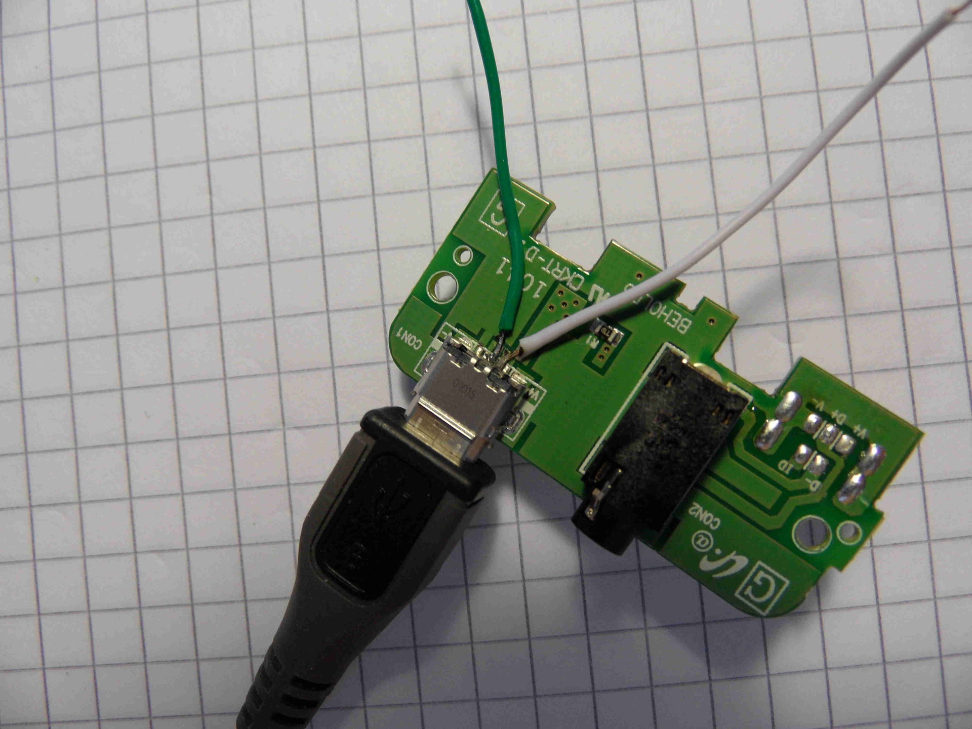

Ich hab es heute mal selber ausgemessen. Bei meinem ECS-V968 sind PIN 2 und PIN 3 nicht durchverbunden! Extrem schwache Leistung von Samsung!
I repeat in English:
There is no connetion for PIN 2 (D-) and PIN 3 (D+) by Samsung ECS-V968 Car Kit (Vehicle dock). So no USB-Mass-Storage-Mode possible with ECS-V968 and Galaxy S! This very disappointing by Samsung!
**************** 18.04.2011 PM ****************

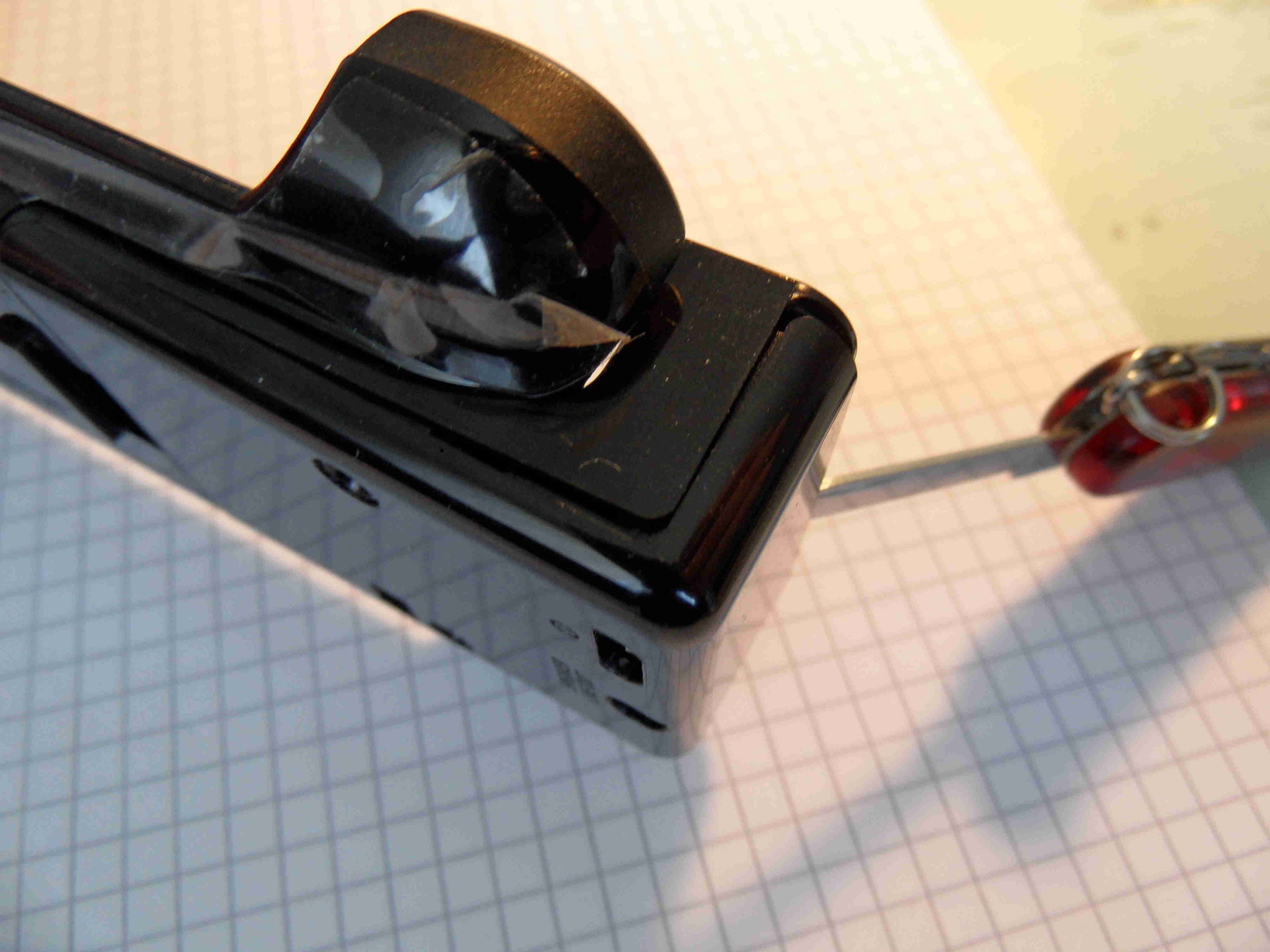

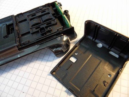

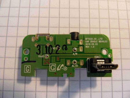

Ich habe es nicht auf sich beruhen lassen, sondern dachte mir, daß ich die fehlenden PINs ja nachlöten könnte. Das habe ich dann auch gemacht und nun bin ich eine Erkenntnis weiter:
Sobald das Galaxy in den Car-Modus geht, wird der Pin 2 und Pin 3 für den Audioausgang genutzt! Das bedeutet, daß das Galaxy während es im Car-Modus ist NICHT als Massenspeicher genutzt werden kann! Dies ist unabhängig vom ECS-V968, also auch wenn man sich ein eigenes Car-Dock-Kabel lötet.
Diese Verhalten ist auch vorhanden, wenn das original Samsung Car Home deinstalliert ist!
Nur wenn kein Widerstand zwischen Pin 4 und Pin 5 ist, dann kann man das Galaxy via USB wie gewohnt nutzen! Am ECS-V968 habe ich den SMD-Widerstand dafür ausgelötet (R1, siehe Bild 33). Car Home wird dann natürlich nicht mehr automatisch gestartet, kann aber manuell gestartet werden.
Gruß Gerd
Hier die Bilder:
Wie kann Pin 2 und 3 eigentlich für den Klinkenausgang genutzt werden, wenn (wie in Bild 8 und 9 ersichtlich) die beiden Pins überhaupt nicht belegt sind????? :confused2:
Also für mich sieht die Platine so aus, daß für alle Pins Leitungen geätzt wurden.
