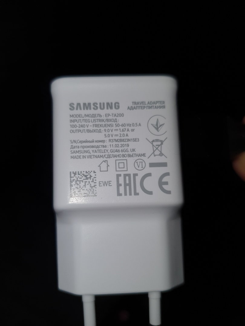

Hey,
Ich besitze ein s10e und Frage mich gerade ob mein Ladegerät reicht um das Handy mit der max. Geschwindigkeit aufzuladen (siehe Foto)
Wobei muss man eigentlich genau achten beim Kauf eines neuen Ladegerät.
Unterstützt das s10e (exynos) qc 3.0?
Danke^^
@XxLh5xX
Einstellungen - Telefoninfo - Status.
Ganz unten der letzte Punkt, was steht da bei Nennspannung und Nennstrom?

DC 9V; 1,67A
Also Quick Charge 2 Analog

@XxLh5xX
somit hast du schon das optimale Netzteil. Mehr bringt nichts.
