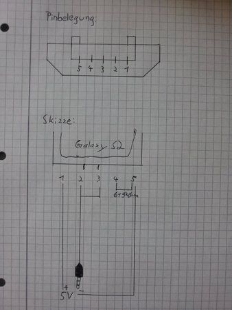

Materialien:
  • Mikro USB Stecker
  • Audiokabel (z.B. ein normales Klinkekabel oder ein Chinchkabel)
  • 619 kOhm Widerstand
(Wenn Handy gleichzeitig aufgeladen werden soll auch noch folgendes)
  • 5 V Gleichstrom wie z.B. Netzteil
Theorie:
Mit den oben genannten Smartphones der Galaxy Reihe (und vielleicht noch mit andenren Samsung Galaxy Smartphones) ist es möglich über den Mikro USB Stecker ein analoges Audiosignal zu bekommen und gleichzeitig das Handy über den Stecker zu laden.Um dies zu erreichen muss das Galaxy in den Auto Modus gebracht werden.
Anleitung:
Dies geschieht mit Hilfe eines 619 kOhm Widerstandes der zwischen Pin 4 und Pin 5 gelötet wird. Wenn jetzt der Stecker mit dem Widerstand an das Handy gesteckt wird, geht es automatisch in den Auto Modus. Jetzt kann an Pin 2 und Pin 3 das analoge Audiosignal abgegriffen werden. An Pin 2 das Kabel vom linken Audiokanal löten und an Pin 3 das Kabel vom rechten Audiokanal.
Viele Audiokabel bestehen aus 2 Kabeln pro Kanal. Der eine ist die Masse und sollte auch auf Pin 5 gelötet werden um zum Teil extreme Störgeräusche zu vermeiden.
Will man das Smartphone auch noch laden, muss man eine 5 Volt Gleichstrom Quelle haben. Zum Beispiel das original Ladekabel. Der Pluspol muss mit dem Pin 1 verbunden werden der Minuspol mit Pin 5.
Software Einstellungen:
Unter Einstellungen -> Dock -> Dock USB Audio einen Haken setzen
Im Anhang habe ich noch eine erklärende Skizze. Bei mir hat alles auf diese Art und Weise bestens funktioniert. Für euch kann ich natürlich keine Haftung übernehmen. :)
japps das funzt einwandfrei und ohne probleme... wurde aber auch schon mehrfach in anderen threads beschrieben aber trotzdem nettes übersichtliches tutorial :)
vllt solltest bei deiner skizze noch die richtungen eintragen also von welcher seite du auf die stecker schaust, sonst gibts immer fragen zur pinbelegung :)
