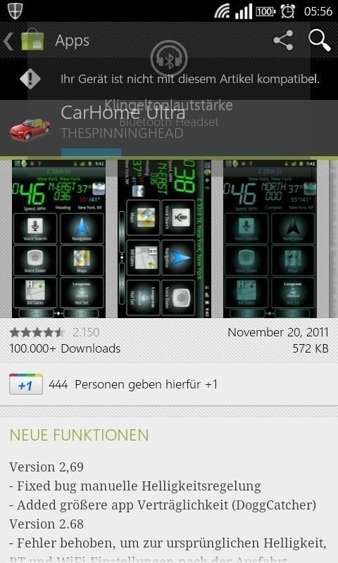

es geht bei mir definitiv nicht..
market daten sich gelöscht und cache ist leer...
* Edit 13.12.11 22:48
hab den Fehler scheinbar gefunden...
bin die ganze zeit von ausgegangen das die Standard dpi 200 ist...
Standard ist 240.. umgestellt und gut ist... 13.12.11 22:51 Edit Ende*
