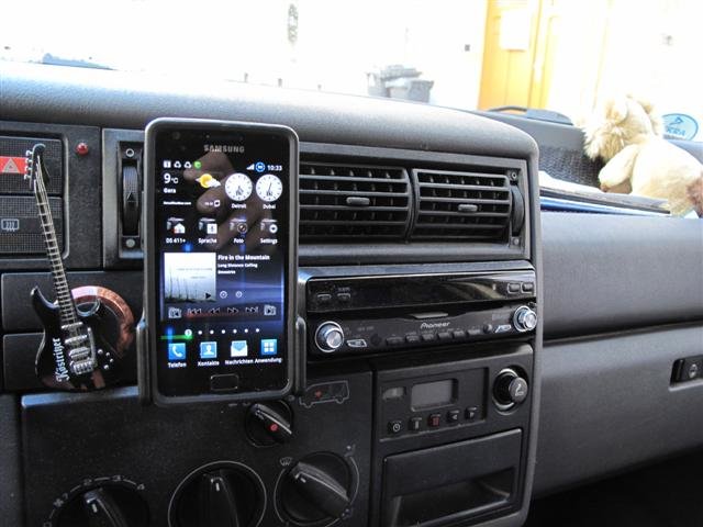

So sieht es bei mir aus, habe einen T4, da ist genügend Platz für Telefon und Monitorradio:

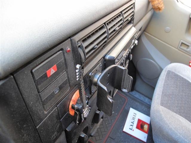

moin erstmal,
also erstes mal ein Danke an euch. war in letzter Zeit etwas busy;)
also ich habe alles jetzt eingebaut bei mir und finde es so top. nur mit Dem Navigieren ist es jetzt etwas schwieriger, aber was soll's. Anbei füge ich ein paar Bilder hinzu, von vorher und nachher.
Außer an der Windschutzscheibe war das bei mir wohl die einzige Möglichkeit. Hab die Telefonkonsole an der Mittelkonsole befestigt und darauf die Grundplatte geklebt und geschraubt. habe die originale Halterung zerlegt und sie einigermaßen passend an der Grundplatte angebracht (ca. 2 Std. rumgefluche).
nun komme ich wunderbar an mein SGS2 heran, ohne irgendwelche Verrenkungen und ohne dass es jemand sieht ;)
Meinen Beifahrer stört es jetzt allerdings beim Rauchen :p
was meint ihr?
