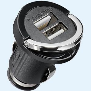

Nicht die 750mA sind entscheident, sondern dass das S2 erkennt, dass es den großen Strom(650mA) aus der USB Quelle ziehen darf.
Der USB-Adapter "USB PA KFZ MINI2", den man z.B. bei reichelt.de bekommt, hat zwei USB-Buchsen wo Du das normale S2-Datenkabel* anschleißen kannt. Der Adapter kann zwar wesentlich mehr Strom als die 650mA, funktioniert aber sehr zuverlässig und erzeugt wenig Abwärme. Er kann auch in 24V-Netzen angeschlossen werden und an der zweiten USB-Buchse kannst Du noch ein zusätzliches Gerät versorgen. Bei mir lade ich z.B. einen USB-Akku auch noch damit.
*) das origin. S2-Kabel hat ja einen sehr schlanken/leichten Mikro USB-Stecker und man ruiniert sich damit nicht so schnell die Buchse im S2.

Ob das S2 geladen wird kann man pauschal nicht sagen da das S2, wie auch hier schon geschrieben wurde, die Stromaufnahme auf max.650mA begrenzt, egal welche USB-Stromquelle Du da angeschlossen hast. Nach meiner Erfahrung kann es, abhängig von den laufenden Apps, durchaus mal vorkommen dass das S2 mehr Strom verbraucht als die 650mA. Mit dem USB Kfz-Adapter, wie ich in auf der vorherigen Seite beschrieben habe, wird der max. Strom zur verfügung gestellt: https://www.android-hilfe.de/forum/...kfz-ladekabel.113818-page-6.html#post-2473363
Wichtig ist allerdings bei einer Lösung mit USB-Adapter(Kfz oder 230V), dass auch das USB-Datenkabel passt. Da hatte ich leider zuerst ein falsches.
Am besten ist das original USB-Datenkabel, da der Stecker am S2 auch sehr klein ist und damit die S2-Buchse nicht so leicht "vergurkt" wird.

Hallo @nullus, bei dem 12V Kfz-Adapter den ich empfohlen habe wird klar mit dem großen Strom(ca.650mA) geladen. Da kann man auch das Standard-USB-Kabel von Samsung verwenden. Der Hersteller ist allerdings ein anderer als Du ihn genannt hast auch wenn die Teile gleich aussehen.
Bei Online Navi-Apps wird aber teilweise mehr als 650mA verbraucht, d.h. es wird zusätzlich zu den 650mA über Kabel noch Strom aus dem Akku gezogen.
