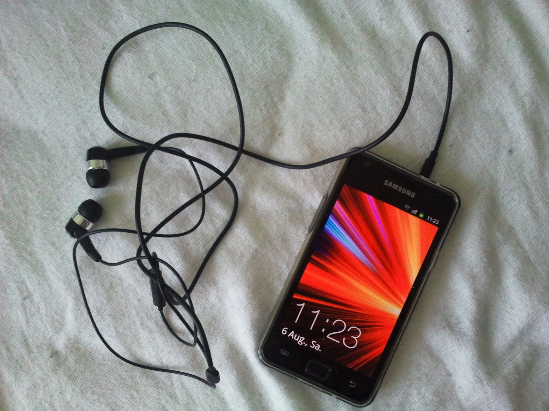

ich habe mir auch das Galaxy S 2 gekauft,und habe festegestellt, das die Kopfhörer so dermaßen schlecht klingen, keine Stimme ist mehr zuverstehen vom eigentlichen Gesang ,keine Bässe nichts....., es blechert nur grauenhaft.Schließe ich diese Kopfhörer am meinem PC an klingen sies auch total nach gaarnichts, man versteht nicht einmal die Stimme,doch wenn ich diese an das Galaxy S i9000 stecke klingt alles sauber.
Habe das mit viele Galaxy S 2 getestet und das ist überall so das Problem.
Es kann ja nicht sein das alle Mitgelieferten Samsung S 2 Kopfhörer Defekt oder falsch gepinnt sind oder?
Wie gesagt : Am PC Funktionieren die S2 Kopfhörer auch nicht,jedoch am S1 i9000 funktionieren sie klasse.
Video nochmal:
‪Samsung Galaxy S II i9100 Original Headphones defekt?‬‏ - YouTube
Grüße

Wenn ich das auf deinem Bild das du angehängt hast richtig sehe sind das auf jeden fall die Kopfhörer vom S2 die vom S1 haben ein andere Weiche oder wie auch immer man dazu sagt wo sich die Kopfhörer trennen beim S1 steht auch am Stecker Made in China und bei den vom S2 an dieser "weiche".
Aber das mit dem besch... sound kann ich nur bestätigen, Leider :-(
