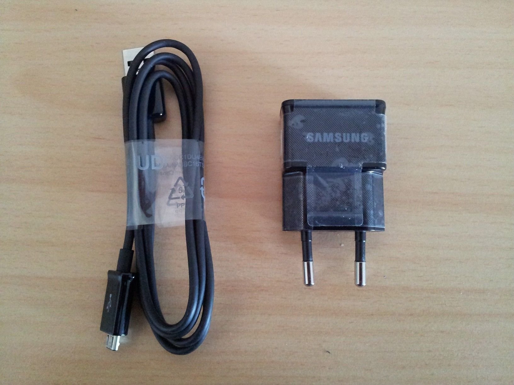

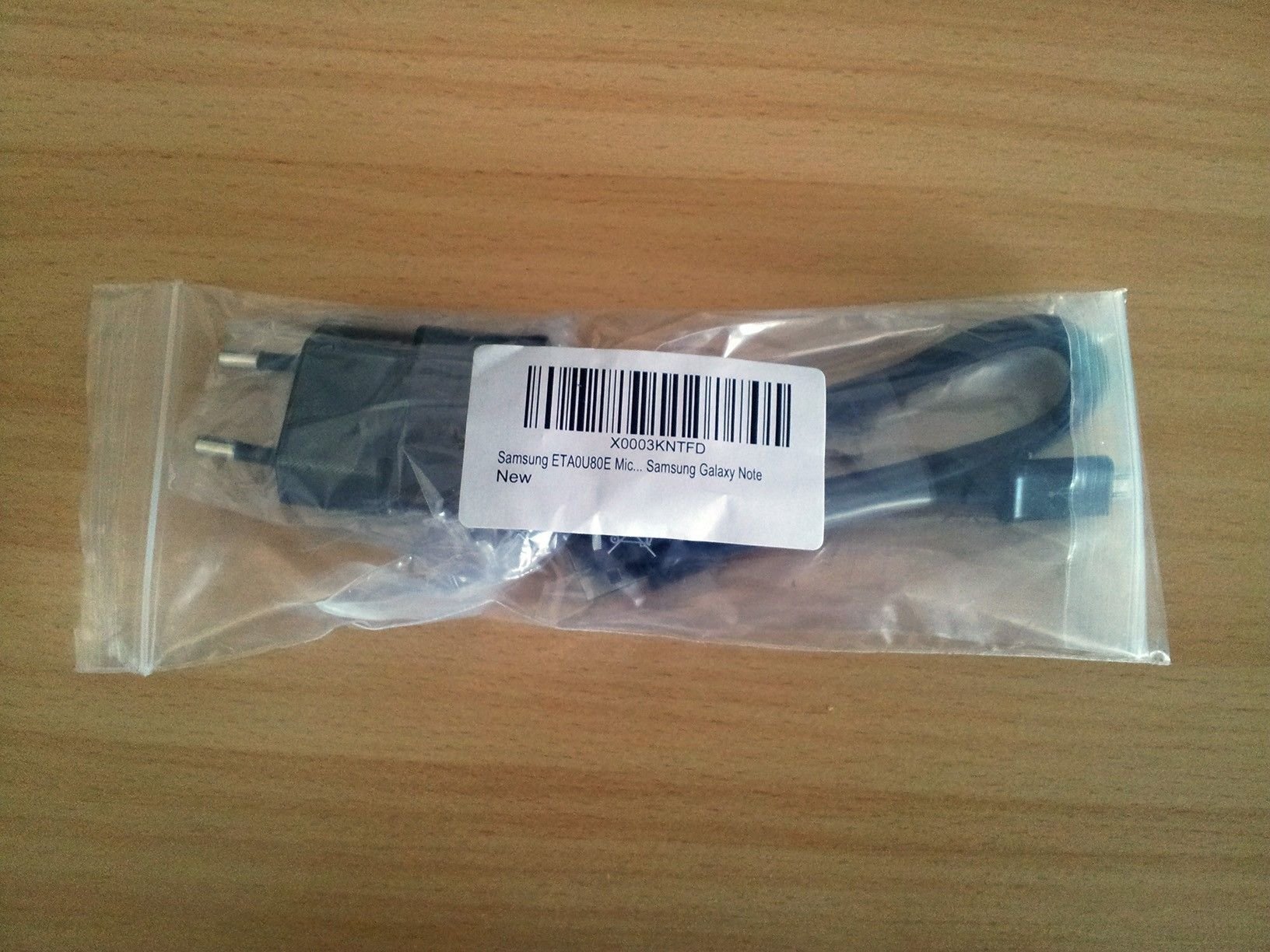

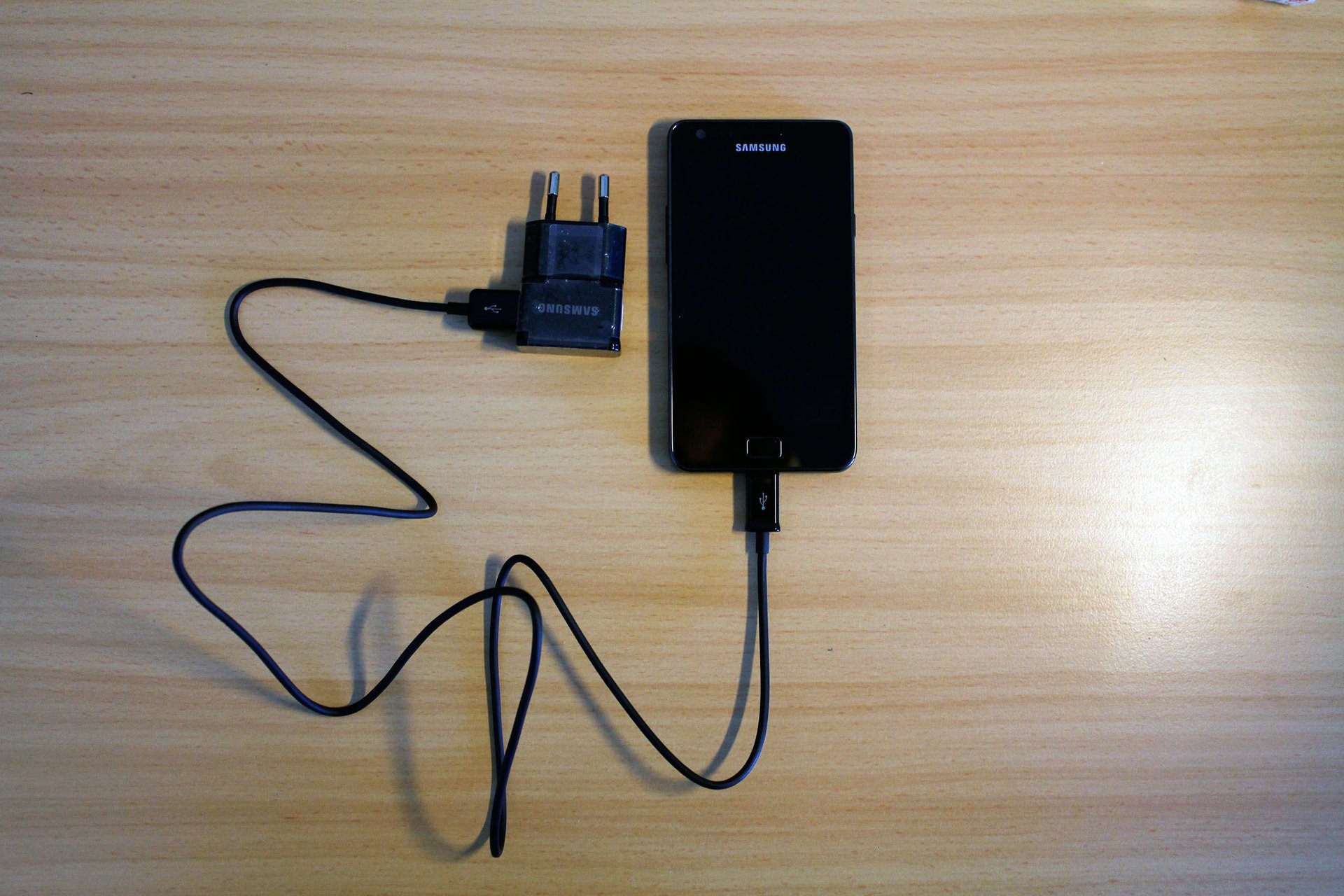

Ich möchte euch kurz ein Ladegerät vorstellen, welches ich heute von Amazon geliefert bekommen habe.
Es handelt sich hierbei um ein Samsung Ladegerät für das Galaxy Note, genauer um dieses hier:
Dieses originale Samsung Ladegerät hat einen ganz großen Vorteil gegenüber dem originalen (mitgelieferten) Samsung Galaxy S2 Ladegerät ( Samsung Original Mini Ladegerät ETA0U10EBE ), nämlich ein abziehbares USB-To-Micro-USB Kabel.
Nachdem ich von meinem (weniger geliebten) Milestone 2 Abschied genommen habe, ging auch das (mir geliebte) Motorola-Netzteil an den Absender zurück. Besonders auf Reisen hat sich die Kombi aus kleinem Netzteil und USB-Daten-/-Ladekabel bewährt. So hat man kein zusätzliches Kabel am Netzteil, welches man nur zum Laden nutzen und nicht abnehmen kann - und sogar wickeln muss.
Des Weiteren war es mir wichtig ein original Ersatzteil zu haben.
Beides ist mit dem Netzteil erfüllt! ;-)
Die weiteren Merkmale:
  • ca. 1 Meter langes USB zu Micro-USB Datenkabel
  • 1000 mA Ladestrom
Besonders der Ladestrom von 1A ist gegenüber dem originalen SGS2 Ladegerät mit ca. 750mA noch mal ein nettes Plus.
Das Ladekabel ist außerdem gut gearbeitet und hat sehr edle Stecker, die dem Samsung-Look entsprechen. Entsprechend gut harmoniert der Micro-USB-Stecker mit dem Samsung Galaxy S2. Meiner Meinung nach sogar besser als das deutlich kleinere Endstück des mitgelieferten Ladegerätes - und besser greifen lässt es sich auch.
