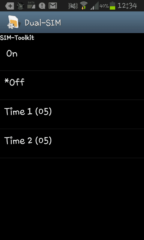

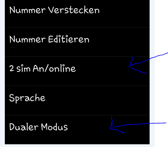

Ich habe noch mal in die Einstellung vom Dual-SIM reingeschaut. Unter "2 Sim An/Online" läßt sich das besagte SIM-Toolkit ein- und ausschalten, wenn ich das richtige deute.
Wie bereits beschrieben, bei mir taucht nicht auf, weil auf "Off".
Mir langt das App vollkommen, die Funktionen des Toolkits habe ich bisher nicht genutzt.

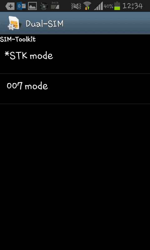

So hab den fehler rausbekommen,
unzwahr hatte damals auf 007 mode geklickt deswegen ist sim toolkit app hide
mann sollte auf 001 für die sim1 und 002 sim2 anrufen dann kann man wechseln,

Ansonsten versuche den Adapter erneut zu konfigurieren, wie folgt:
Handy aus, Adapter entfernen, ganz normal mit der SIM starten und abwarten. Dadurch wird die Dual-Sim App deinstalliert.
Hiernach erscheint wieder das SIM-Toolkit.
Nach ein paar Minuten gehts weiter:
Handy aus, Adapter mit den Karten wieder rein und starten.
Bitte warte bis alles fertig ist (zwecks Auslesen der Karten und sonstiger dazugehörigen Daten).
In der App wählst du nacheinander die Optionen aus.
Wie in den ersten beiden Screenshots sind die Einstellungen vorzunehmen.
