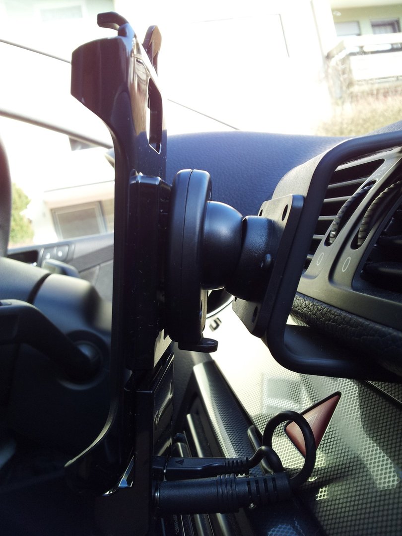

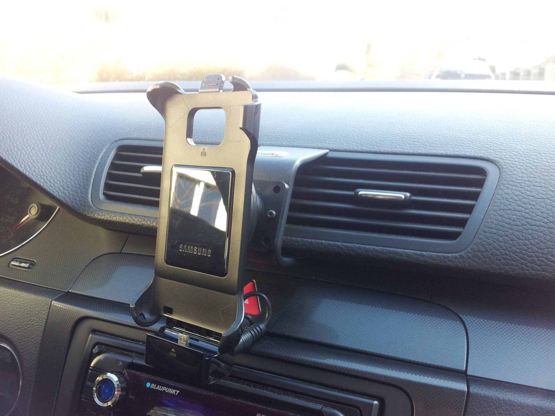

Ich habe leider keine Bilder mehr vom Zusammenbau, aber hier mal wie es eingebaut aussieht:
Bild 1: Frontalansicht, der ProClip ist an der Lüftungsdüse befestigt und die äußere Hälfte des Kugelgelenks von Brodit ist aufgeschraubt.
Bild 2: Seitenansicht. Von links nach rechts: Samsung Aktivhalterung. Inneres Kugelgelenk der Aktivhalterung. Äußeres Kugelgelenk der Brodit Universalhalterung. Brodit ProClip

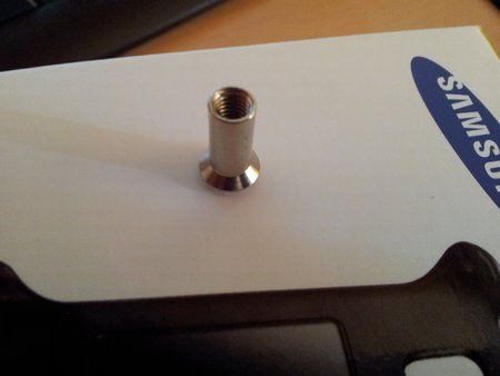

Bild 3: Unteransicht vom ProClip. Hier habe ich das Loch (6mm) durchgebohrt und mit der Gewindehülse die Gewindestange der Samsung Halterung verschraubt. Dazu noch ein Ring für mehr Abstand, da die Gewindehülse zu lang war.
Bild 4: Die Gewindehülse (nennt sich: Hülsenmutter M5, Messing, Vernickelt
