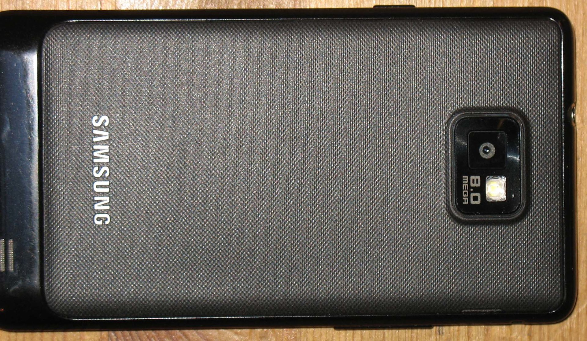

ich habe mich, seitdem ich im Besitz des S2 bin, über die glatte und rutschige Rückseite geärgert. Mehrmals ist mir das Smartphone aus der Hand gerutscht und auf den Boden gefallen. Den letzten Sturz auf Beton, sowie alle anderen hat das Teil mit Bravour überlebt und funktioniert weiterhin einwandfrei. Das Gehäuse hat also durchaus Qualität:thumbup:
Trotzdem wollte ich die Rückseite griffiger haben. Heute habe ich es dann angepackt. Ich habe mir Plasti Dip gekauf-Flüssiggummi in Schwarz.
Plasti Dip® - Flüssiggummi und Flüssiggummispray schützt beschichtet.
Ich habe den Akkudeckel entfernt und Plastidip in 3 Gängen dünn aufgesprüht.
Nach 2 Stunden Trocknungszeit habe ich das Ergebnis in der Hand und bin begeistert. Die Rutschigkeit ist deutlich zurückgegangen und die Rückwand sieht ganz gleichmäßig und wie ich finde auch durchaus edel aus.
Ich kann diese Möglichkeit also nur weiterempfehlen.
Klaus

Weder noch. Ich habe es einfach so gelassen. Wenn es dunkel geworden wäre, wäre mir das auch egal gewesen. Aber das die Buchstaben tiefer sitzen und ich in schnellen Achten gesprüht habe, ist es nahezu unbeschadet geblieben.
Ich hatte auch nicht den Anspruch , die Methode neu zu erfinden:tongue:, freue mich aber, dass diese glitschige Rückseite entschärft ist.
Klaus
