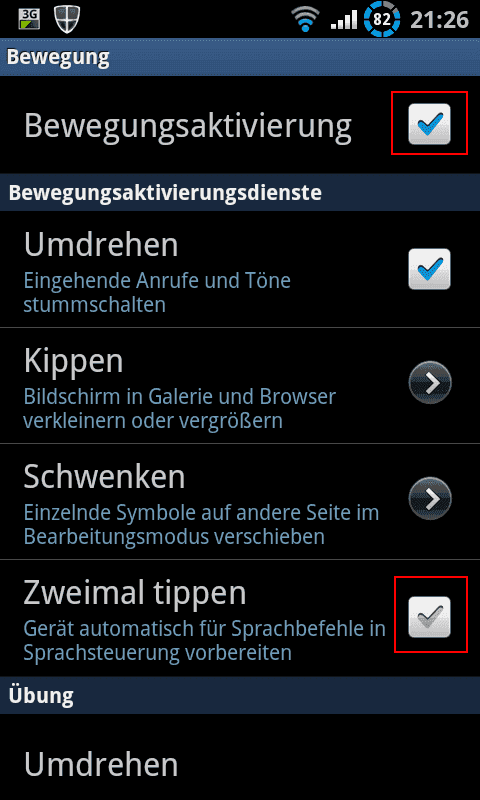

Ich hatte das gleiche Problem und habe das Motion Control für die Sprachsteuerung deaktiviert.

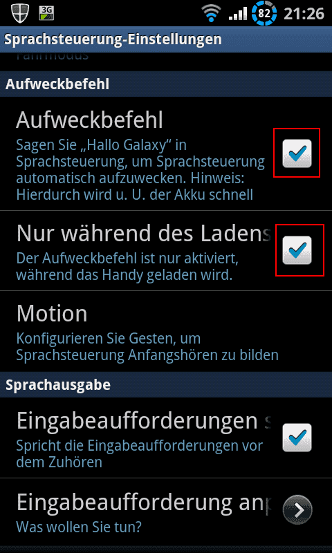

ja das Problem mit der Aktivierung ist gelöst. Wie Wurlitzer schon geschrieben hatte, muss bei Motion Control eine Funktion deaktiviert werden.
Dazu starte die Sprachsteuerung, dann "Einstellungen" öffnen. Runter scollen zu "Sprachsteuerung-Einstellungen", dann "Motion" auswählen. Dort den Haken bei "Zweimal tippen" rausnehmen.
Wenn du jetzt noch wieder ein Menupunkt zurück gehst und unter "Aufweckbefehl" das Häkchen setzt (falls nicht ohnehin schon vorhanden), sollte das Galaxy immer aktiviert werden wenn du "Hallo Galaxy" sagst. Zusätzlich kannst du noch das Häkchen unter "Nur während des Ladens" aktivieren, dann wird der Aufweckbefehl praktischerweise immer im Auto (oder am Ladekabel) ausgeführt.

Der Haken bei "Zweimal tippen" darf nicht gesetzt sein. Wenn der Haken gesetzt ist, interpretiert der Bewegungssensor vom SGS2 (fast) jede Bewegung als "zweimal tippen" und aktiviert dementsprechend die Sprachsteuerung. Also den Haken wegmachen und nur bei "Aufweckbefehl" den Haken setzen (ggfs. "nur während des Ladens" auch auswählen). Danach sollte das Handy immer bei dem Befehl "Hallo Galaxy" die Sprachsteuerung starten...

Hab dir mal zwei Screenshots von meinen Einstellungen angehängt. Habe rot markiert was wichtig ist. Wenn es mit diesen Einstellungen nicht klappt weiß ich auch nicht weiter...

EDIT: So hat alles geklappt. Läuft jetzt wunderbar. Danke nochmal
