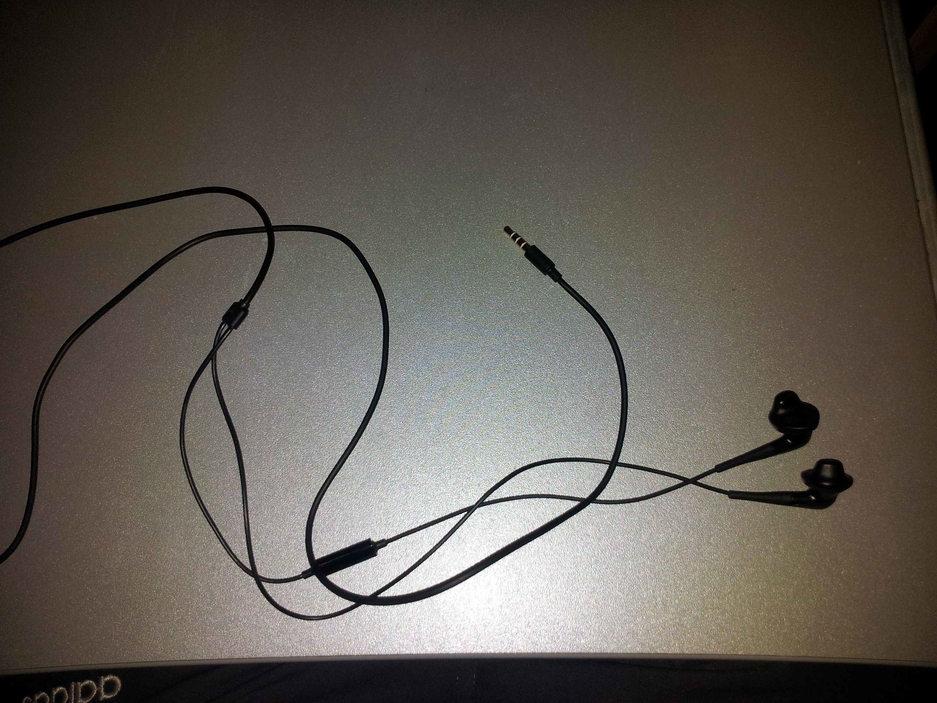

Da die mitgelieferten Samsung Kopfhörer ja nicht wirklich was taugen und mir vor 3 Tagen der empfohlene Htc adapter geliefert wurde kam die ernüchterung. Der Adapter + meine Kopfhörer ergeben zusammen ein meterlanges Kabel. Es tut seinen Zweck ist aber nicht im Sinne des erfinders. Mein Ziel war stets eine Multimediasteuerung (Start,Stop,Titel vor) inklusive Mikrofon. Dies hat das mitgelieferte Samsung Headset beim S2 ja.
Nun bin ich eben auf ein Video gestoßen das relativ einfach zeigt wie man vorhandene Kopfhörer ohne großen Aufwand an beliebige Kopfhörer lötet. Und das ohne das irgendwelche Soll-Bruchstellen oder gewulste auftretet
iPhone / iPod Touch Headphone / Earbud Replacement - YouTube
Problem ist folgendes. Meine bisherigen Kopfhörer ohne Steuerung lassen sich relativ simpel am Hörer selbst zerlegen. Problem bereiten mir hier die Samsung Hörer. Die sind nur zwischen dem schwarzen und dem Chrom-Look teil verlebt (?). Allerdings so das man gar keinen Angriffspunkt hat und diese zu trennen.
Meine Frage ist nun:
Hat zufällig jemand genau das gleiche schonmal probiert? Ich wollte die Hörer möglichst schonend zerlegen. Klar ich könnt sie auch komplett zerfetzen da ich eh nur das Kabel benötige aber das ist nicht der Sinn
mfG

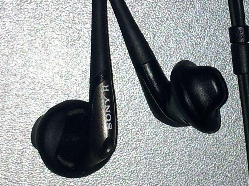

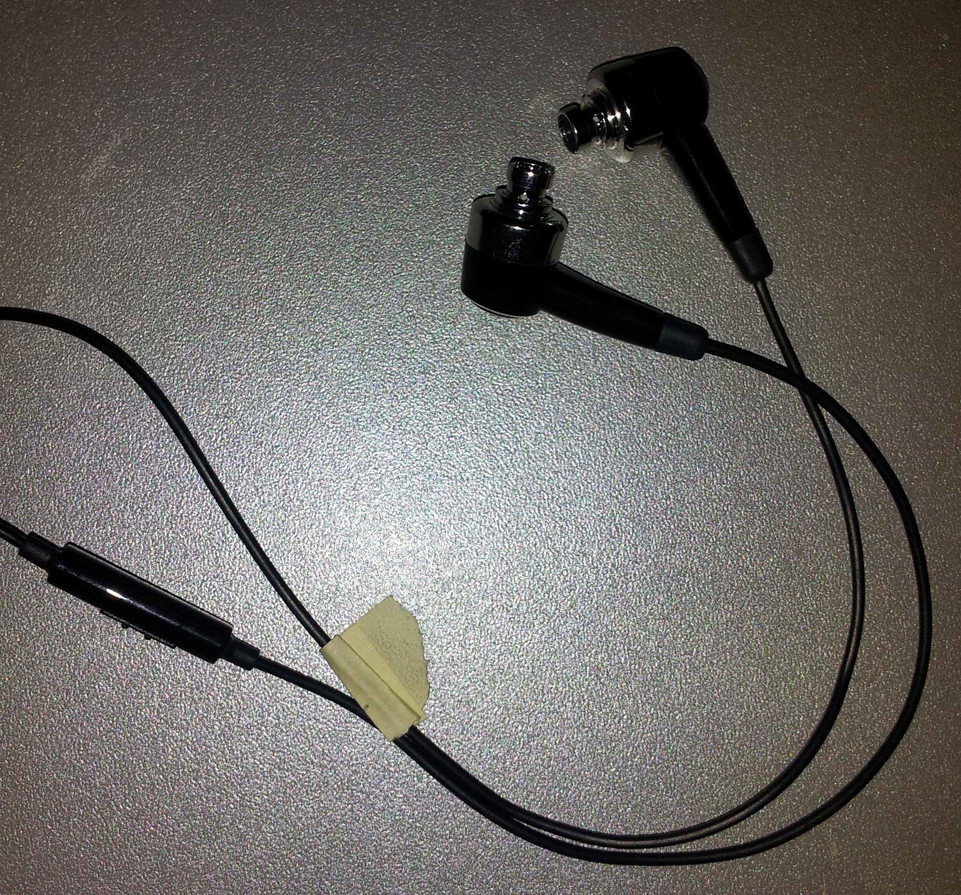

So fertig ist die Marke Eigenbau. Habe die Samsung Hörer opfern müssen da diese zwischen schwarzem und Chrom teil so stark verklebt (?) waren das ich die ab ansägen und mit einer Zange zerdrückt habe.
Wichtig waren ja sowieso nur die Kabel.
Die Schwierigkeit bestand eher darin die Kopfhörer die man dran haben will durch das löten nicht zu zerstören. Hab das erste mal gelötet und man sollte wirklich vorsichtig zu Werke gehen wenn man es nicht kann. Im obigen Video schaut das schön einfach aus :)
2 te Falle: Es kommen ja 2 Käbelchen zu jedem Hörer. Welcher wohin gehört kann man nur selbst rausfinden. Anlöten,zusammenbauen und hören ob die Töne so sind wie sie sein sollen. Bei einem Hörer fehlten mir subjektiv gesehen die Bässe als ich genau die gleichen Kopfhörer (hatte 2 paar) zum probehören auf hatte.
Mußte also 1 Hörer wieder aufmachen und die Kabel an den Lötstellen tauschen. Danach war alles bestens
Da In-Ears ja leider häufig (meines wissens nach) verklebt und selten einfach auseinander zu nehmen sind (wie im Video) läßt sich das ganze natürlich nicht universal anwenden
Viel Spass beim nachbauen
