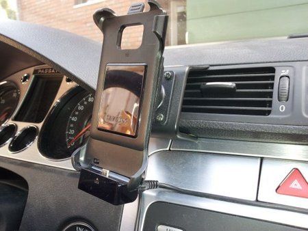

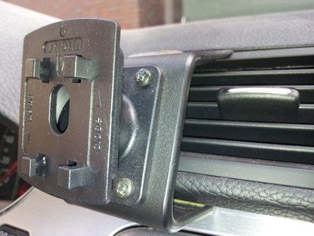

Ich benutze Brodit in all mein auto's. Allerdings must du ein bischen bastelen.
- ich habe mir die Original-Samsung KFZ-Halterung gekauft
- daran ein "Richter" platte geschraubt / geklebt (bild 2)
- an den Brodit halter habe ich den andere "Richter" teil (kugelgelenk) geschraubt (bild 1)
Damit habe ich ein gute lösung:
- nah am steuer / hände
- mit richtersystem kann ich einfag austauschen gegen navi oder wann ich mit andere auto unterwegs bin - so lange da auch ein "Richter" halter eingebaut ist
Ich habe einige bilder angehängt zun erklärung.
Grüße und viel erfolg beim bastelen :smile:

Super vielen dank genau so habe ich mir das vorgestellt.
Ausserdem hast du wie es aussieht genau das Auto was ich auch habe (Passat 3C) :D
Wo hast du die Richterplatte und das Richter Kugelgelenk her? hast du evtl eine Bestellnummer?
Roman
Hallo xromanx,
Ja, hast du richtig... Passat 3C :huh:
Kugelgelenck gibts überall:
Beispiel bei Amazon...
such mal nach : Kugelgelenk Sockel für HR Lüftungshalterung für Herbert Richter Halter fuer 4-Loch Schalen €6,27
Oder von Brodit selbst bei DANTOTEC:
Brodit Passiv Halter mit Richter 4-Krallensystem €16,99
Den Adapterplatte:
Herbert Richter Adapterplatte
1498
- bei PDAMAX, DANTOTEC,AMAZON
- Amazon zum beispiel €2,77
Viel erfolg.
Sooo ich habe mir jetzt alles bei brodit24.de bestellt, fehlt nur noch ein Audio-In Adapter für mein Radio und ich habe was ich brauche.
Danke nochmal für deine Inspiration!
