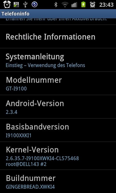

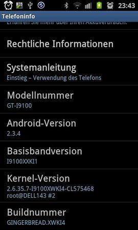

Im Anhang einmal der Screenshot meiner SystemInfos. Nutze die letzte offizielle Firmware die Kies mir angeboten hat.
