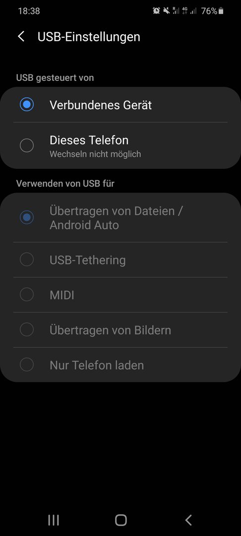

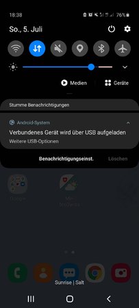

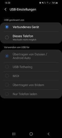

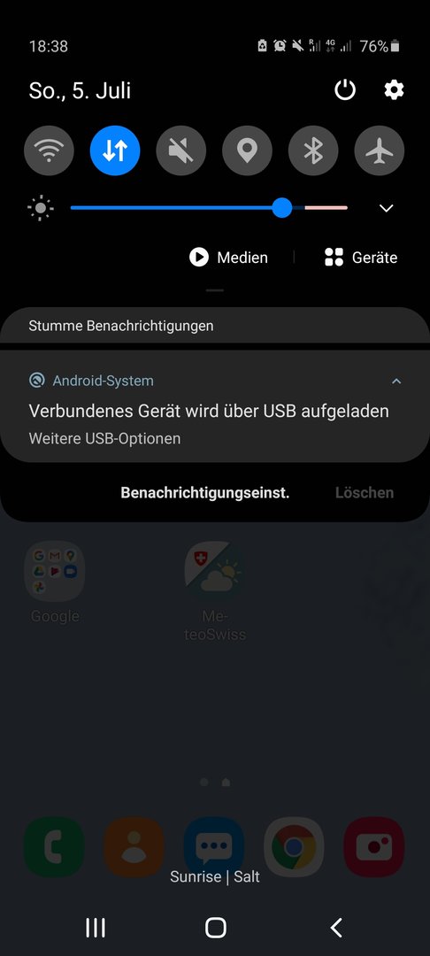

in der Statusleiste steht " Verbundenes Gerät wird über USB geladen" während ich das Headset drin habe.
Darunter Weitere USB- Funktionen. Hier kann ich allerdings nichts einstellen.
