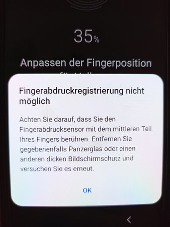

Ich habe das fe 20 4 g.
Ich habe es gerade auf Werkseinstellungen zurück gesetzt, da die Registrierung des Fingerabdrücke nicht funktioniert. Es bricht IMMER bei 35 Prozent ab, das Bild sieht immer gleich aus, egal welcher Finger (aufrecht, oder auf dem Kopf). Auch die Akku Optimierung habe ich von com.samusung.biometric.....geändert, Cache geleert......
Weiß einer von euch Rat?
Warum muss das bei diesem Handy nur so schlecht funktionieren!?! *Kopfschütteln*
Dank Maske kann man es nicht Mal damit im Laden beim Bezahlen entsperren
Viele Grüße!

Lässt du bei einer nicht Samsung zertifizierten Werkstatt Mainboard, Display und/oder Fingerabdrucksensor wechseln funktioniert der Fingerabdrucksensor nicht mehr.
Da ist eine Sperre in der Firmware die dann keine Funktion des Sensors mehr ermöglicht und das einscannen neuer Abdrücke bleibt bei exakt 35% hängen.

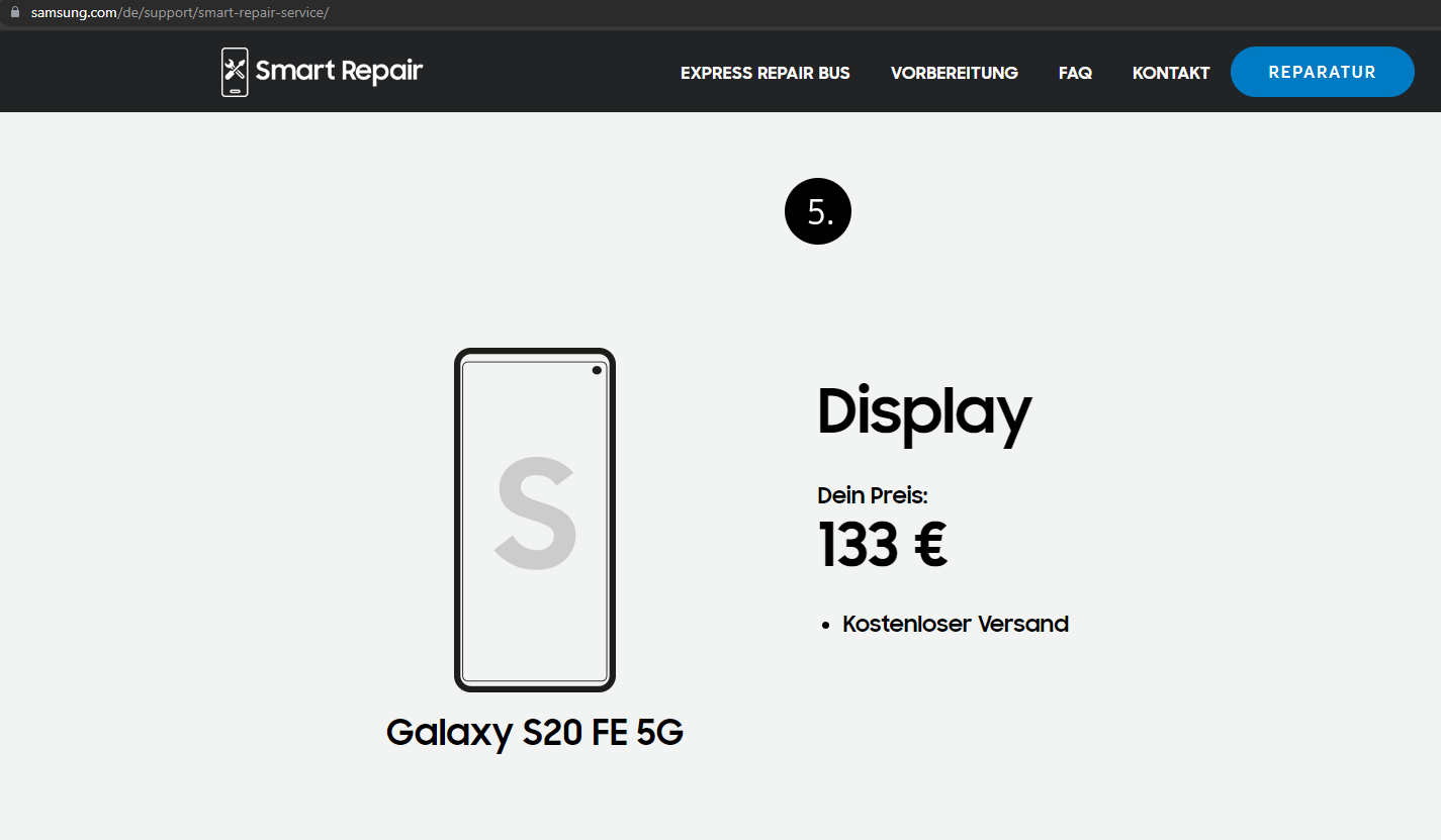

davon ab, dass es direkt bei Samsung günstiger ist...
