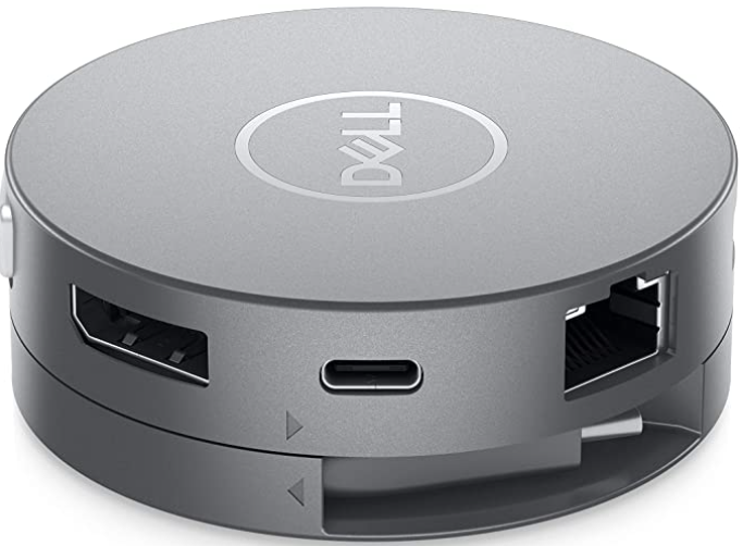

Ich bin oft in Hotels unterwegs und würde gerne Filme auf dem Hotel TV abspielen.
Leider sind die Hotel TV oft nicht in der Lage Filme von Handy zu streamen oder TV Link ist deaktiviert.
Ich habe versucht, das Handy mit seinem USB-C Anschluss mit verschiedenen TV zu verbinden:
A] USB-C Handy - USB TV
B] USB-C - HDMI Adapter - HDMI TV
Aber gelingt mir nicht, dass die TV das Handy als DVD Player akzeptieren und die Film einfach abspielen.
Bei wird gelegentlich versucht, das Handy wie eine Speicherkarte zu verstehen und Bilder werden auf dem TV angezeigt, aber keine Filme.
Ich nutze meist VLC aber auch den Samsung Video Player.
Filme liegen meist als MP4 oder avi vor.
Frage:
Gibt es vielleicht eine App, die einen Film vom Handy in ein HDMI Signal übersetzt, dass dann über Weg B (USB-C - HDMI-Adapter - HDMI TV) von einem TV so akzeptiert wird, als hinge ein großer DVD Player am HDMI Eingang des TV?
Also quasi einen DVD Player Emulator 😉
Hat jemand ein ähnliches schon gelöst?
Danke und liebe Grüße
Besch
PS:
zu Hause kein Thema, der Samsung TV und mein S21 verstehen sich wunderbar. Aber in Hotels ist das meist anders. Da musst schon froh sein, wenn der HDMI Anschluss noch deaktiviert ist.
Oft klappt es mit einem nicht zu großen USB Stick, aber wo das nicht funktioniert will ich einen DVD Player emulieren.

Der USB-C-Hub vom Laptop (Bild) arbeitet auch mit dem Handy: Adapter ans Handy, HDMI-Kabel an den Adapter ... hätte ich nicht gedacht, geht auch :)
Liebe Grüße und danke für Euere Kommentare und Ideen
