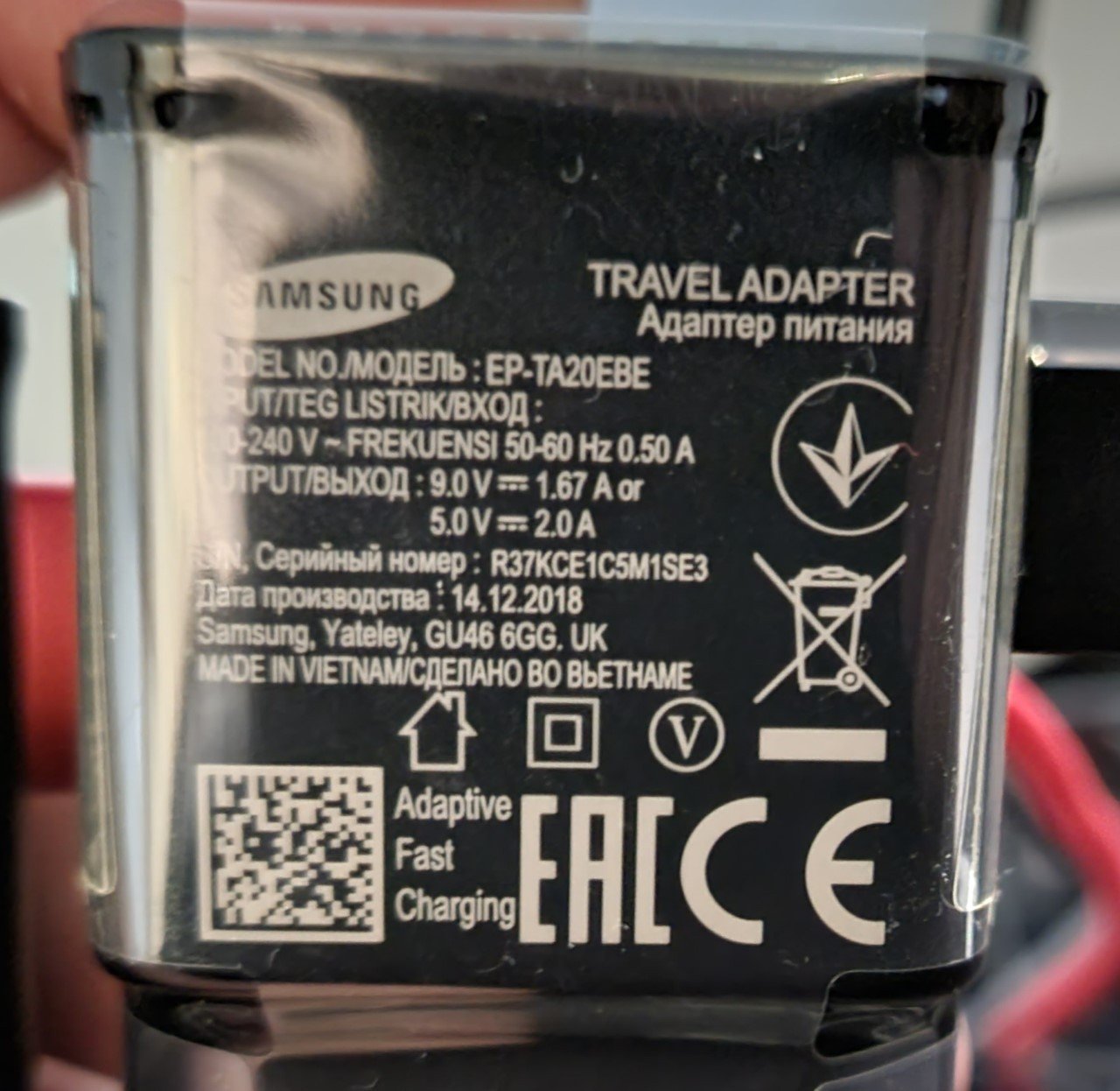

So wie versprochen gibts Rückmeldung zu dem Induktiven Ladegerät. Hab mir allerdings ein anderes von Samsung bestellt, es ist das Samsung Wireless Charger Pad EP-P3100 mit 15Watt geworden. Weil mir die flachen eh besser gefallen als diese Stand Charger.
Ja was soll ich sagen, mit großem erstaunen musste ich feststellen das der ganze zirkus nur zustande gekommen ist weil ich einen falschen Netzadapter (Netzteil) benutzt habe. Ich habe jetzt bei dem EP-P3100 den Netzadapter EP-TA20EBE dabei bekommen und damit läd mein S21 jetzt Induktiv Fast Charge mit über 1330mA gemessen mit der "Ampere" App

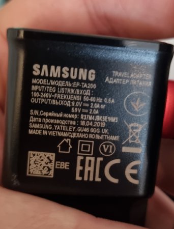

so um das ganze noch komplett begreiflich zu machen für die nächsten die auch so Probleme haben sollten, ich hatte vorher den Samsung Netzadapter EP-TA200 und damit ist kein Fast Charge möglich, es fängt an, bricht wieder ab, fängt wieder an, und bricht wieder ab... usw... usw... ja wie wir sehen es kommt auf das passenden Netzgerät (Netzadapter an) hier kurz die Technischen daten der 2 Netzadapter:
EP-TA200 = Output: 9V = 2,0A / 5V = 2,0A (Induktiv laden funktioniert damit überhaupt nicht!!!)
EP-TA20EBE = Output: 9V = 1,67A / 5V = 2,0A (Fast Charge funktioniert wie es soll)

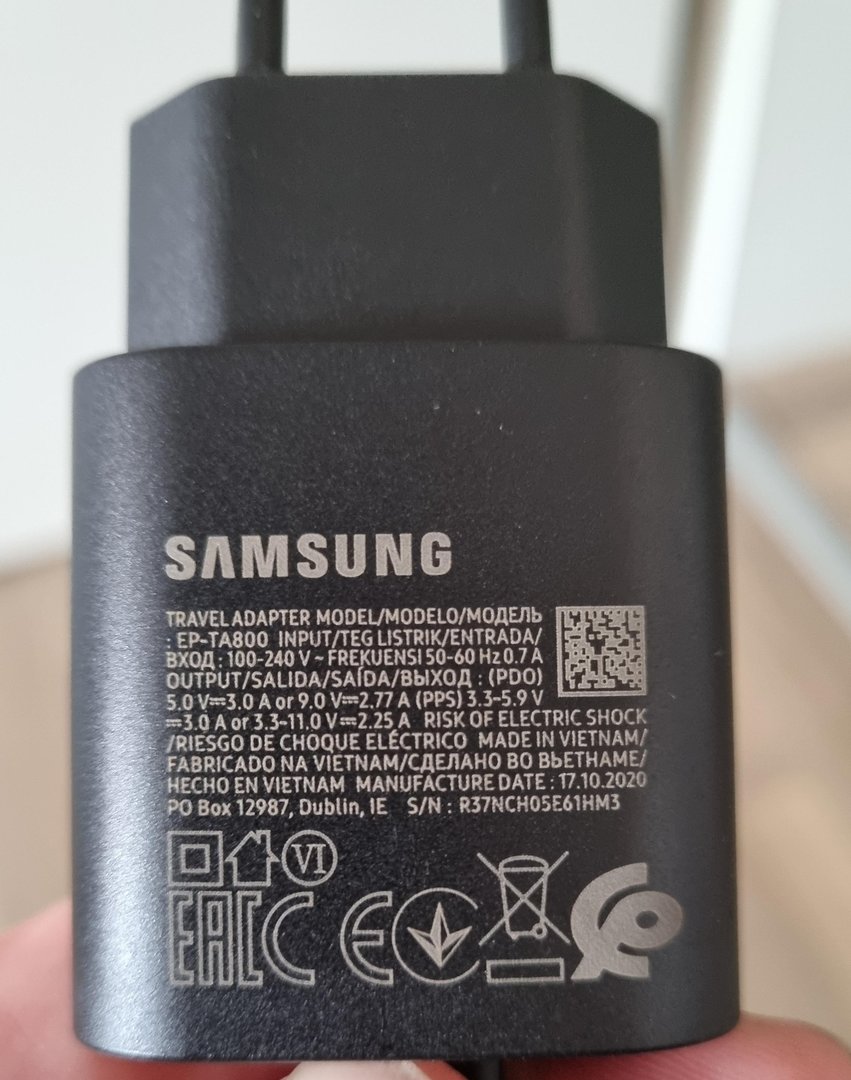

Habe noch den 25W Travel Adapter von Samsung getestet:
EP-TA800 = Output: 9V = 2,77A / 5V = 3,0A ( Fast Charge funktioniert nicht, läd nur mit normaler Geschwindigkeit)
